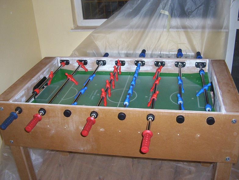

Масата която си правех ми стъпи на около 200-250лв. Но това е така, защото прътите ги намерих за без пари в прилично състояние. С малко усилия ги възстанових до колкото можах.
Ето и една снимка на моята маса. Липсва и само боядисването, ама тия дни като купя бошовския пистолет за боядисване ще се пробвам.

Тая тема я бях забравил, ама да кача и снимка на завършена самоделна джага :) . Вече почти 2 години направи, а не е мръднала. Ама и малко се играе на нея. Разбиращите я определиха като една идея по-добра от модела по който е правена.
