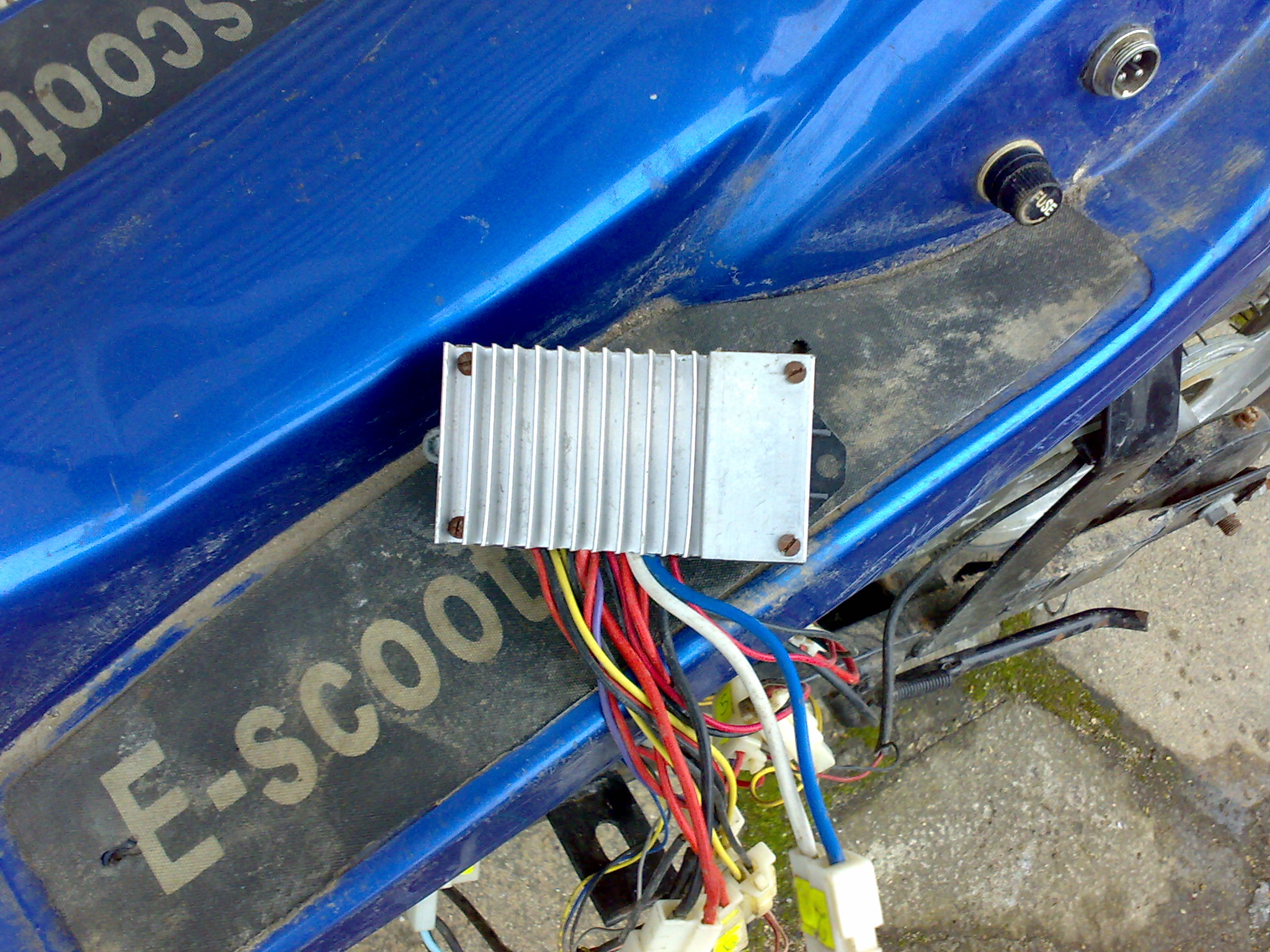

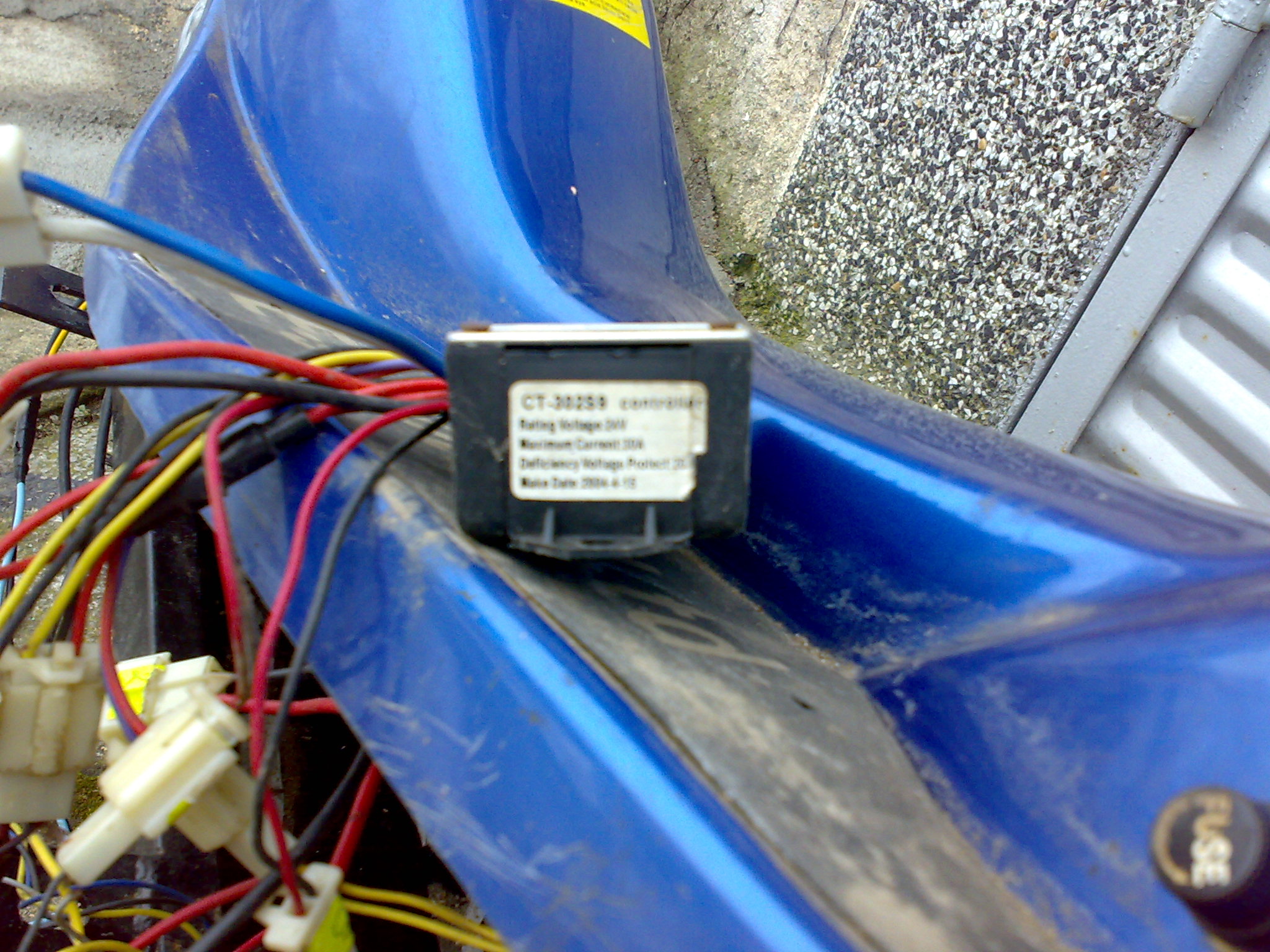

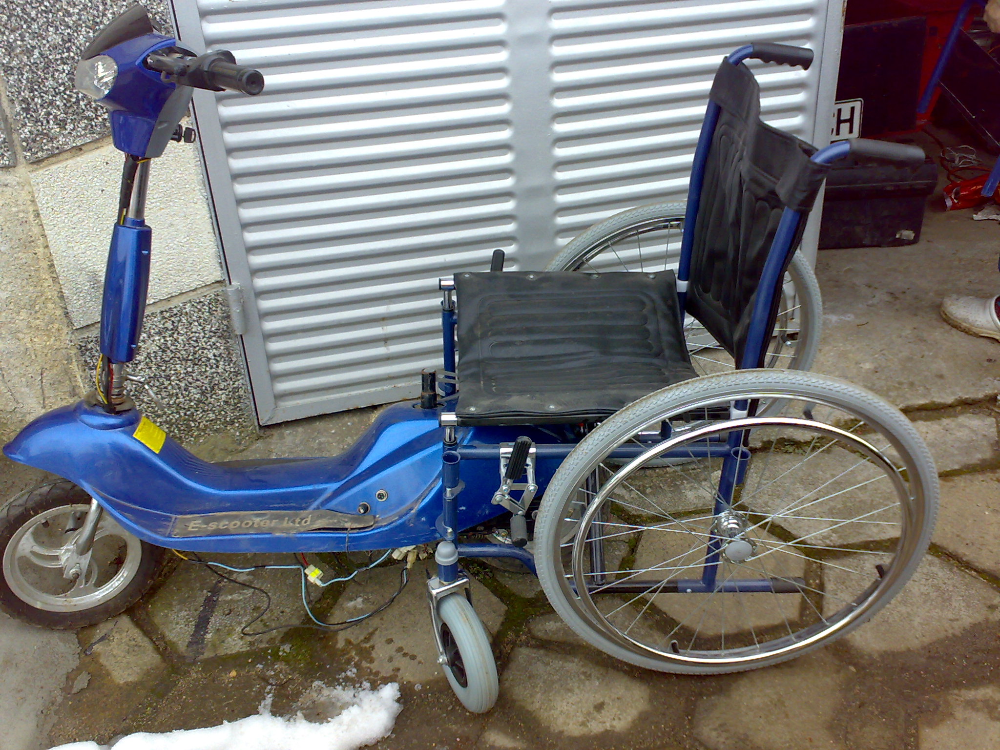

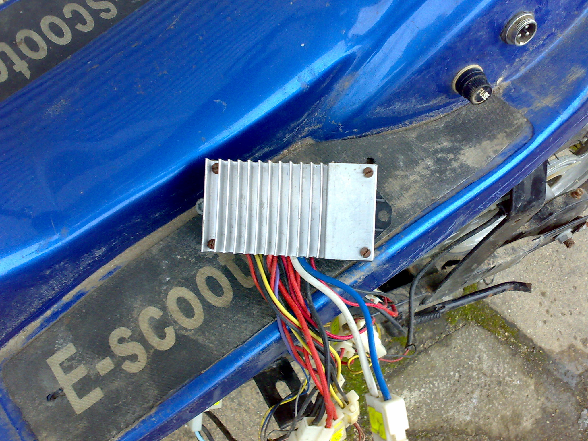

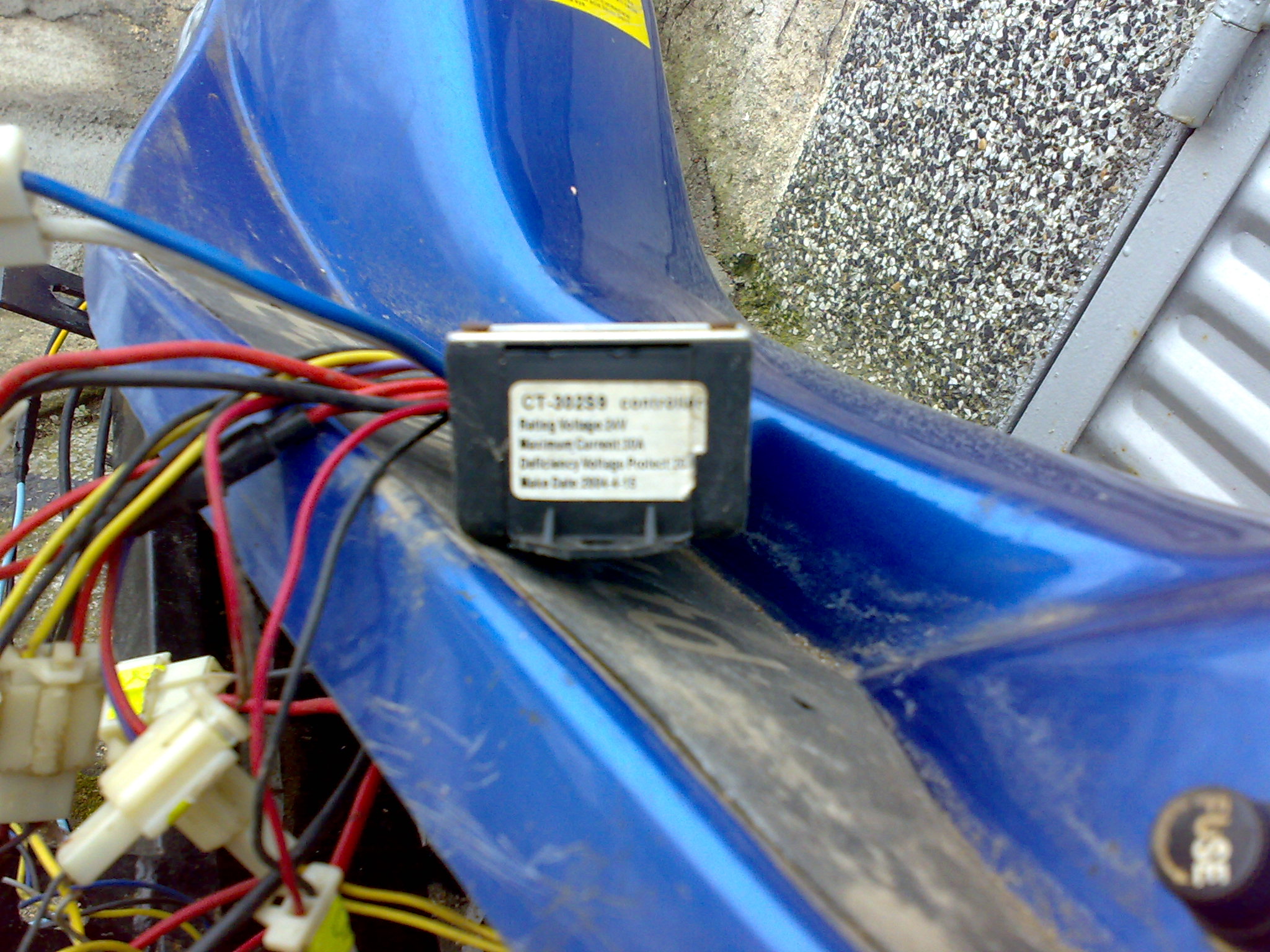

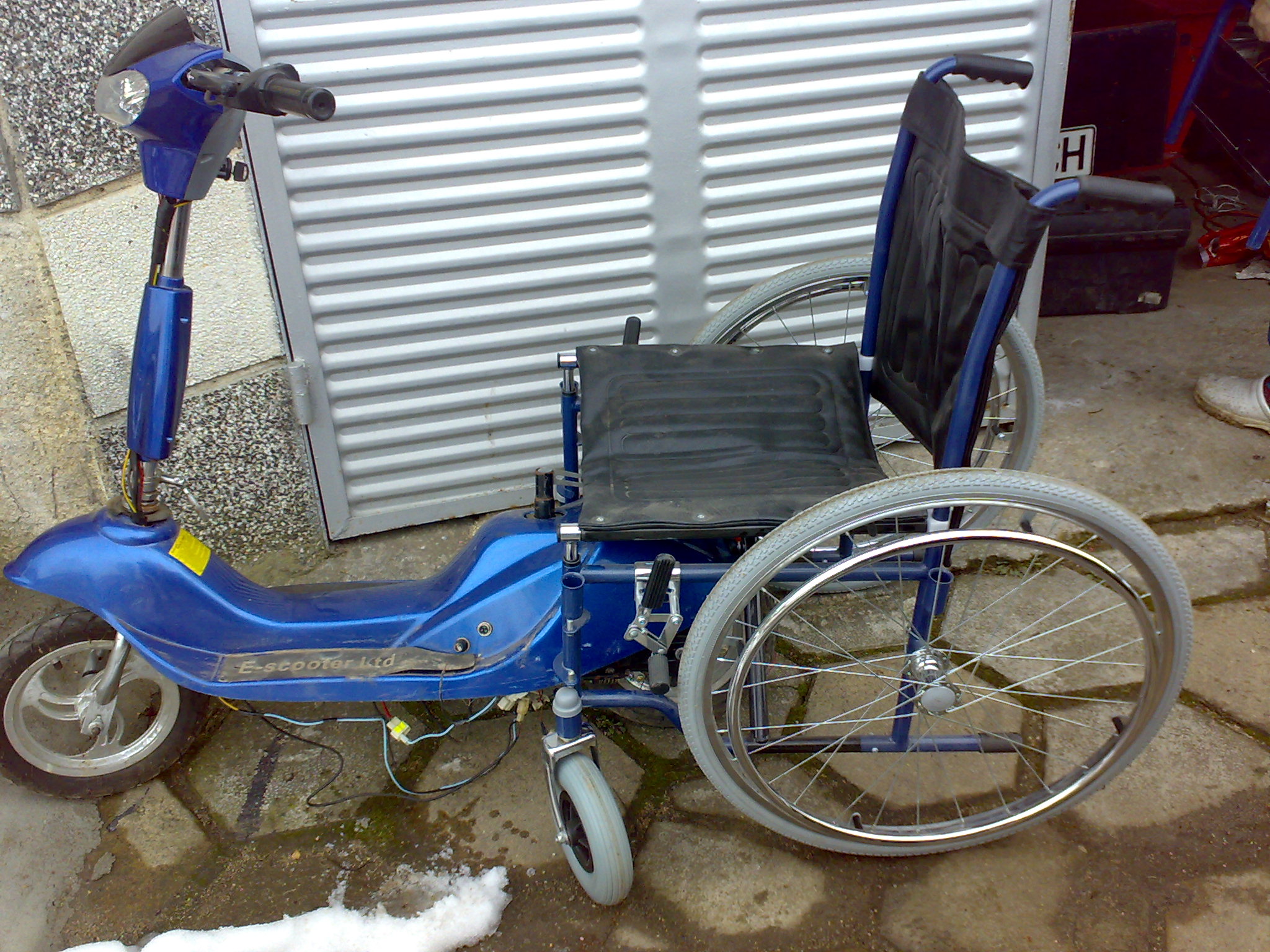

stiv1961 - майстор
Днес се сдобих с ей това скутерче/ даже две, но едното е с доста липси/ и веднага го ,,мушнах" :) под инвалидната количка

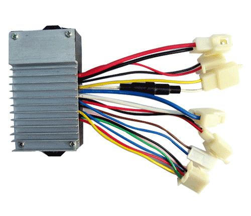

От тук нататък става сложно :? , всички кабели са разкачени и едното аку май е сдало багажа. Главната питанка за мен е- абе, младежо, как да го свържа бе :-D Контролера е CT-302S9
Намерих снимка и схема на монтаж в нета, но цветовете малко се различават
http://www.tncscooters.com/CT-302S9.php
Двата куплунга с дебелите жици са ми ясни- единия куплунг е от мотора другия е захранването.
Та ако може някой да помогне, не е спешно, навън е още студеничко :)
П.П. shotik, извинявай, че се намесвам в темата, но да не отварям нова а и тази разбрах, че е за инвалидни колички. Ако решиш пиши, ще пусна питанката в нова тема :partyman:
