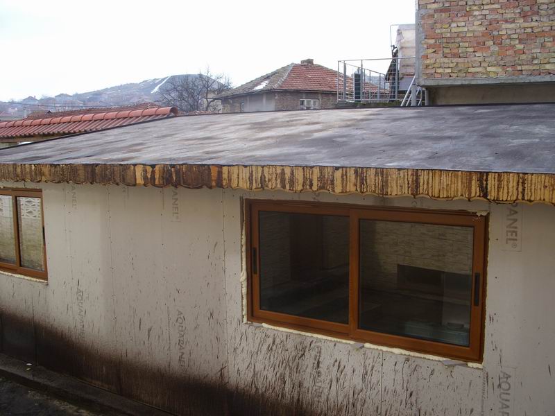

В момента имам положени 2 слоя Изомакс Еласта на покрива на гаража си (върху ОСБ-то)
Напролет имах намерение да лепя /кова битумни керемиди отгоре, но ми идва по-добра (надявам се де) идея.
Въпроса ми е - мога ли върху еластата направо да грундирам и положа Изомраз като финишен слой ?
