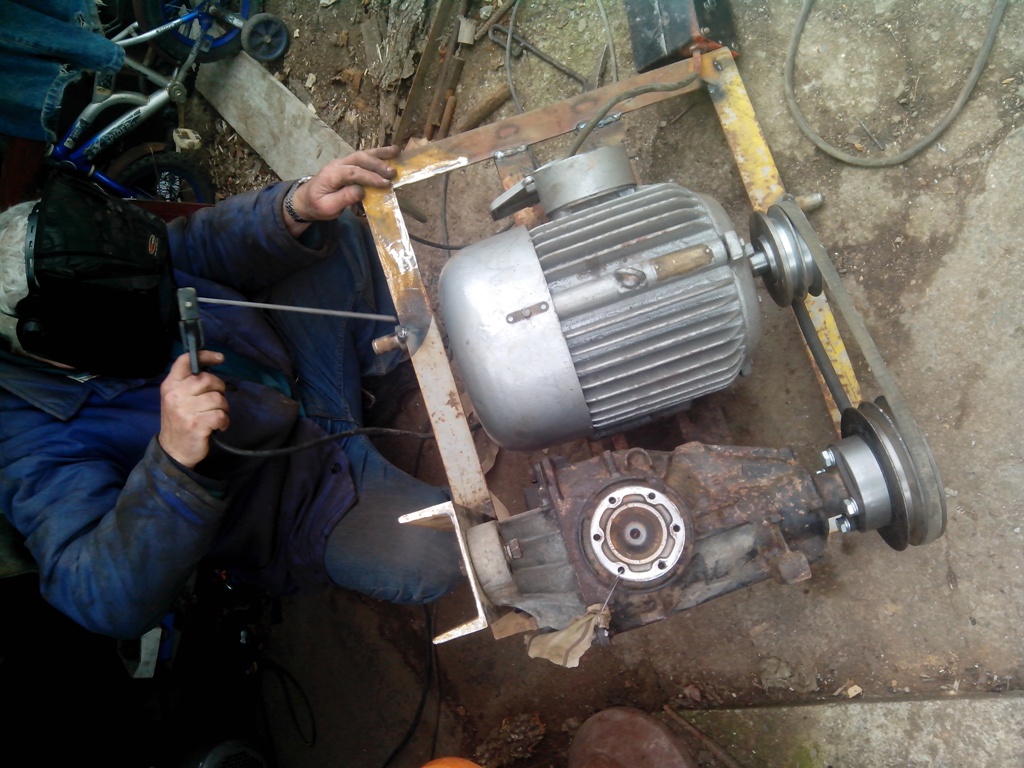

Здравейте, да съживя и аз малко темата. Започнах моя проект за домашна направа на машина за пелети. Първоначалната ми идея е да може цената на машината да бъде минимална с цел да не натоварва семейния бюджет и едновременно да не ме задължава в последствие да смятам колко тона пелети трябва да направя за да си избия вложените средства. Накратко матрицата *въртяща се с 168 оборота е ф200 на 40мм дупките са ф6 с конус 8мм на 16градуса броят им е 236 а ролките са ф100 на 49мм. чертежите съм направил на аутокад Още не съм пробивал, така, че съм отворен за съвети и корекции на евентуални мои грешки. Редуктор - диференциал от БМВ с предавателно число 4.45 и двигател 4кв 960 оборота с шайби 160 на 120 приблизително (не ги помня точно). до тука цената е до 200лв. на материалите за които съм дал пари като мисля, че това и ще е крайната сума на пелетмашината - след нея имам материали и идеи за дробилка, която ще ми е нужна, ако всичко върви по плановете ми :) ето и малко снимки за нагледно представяне на проекта ми : снимките ми били големи затова давам линк към тях - http://www.snimka.bg/?album;aid=899742
Имах желание да се свържа с Dizel за да се докосна от неговия опит, но за съжаление до тук опитите са ми безуспешни. Изчел съм много до тук и мисля, че знам на теория вече доста, но винаги приемам съвети от всеки това и е целта на поста ми - очаквам събуждане на темата отново :)
IMG_20160302_1132271.jpg една от снимките
Не съм снимал всичко което съм подготвил, но ако има интерес и развитие на темата ще давам подробни снимки за развитието на проекта

Успех Колега, ще следя темата и дано успееш да я подкараш тая машинка!
И аз имам подобна машинка, но за сега си правя гранули за зайците, пробвах на няколко пъти да правя и пелети,но.....запича.
Пробвах с матрица Ф5, 22-24мм, конус Ф 8мм ,ъгъл...може би 30гр...
Предполагам,че конуса е голям и постъпва голямо количество материал и за това запича...

Здравей, радвам се, че не съм само аз опитващия да създаде нещо само с ентусиазъм. Конусите ти по моя преценка наистина са много големи и оттам вероятно е проблема. Четох в руски форум 16-17 градуса трябва да бъдат. А за сушенето си прав, но лятото е пред нас навън ще се суши колкото може иначе имам приятел с дърводелна и част от материала ще разчитам от него да взимам. При мен идеята е първоначално да си сваля цената на отоплението, пък ако е сполучлив резултата после ще го мислим :-D

Както по напред в темата мисля един колега каза - от 60лв за 2 кубика изрезки до 400 лв за тон пелети има много място за творчество. А знам, че царевицата има 1,5 пъти по голяма калоричност от пелетите. Така, че стига да не ти е съвестно може да се топлиш и с царевица на пелетния котел, но четох някъде, че трябвало да се слага до 20% царевица останалото пелети, защото не било добре за горелката да е само на царевица. За топлината ми е чудно защото при малките пелетмашини (до ф200) няма никой да се оплаква от прегряване. Опитай с нова матрица, аз стоманата за матрицата 42CrMo4 си я купих от София и сандвич ф200 на 40мм ми излезе по 37лв. някъде.
