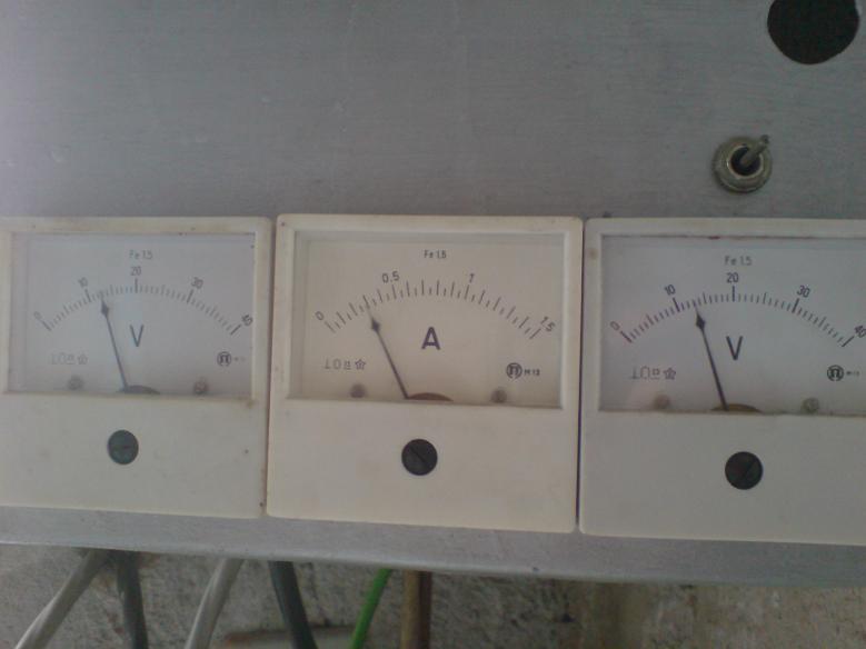

Здравейте. Вчера и днес яко вятър, перката но обороти, power няма :verzweifelt:
Повече от 200W немога да изкарам и това са само пикове. Средно около 50W . 5-6 икономични крушки акумулаторите клякат а инвертора започва да свири. Нестига дори за осветление! Явно вятърработата си е вятърработа.
-витлата са ми огромни 3,9м с променлив ъгъл на атаката
-мултипликатора с голямо предавателно отношение 1:40
-генератора нискооборотен 1100 об./мин. 30V с постоянни магнити
Сега вятъра е достатъчен, незнам какво още не му достига? Забелязах, че южняка е много подъл - на тласъци и си мени посоката постоянно почти на 180 градуса. Ще пусна клипче да го видите.
[/img]
Левия волтметър - произведеното от генератора - 13V.
В средата амперметър - тока към здрави акумулатори - 12А (всяко деление е 2A).
Десния волтметър - напрежението постъпващо в здрави акумулатори - 13V.

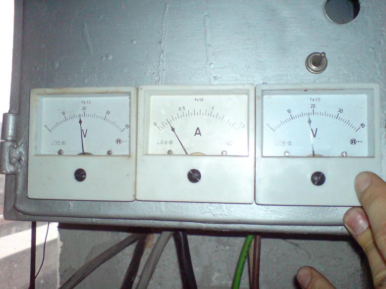

Левия волтметър - произведеното от генератора - 18V.
В средата амперметър - тока към прецакани акумулатори - 8А (всяко деление е 2A).
Десния волтметър - напрежението постъпващо в прецакани акумулатори - 18V.
stivemaster - майстор
Това "нискооборотен" 1100 об/мин ми се стори много смешно колега. Виж работните обороти на фабричен генератор за да установиш че си с много над нормалните работни 300-500 и аварийни 900 об/мин

На графиката се вижда че производството на електроенергия започва от 1200 об./мин. а пълната мощност се достига след 4000 об./мин. Това не се връзва с 300-500-те оборота които споменаваш 2 поста по-горе. :?
webcambg - специалист
До колкото съм запознат всички професионални ветрогенератори работят с редуктор...
Витлата може и да се въртят с 300 до 500 оборота, но генератора прави със сигурност в пъти повече :wink:
