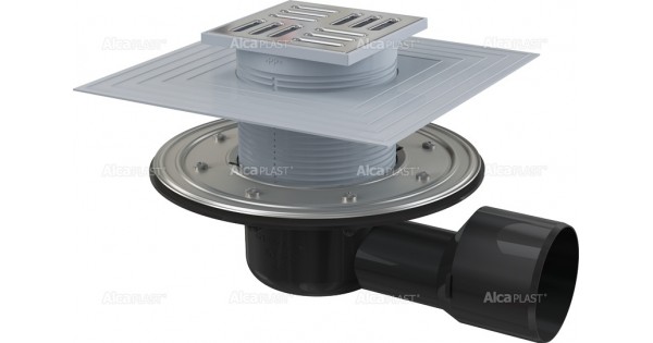

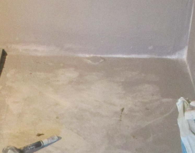

В друга тема питах jekasus за сифон и ме насочи към Alcaplast 3344.

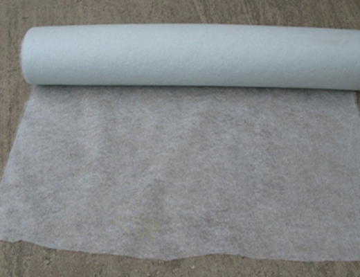

Намерих такъв но в комплекта няма маншет и в магазина не предлагат.Може ли да ползвам полиестерен воал за хидроизолация и да си изрежа от него.
И още един въпрос- Воала предварително ли се слага между пластмасовата част и металната и тогава се маже или първо се обмазва и тогава се покрива ? :?

Може да се ползва.
Ако хидроизолация е еднокомпонентна / например weber.tec D-protect, Теразид GT-11 и подобни/
Воала се промазва с хидроизолация и се полага на сифона, след изсъхването се стяга фланеца.
А хидроизолация двукомпонентна / например Mapelastic, ХИДРОЗОЛ® FLEX PRO 2-K и4 подобни/, тогава се налага едно парче 40смх40см от воала/ може и по-голямо/ да се промаже предварително с однокомпонентна хидроизолация /два слоя от двете страни най-добре/ и след изсъхването да се закрепи с фланеца към сифона.
Освен Теразид GT-11, не се сещам дали има однокомпонентни в малки разфасовки по 1кг.

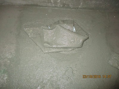

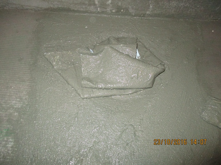

Това е варианта с двукомпонентна хидроизолация и ръчно направен маншет.
Това е варианта с однокомпонентна хидроизолация и воал.

gecata1059 - специалист
Точно към хидроизолацията на Теразит съм се насочил.Ще ползвам и флексовото им лепило.А маже ли се пластмасовата част с първия слой и след това металната с втория слой.Мерси предварително. :)
jekasus - майстор
|За металната част няма нужда - тя сама притиска маншета.
За пластика - не му пречи изобщо. При готов фабричен маншет не се маже - има си гумено уплотнение за притискане на маншет.

С риск да изглеждам тъп да уточня, че искам да го направя както трябва.
Промазвам едно парче воал с хидроизолация ,поставям го на сифона да изсъхне и стягам металната част.После се маже около сифона и долната част на воала, воала се притиска върху намазаното и се маже отгоре. :?
jekasus - майстор
Първо -
gecata1059 написа:
Промазвам едно парче воал с хидроизолация ,поставям го на сифона,После се маже около сифона и долната част на воала, воала се притиска върху намазаното и се маже отгоре.
След като изсъхне хидроизолация след втория слой -
gecata1059 написа:
