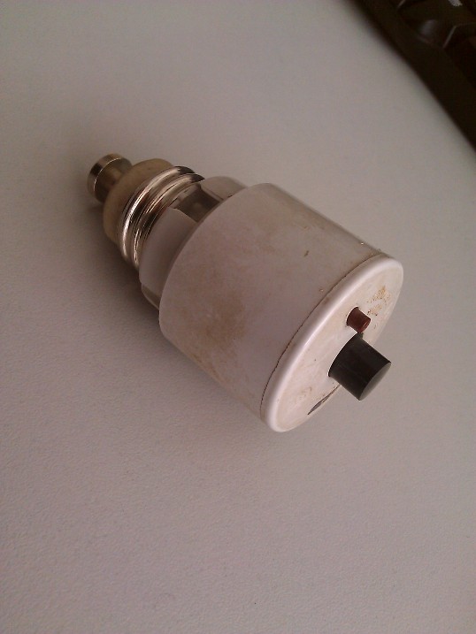

Здравейте, за да не отварям нова тема, ще питам тук.
1. Какъв е този бушон от прикачената снимка? С биметална пластина ли е или с жичка? Какви са тези копчета отгоре и това прозорче долу? Стана късо и този бушон прекъсна веригата и сега не работи, има ли начин да се възтанови с копчетата отгоре?
2. Колко амперови бушони ми трябват за следните електрически вериги:
а.) 3 лампи и един контакт, в който се включва духалка и компютър;
б.) контакти, в които се включват котлон, фурна и хладилник;
в.) бойлер 4000 W
3. Кои бушони са по-чувствителни, смисъл по-бързо прекъсват веригата при късо - тези с жичка или тези с биметална пластина?

По добре би било да отвориш нова тема /Лично мое мнение/
1.Бушона на снимката е автоматичен витлов предпазител. Предпазва веригата от претоварване и късо съединение.Не е стопяем предпазител с жичка.
Когато големия черен бутон е изкочил,означава,че предпазителят е задействал от претоварване или късо съедниние. След отстраняване на причината за изключването му, чрез натискане на бутона предпазителят се връща в нормален режим.
Чрез натискане на малкото червено бутонче предпазителя изключва веригата.Черният централен бутон изкача. Токовоподаването към веригата е изключено без да се сваля предпазителя.
2 Според мощността и едновременността на включените консуматори и номинално напрежение в мрежата 220-230V, номиналният ток на предпазителя трябва да бъде за:
а./ 10 или 16А
б/ 20 или 25А
в/ 20А
3.За битови нужди и едните и другите бушони вършат добра работа,стига да са оразмерени правилно.
Това най вече важи за изключването им при претоварване на линията,т.к. при к.с. са достатъчно бързи и двата вида.
Има автоматични предпазители/не витловите/ за един и същ номинален ток с различно бързодействие в зависимост от характера на консуматорите включени в тяхната верига.

Дали има термичен изключвател не е сигурно, може и да няма.
fashion_m - специалист
Този автоматичен витлов предпазител вчера ми се изключи заради късо съединение. Аз го включих и сега пак го ползвам. Възможно ли е нещо да се е прецакал и вече да не пази веригата?
