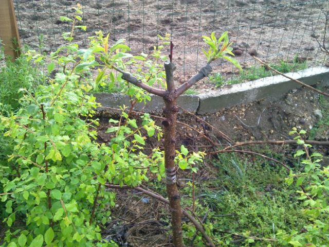

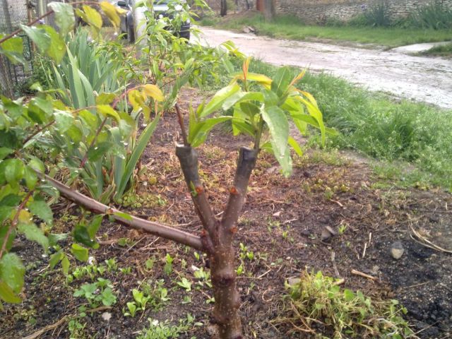

Дясно-бадем, средата-праскова, подложка-слива
Бадем на подложка слива
