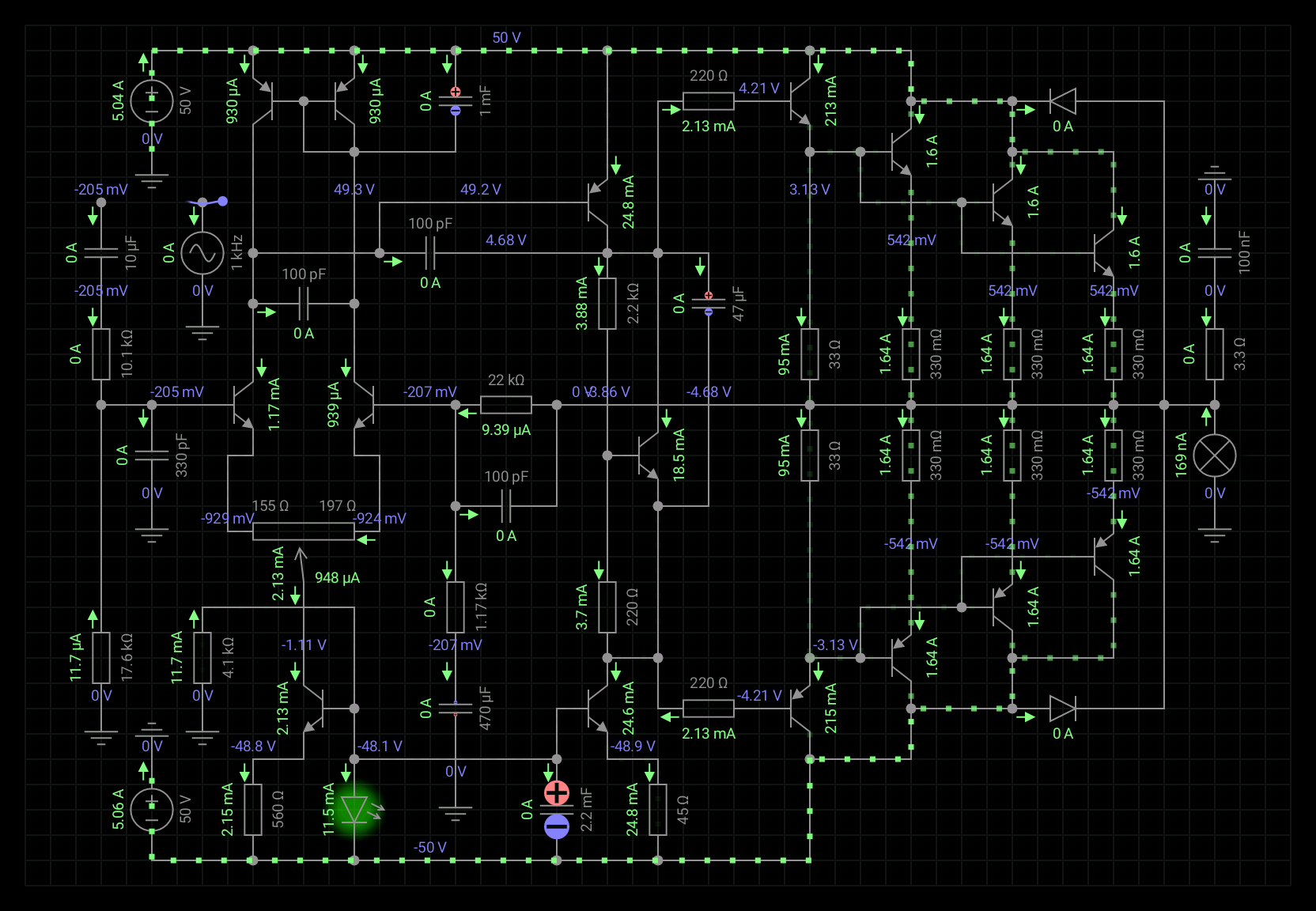

thebugger - специалист
Без да чета цялата бумащина ти препоръчвам дискретно изпълнение. Ето една от моите схеми, излиза с доста добри параметри и те са:
- Вх. Чувствителност - 2.3Vrms за пълна мощност.
- Честотна лента - 1Hz - 35Khz @ -3dB
- Изх. Мощност - 200Wrms
- Консумация - 550W
- К.П.Д. - 36%
- Брум - -48dB (2mV)
- НЛИ - 0.0025% при 200W
- Филтрови кондензатори - 22000uF
- Транзистори - всички маломощни са съчетани BC550 или каквито и да е ниско шумови, но със близки параметри, а мощните са 2N3055 и MJ2955
Ако ли все пак искаш интегралка LM3886, я дават с изключително добри показатели.
П.С. Схемата е проектирана на EveryCircuit, ако някой го интересува това е хипер добър, супер интерактивен симулатор на схеми, за андроид или windows, в който очевидно няма българи, така че хубаво ще е да видя някой сънародник. И там съм Thebugger. Ако на някой му е интересно имам много разработени схеми.
П.П.С сега забелязвам че трафа ти е ограничен откъм мощност. Хубавото на тази схема е че без проблем можеш да я зададеш в клас Б без да жертваш особено от качество. НЛИ-то ще остане под 0.5% при максимална мощност дори и в клас Б. Донастройката става чрез 220омовия резистор. В клас Б можеш да минеш с 330W консумация. Този резистор дето е 17.6к трябва да е 22к и с потенциометъра се задава нулевата точка в изхода. Както казаха другите по мощен траф задължително. Ако все пак искаш да минеш с този траф ще ти проектирам схема за него, но напрежението му е високо а мощността ниска и този дисбаланс ще ти изиграе номер. Като цяло препоръчвам друг траф, или стабилизирай тоя на по ниско напрежение и максимум 2х20W

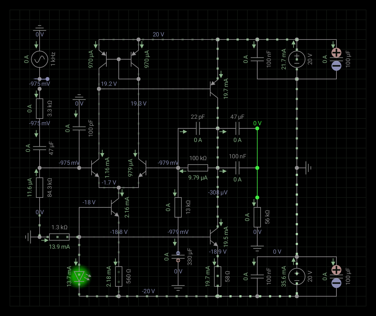

Прикачвам и предусилвателя за дадената схема. За него задължително LM7820 или някакъв много хубав стабилизатор.

shadow__01 - майстор
Благодаря за отговорите, но не знам защо издухахте тази тема от прахта. Мислех, че е изтрита отдавна.
Ясно стана, че усилвател с този траф няма да правя. Трафа ще стане на зарядно за акумулатори.
