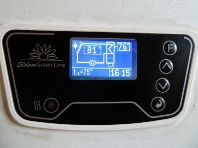

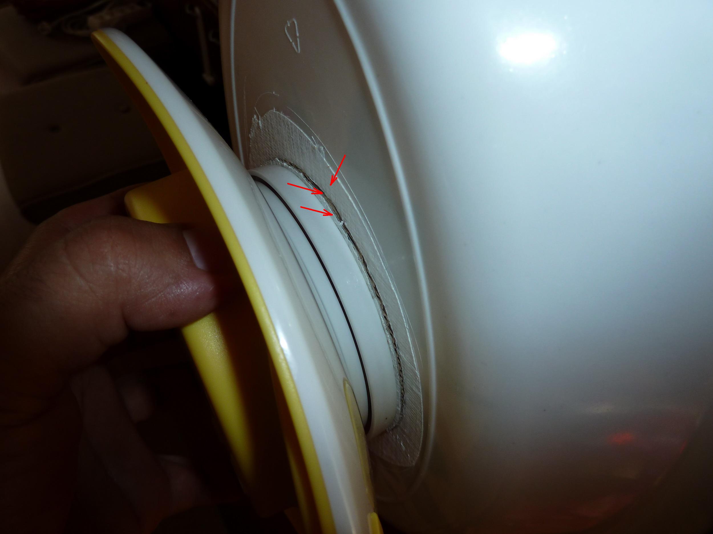

Предполагам вече си изолирал кантата. Сега гледах снимката холендрите между панелите и те са голи предполагам че и тях си изолирал.. Притесняваме голямото количество течност в разширителя. Но пък си мисля че с подходящо делта Т може и да постигнеш по добри резултати. Но това за в бъдеще.Само опитно ще се види кое какво. Остана да си пиеш биричката и ръчкаш копчелъците  .Най трудното мина видя че бачка.

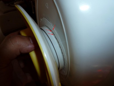

Тоя бойлер на шишков с каква изолация е че толкова те притеснява. Защото вечер в края на деня има един друг момент когато температурите се изравнят по цялата височина на съда Неизбежно е водата си е добър проводник на топлината и не може вечно да стои така сепарирана. През дена когато има добив температурните разлики са големи във вертикална посока но после пак ги има но не с тези стойности а и е достатъчно един да врътне кранчето и всичко се разбива вътре ако долния вход не е със шапка или някакъв успокоител. Системата може и да се подлъже но не е толкова фатално. Просто е неизбежно.

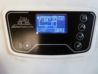

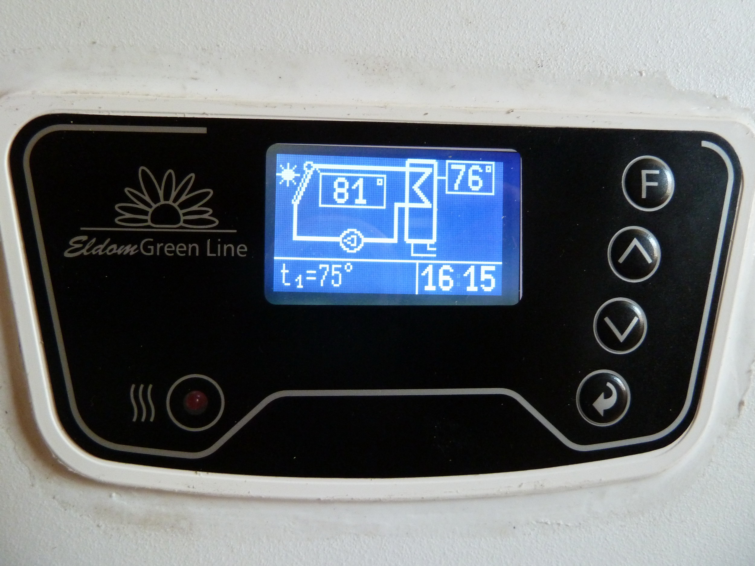

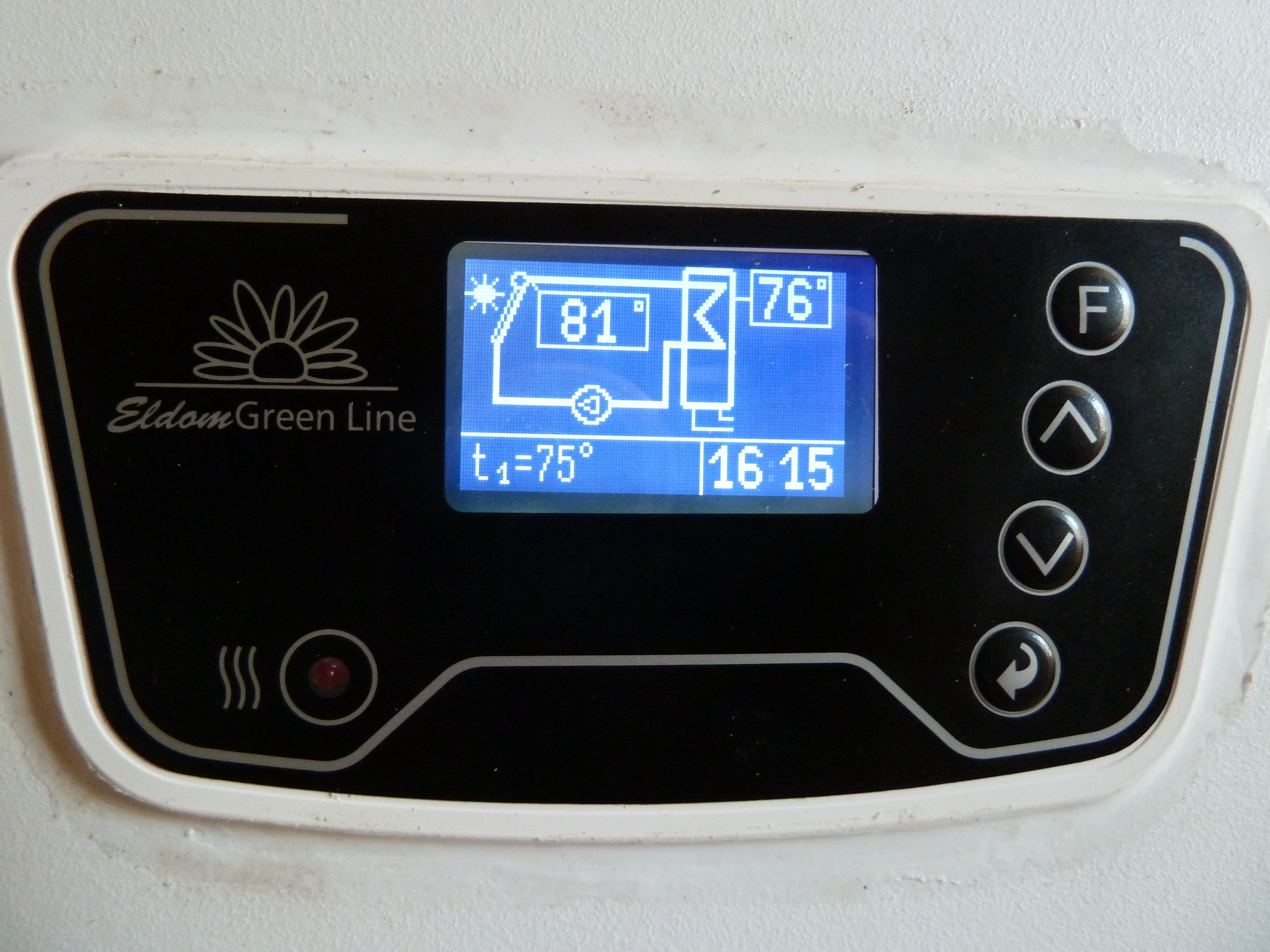

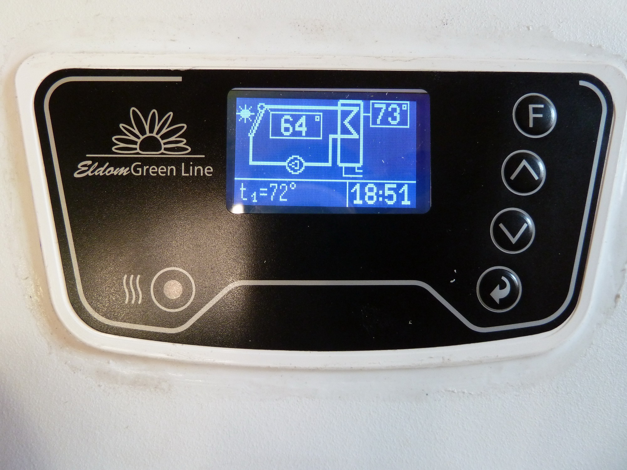

 ...само с делта Те-то  си играх - в момента включването е като при теб - на 9 градуса разлика, а изключването на 2 градуса...а да - намалих течността в съда - от 10-ина литра го направих на около 5...ма то и слънцето тези дни е озверяло пече, не си играе. Ще гледам тези дни да изолирам, ама, може и да не остане време...цЕл живот бРъзане...мама му ....
 ...само с делта Те-то  си играх - в момента включването е като при теб - на 9 градуса разлика, а изключването на 2 градуса...а да - намалих течността в съда - от 10-ина литра го направих на около 5...ма то и слънцето тези дни е озверяло пече, не си играе. Ще гледам тези дни да изолирам, ама, може и да не остане време...цЕл живот бРъзане...мама му ....  ...а изолацията на бойлера е някаква стъклена вата,зеленикава такава...по думите на Светлю - много, много добра... за пещи някакви се ползвала - е - изолира безспорно, сега го гледах - около 4 - 5 часа след достигане на макс. темепратура е спаднало от 74 на 72 градуса..ядва се според мен, макар че не е на ниво...а иначе - има какво го каза ти - успокоител за навлизащата вода, поне са го показали на снимката в гаранцията му, пък дали реално има - господ знае
