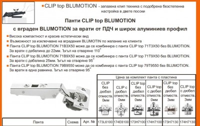

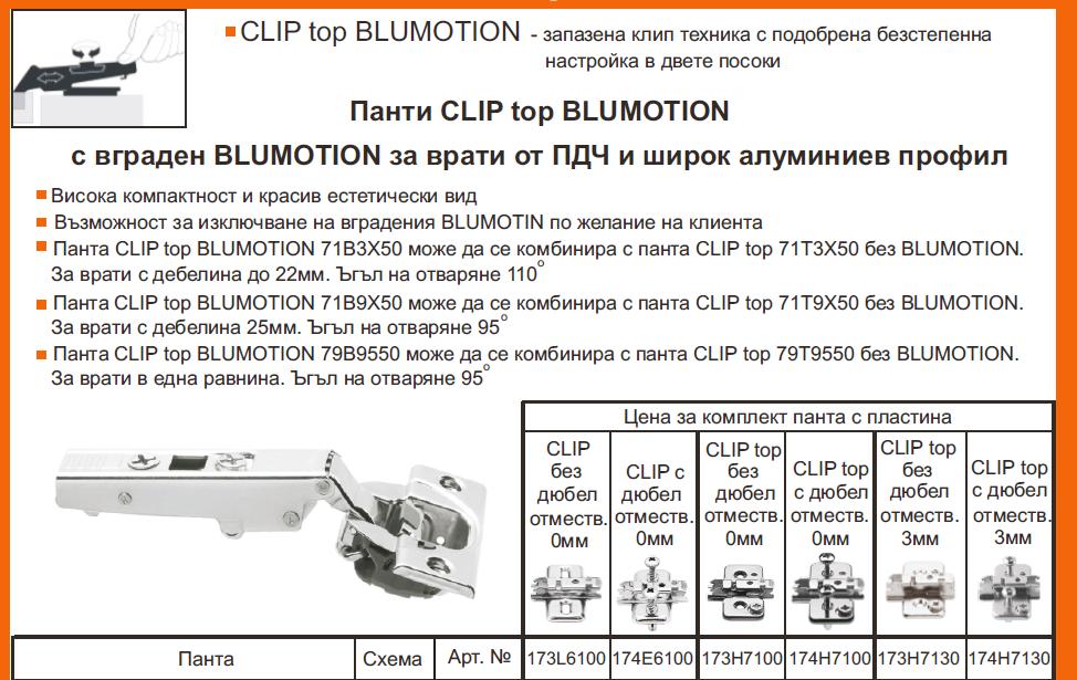

Пантите с плавно затваряне са два вида - с вградено плавно и стандартна панта, на която се добавя външна приставка за плавно затваряне. Каква е разликата във функционално отношение и кой от двата варианта е по-надежден /за предпочитане/? Абе голямо разнообразие на панти и пластини. По четири вида....та да се чуди човек какво е най-добре
. Не е като едно време да чакаш 20г за една лада
