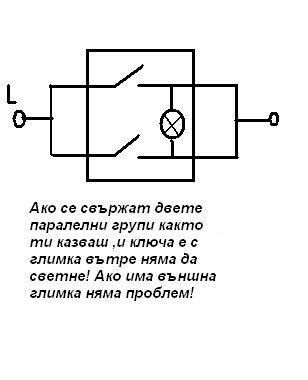

valentino76bs написа:
GL78 написа:
Теси меси така ги захранват- през негодното ключе. През ключа минава САМО ФАЗАТА през двете паралелни групи на ключа ,а нулата си е там по корпуса и чака или АП, или ДТЗ. Как ще ми прекъсваш нулата [-X
Теси ,меси ги захранват хора дето хал хабер си нямат!Каква е тази констатация?А за нулата нищо не разбрах ...кой чака автобуса ли..? През двете паралелни групи ако прекараш фазата глимката ще светне в шестък,а тя е важен ориентир!
...не автобус. АП означава автоматичен предпазител, а ДТЗ-дефектно токова защита. Или се ебаваш, или нещо липсва.ПРЕЗ КЛЮЧА АЗ НУЛА НЕ ПРЕКАРВАМ!

GL78 написа:
GL78 - специалист
GL78 написа:
Да, прав си, но да не светне през...някой. Писах, че на село електрическото табло беше с бушони на фаза и нула. Ясно е че през нулата минава тока освен ако звездният център не се е изместил малко, но това няма да е само твой проблем. Слагаш ново ключе, то грее.Ми не съм го измислил аз това ми то от ремонтите. Глимка-LED даже може да си вържеш да свети. И както написа човека, знам ли аз какво съм изключил при щракването на ключа :sad: . Другия вариант (това го писах някъде) е с контактор- чиста работа...
