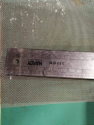

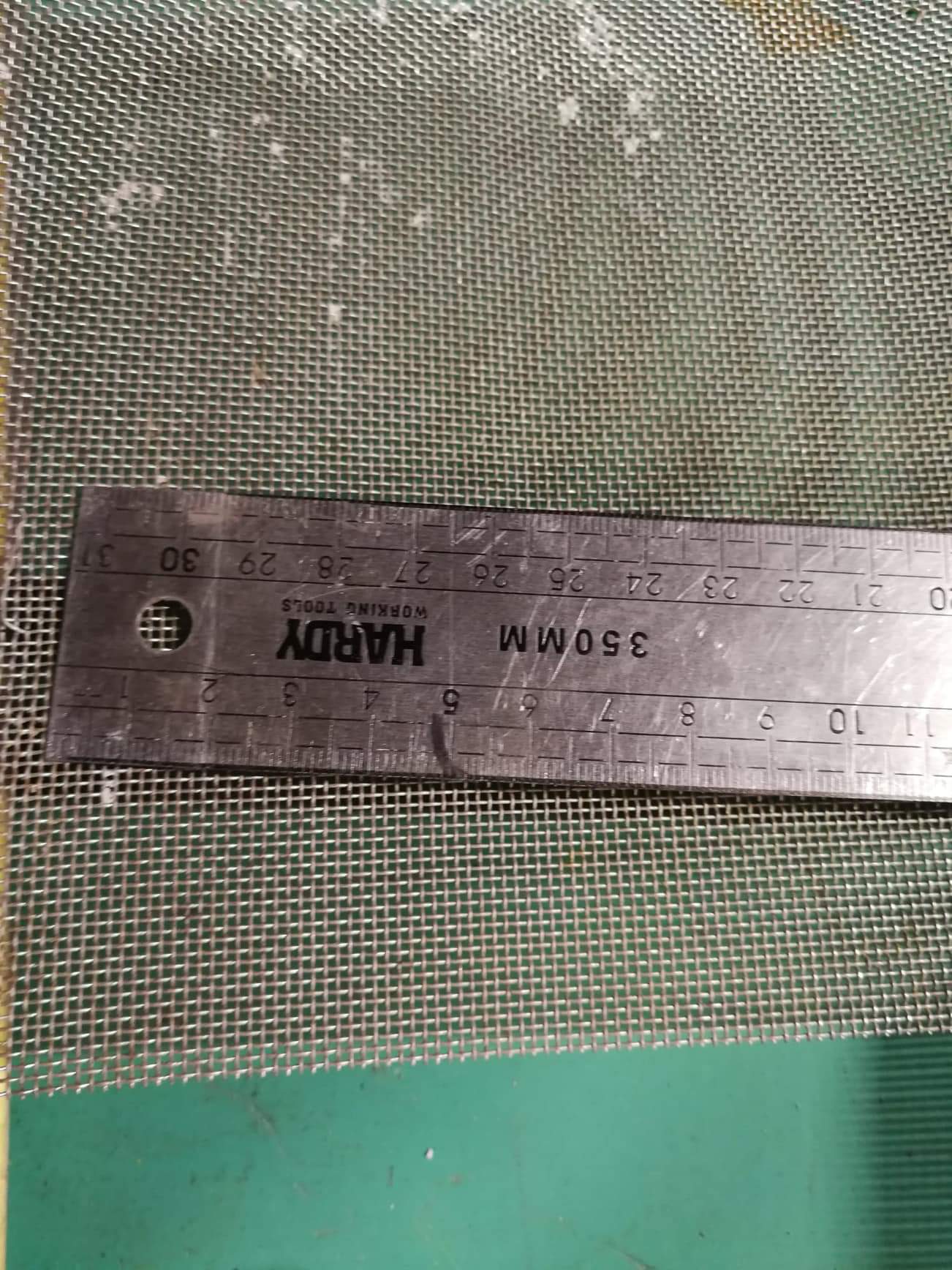

Мираж, кажи ми моля те, как го палите с пелетите, след да кажем 8-10 часа почивка? Разпалва ли се само или го палите принудително, държат ли жар пелетите?
Аз не съм пробвал пък с друго гориво освен с въглища и за това се интересувам, ако се палят сами след 10 часа, защо да не сменя и аз на пелети. Мрежата за вентилатора, от тази ли е? Виж файла.
Настройките за въглища при мен са 300/5 секунди, вентилатор на най-слаба степен, помпа голям кръг включва на 30, помпа на БГВ включва на 49 градуса. Максимална темп на котела - 65 градуса.
Благодаря!
Благодаря!

пет яну 18, 2019 11:46 amzaksofon написа: Мираж, кажи ми моля те, как го палите с пелетите, след да кажем 8-10 часа почивка? Разпалва ли се само или го палите принудително, държат ли жар пелетите?300/5
Благодаря!
