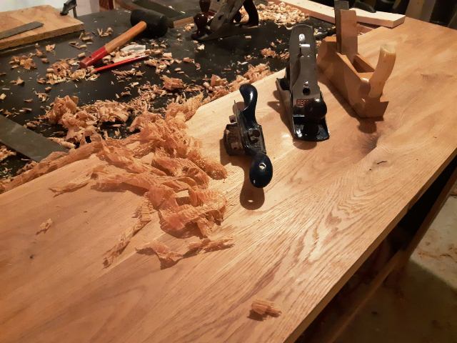

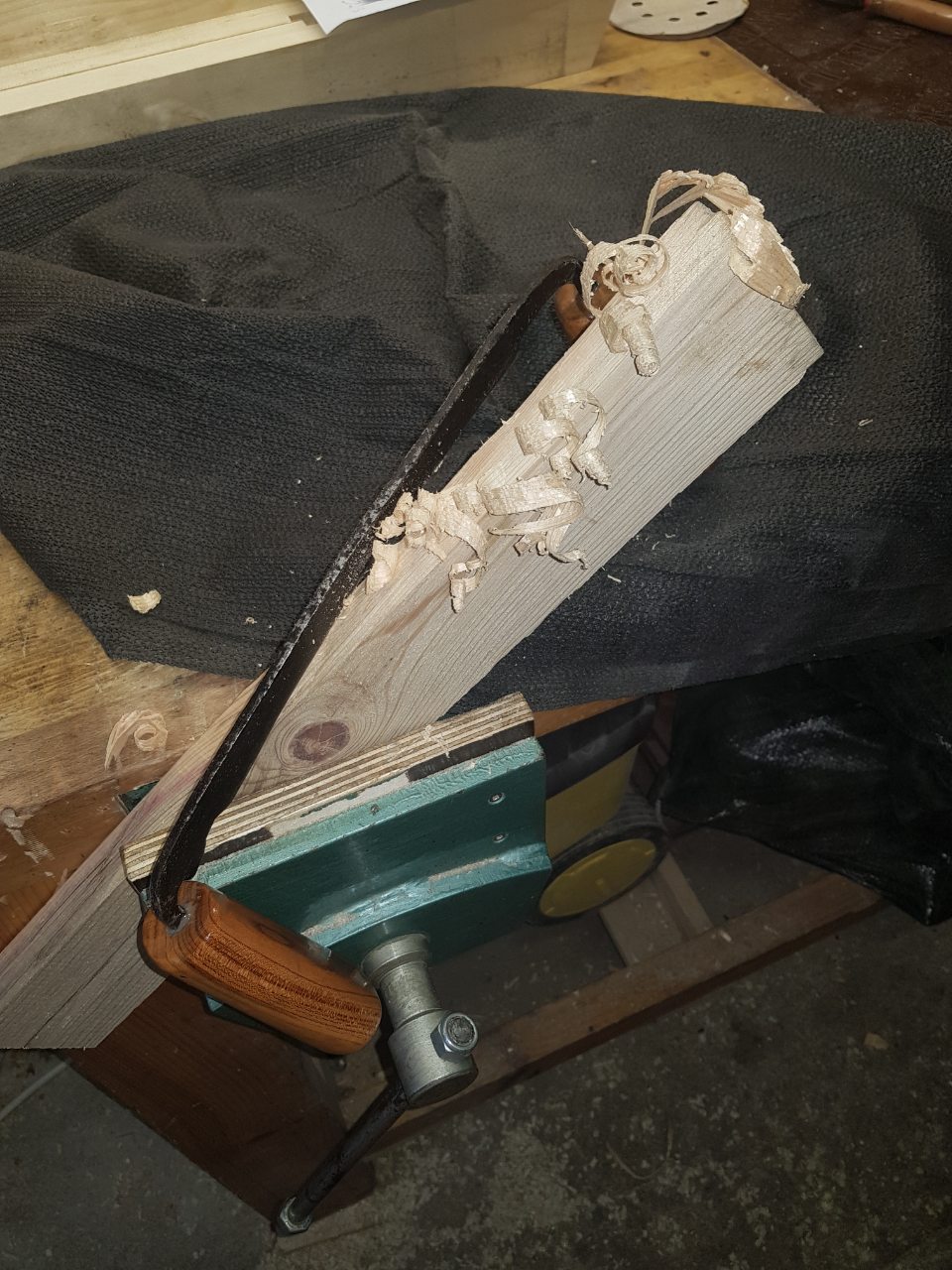

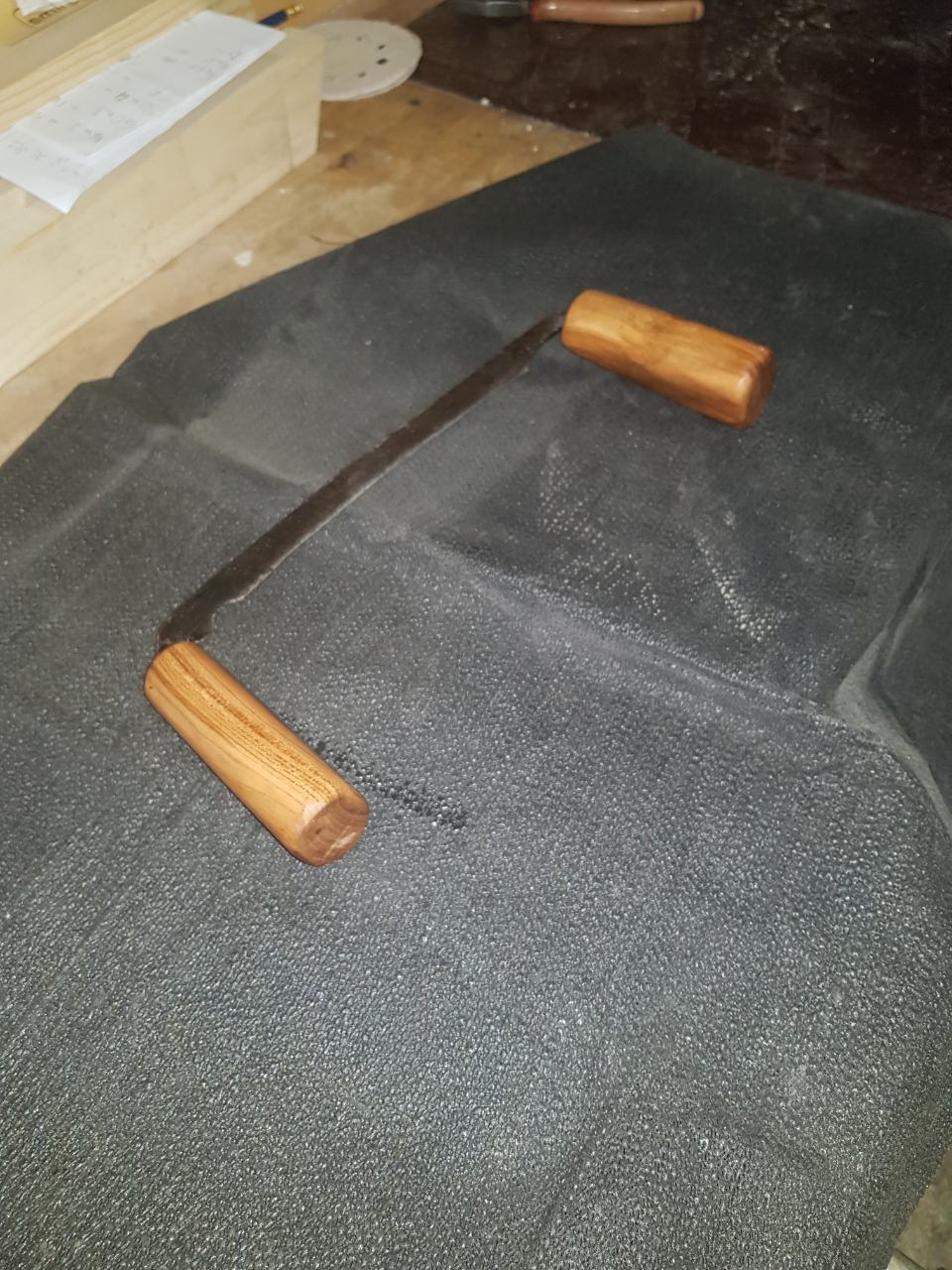

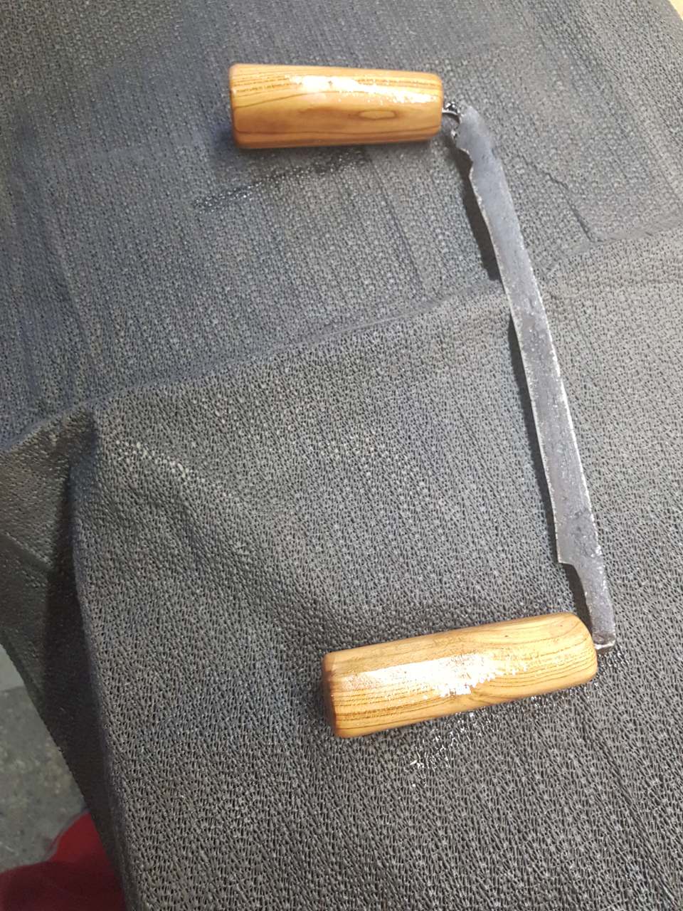

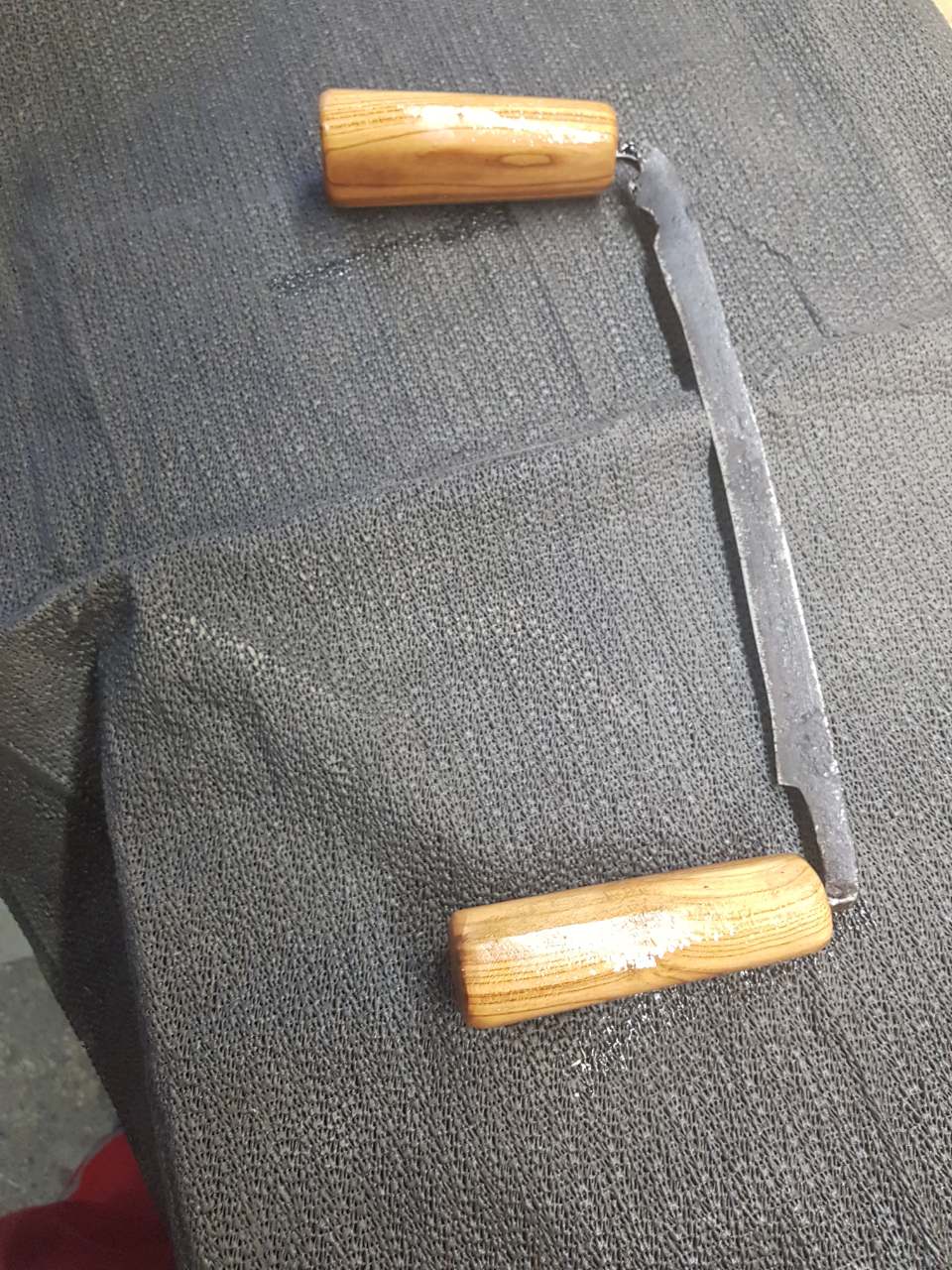

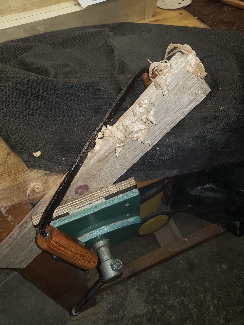

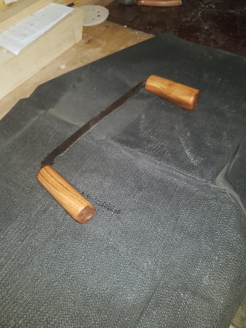

Днес докато си дялках, се изловх, че ползвам доста повече машини отколкото ръчни инструменти за зглобките. Трионче тук там и длето за доизглаждане .. Някакси не ми стана притяно и реших да си възстановя един стар рукан. Баща ми го донесе някъде от село, нямам идея от къде е и наколко години е, но беше МНОГО ръждясал и без дръжки. Тръжките са от кайсия и нарочно са оставени "по-ръбати" и по-дебели. Лично на мен ми е по-добно когато дръжката на инструмент с издърпване да се по-дебела. Финното заточване ще е утре(не че и така не работи), защото маслото попива бавно, а трябваше да тръгвам. Та :

Ако някой си търси добра четворка за без пари
https://www.olx.bg/ad/kolektsionersko-a ... 1fafec4290
Това е предшественик на Woden и Record.

Ето още нещо изгодно
https://www.olx.bg/ad/darvodelsko-rende ... 8979752bd7
Като за № 7, де.
Някога някой му е пробил основата, за да го държи окачено. Иначе изглежда в добро състояние.
Марката е добра.

mavryt4o - майстор
И аз се излових че наблягам на машини и си търся комбинирано ренде номер 50.Ако някой има нещо на ум да пише. Знам че не са евтини но държа да е с пълна окомплектовка.
bimbaeco - майстор
Ако ти е за колекционерски цели - нямам против.
Ако ще го ползваш за нутове само, вземи Рекорд 44.
Ако ще се опитваш да правиш шарки и други неща, вземи по-добре Стенли 45 или Рекорд 405. По-масивни са от 50-ката и се работи по-добре с тях.
