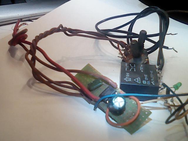

Таймер 555 ,два потенциометъра ,реле , и зарядно от стар телефон за захранване -получава се почти управление ,като на натурела за 3-и лева . даже бях монтирал един терморезистор да променя стойноста на потенциометъра за подаване на гориво при покачване на температурата и се постигаше ,нещо като модулация ,Но няма нищо общо с Натурела това ! Показвам с какво управление запалих първоначално горелката си -и си работеше доста прилично !
Picture 088.jpg (36.54 KиБ) Видяна 2187 пъти

:-D Напускай сегашната работа ,нает си в НАСА .

Браво колега като му разбираш,на мен този таймер 555 нищо не ми говори. :?
