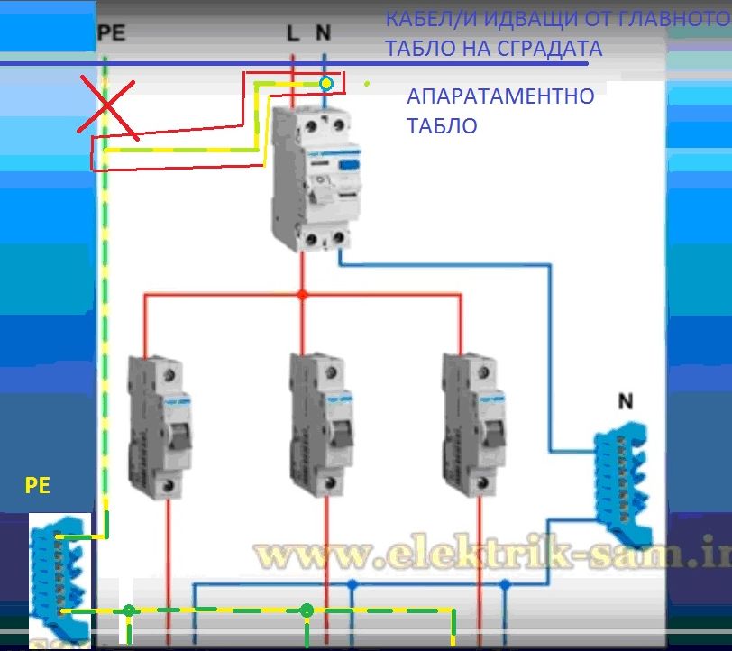

Ако не му се бачка да се връзва там където е разчовъркал и да си прекара кабела външно.
Ок! :)
Вариант едно: Шест кв.мм. ЖЗ - от шината чрез обувка, болтче/М4/ и гайка - вертикално до тавана (1 метър) - по тавана напречно на коридора ( 2 м) - вертикално до ревизионния отвор (1.5 м) - връзване за почти срязания ЖЗ /в ревизионния отвор/ чрез осукване на двете ЖЗ кабела и изолиране на връзката с омотаване на изолирбанд. Всички на етажа ще имат работещо PE;
Вариант две: 10 кв.мм ЖЗ - от шината чрез самонарезен /4 мм/ винт и обувка - до тавана (1 метър) - по тавана (в ъгъла до /под/ пожарогасителните кабели) 10 м - вертикално по стената от тавана до гърба на моето апартаментно табло (0.5 м) - пробиване на стената чрез дрелка - вкарване на ЖЗ през стената в моето аптабло /и игнориране на сегашния неработещ етажен PE/.
Моля за оценката ви за двата варианта. От техническа и естетическа страна. И, моля, без финансова оценка. Благодаря!
Ако препоръчате и други варианти - ще бъда пре-благодарен.

Ако аз съм на твое място и искам за момента инсталацията ми да работи коректно при така съществуващите обстоятелства, ще "откача" земното в апартаментното табло(както казах и в другата тема - "извънземното"), това което идва някъде отвън и е с неясен произход. Ще си свържа земното - в случая говоря за вътрешния защитен проводник, този който е свързан на всички контакти и е свързан на шината в апартаментното табло, този проводник ще го свържа за нулата преди ДТЗ-то. И чак после ще опитам и разпитам да разбера - как се решава подобен проблем като твоя с фалирали, избягали, неоткриваеми и т.н. човешки съдби, което може да отнеме много време, та даже и цял живот :) . А това земно дето го търсиш по етажите, да не се окаже пак извънземно, щото кой я знае тая шина къде е свързана и дали изобщо е свързана някъде по предназначение. Като ти гледам късмета и фалиралите изпълнители....

Направо се притеснявам да ползвам прословутата "заземителна шина": Кой е я заземил, дали е заземена, къде е заземена (или е само занулена в нечий апартамент), кой и кога ще се сети да я "разнули" (ако е само занулена)... куп притесняния ме налягат!!! Ми то ... няма проследяване това "земно" - етажи бол, апартаменти - десетки. Ужас. Как се проследява къде какво е занулено и заземено за/по прословутата шина! И десет лаборатории да викна ... то няма проследяване. Как ще искаш да влизаш във всеки апартамент и да инспектираш апартаментните елтабла? То е... мисия невъзможна.
Въпреки че закарах в директно в апартамента чрез десет квадратов НОВ ЖЗ проводник "земно" от прославутата "заземителна шина", все повече се колебая дали да ползвам НОВОТО "земно". Дали няма да е по-сигурно да ползвам тази идея на колегата mironcho:
Блъскам си главата!
Помагайте, за да мога да взема околчателно решение. Кое е по-правилното решение - да ползвам НОВИЯ ЖЗ, или да ползвам схемата на mironcho? Или има и друг вариант?
Благодаря.
nikolov333 - майстор
При тези снаждани и удължавани нули със жълто зелен, най-големия ти проблем не е заземяването, а нулата, защото при схемата на mironcho, рискуваш да останеш и без нула и заземяване едновременно, а това си е сериозен проблем. Аз бих търсил мястото на снаждане на синия и жълто-зелената нула, която идва в таблото ти и ако при търсенето откриеш истински директен неснаждан ЖЗ от таблото да се вържеш за него ще е най-добре, макар че, такива в ел.мерното ви табло няма. При това положение остава проблема със снадката, а и не виждам как изобщо някой в блока ви ще има заземяване, ако шината не е заземена и в главното табло няма нито един ЖЗ..с
Много е вероятно шината да си е заземена а връзките към нея да са правени на принципа както дойде, по-удобно за монтажниците. За да провериш заземяването шината се разединява от него и тогава се измерва съпротивлението му. Не си мъчи акъла, ами търси местата на снаждане.
Да. Така е.
Но ако остана без нула и без земно по схемата на мирончо, ще видя че нямам нула (естествено и земно няма да имам). И като лампите в къщи не грейнат - ще диря проблема.
nikolov333 написа:
Първо - кое ви дава основание да предположите, че сините кабели от ГРТ до апартаментите са цели? И не снаждани? И как да открия всичките им снадки, ако са повече. И това е мисия невъзможна според мен, Даже показах снимка, на която се виждат два ЖЗ (не мои разбира се) десетквадратови - усукани и замотани с изолирбанд.
Вроро - какъв неснаждан ЖЗ да търся - какво да очаквам да "има" в такъв кабел? Като за какво ще е опъван?
