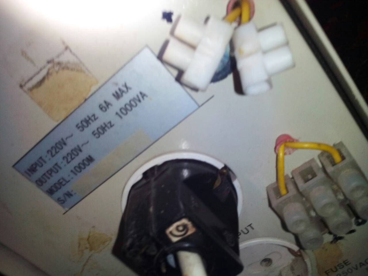

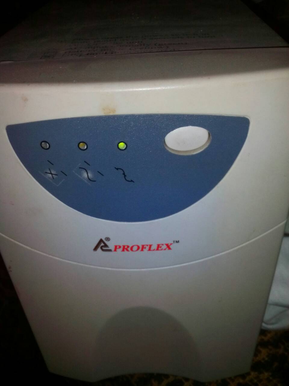

Я го снимай тоя ЮПС или му напиши името и модела. И аз съм с ЮПС и обикновен акумулатор 60ач на 3 години, захранва 4 помпи и пелетна горелка и издържа 4-5 часа.
iliana - специалист
Не съм сигурна дали е купуван или майсторът го прави този юпд
И предния ни беше от него,но държеше по 8ч
Тоя акумулатор го знаех че не го бива много,ще видим утре другия
Това е юпс
https://dox.abv.bg/download?id=b553fd4 ... а сваляне
kozl - майстор
пет ное 30, 2018 8:17 pmiliana написа:
Това е юпс
iliana - специалист
kozl не разбрах отговора
