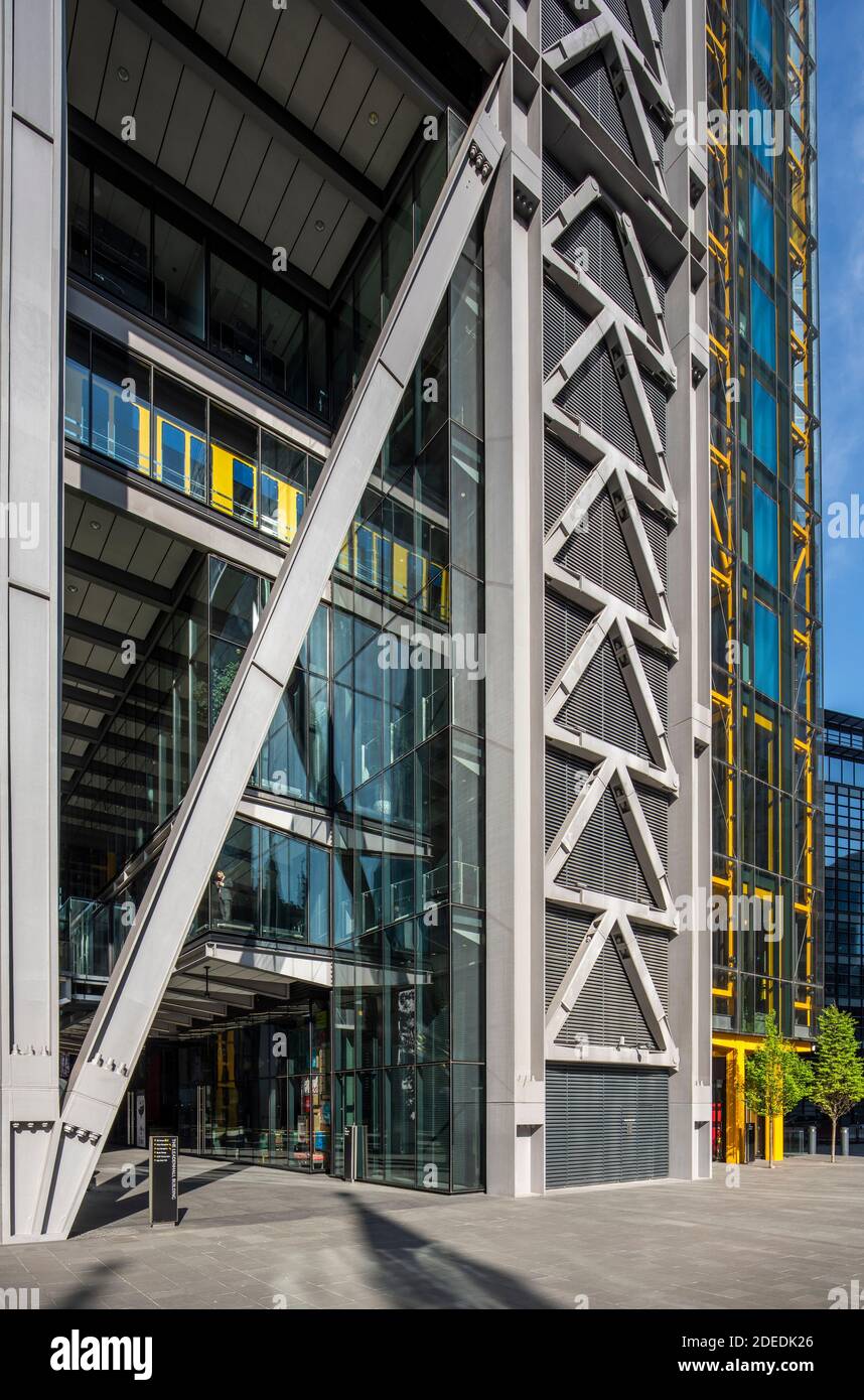

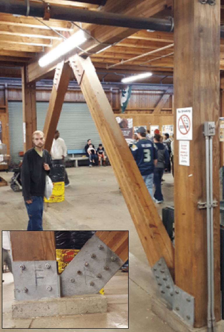

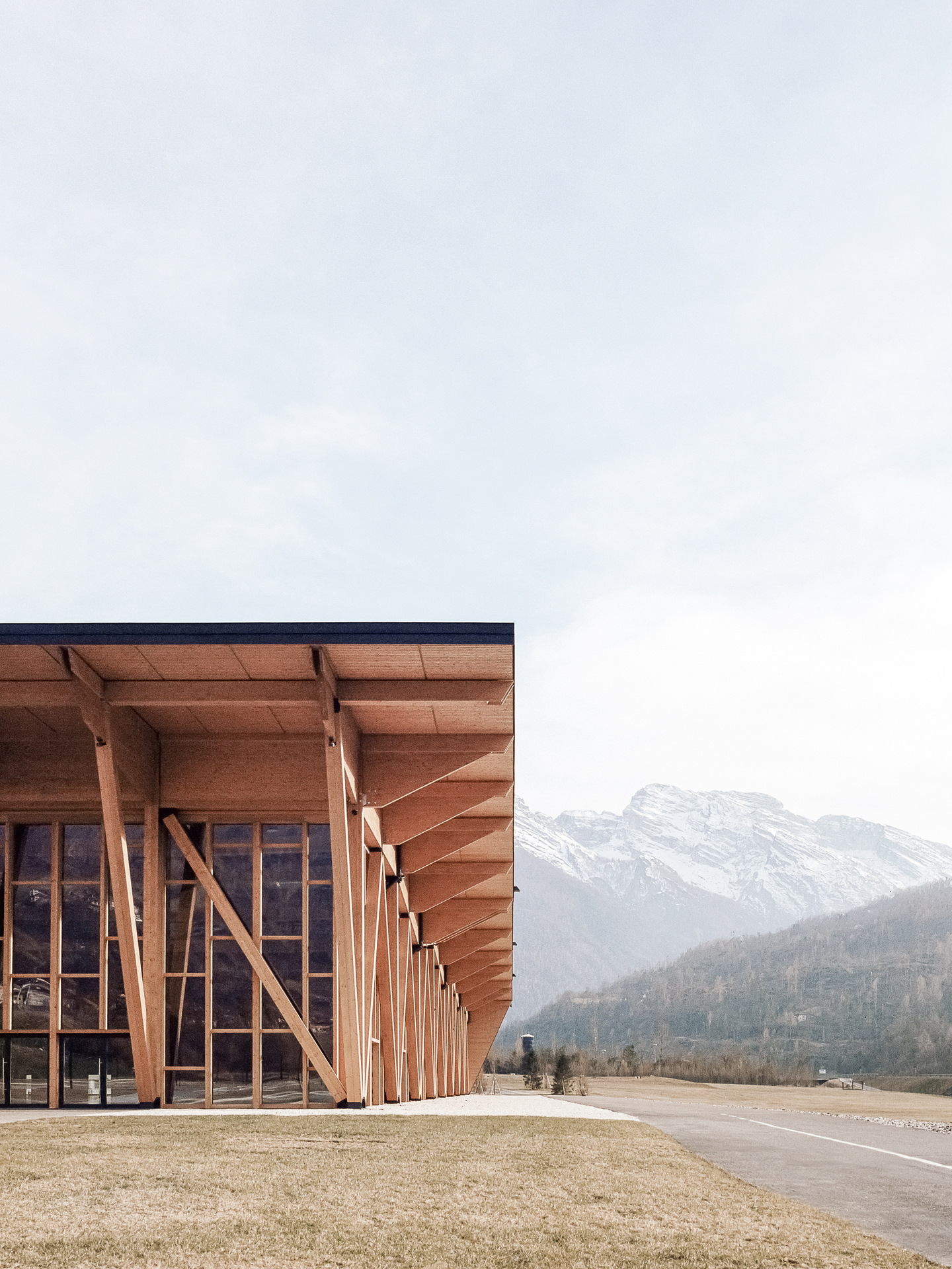

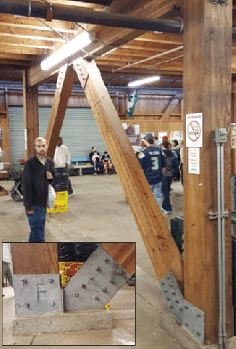

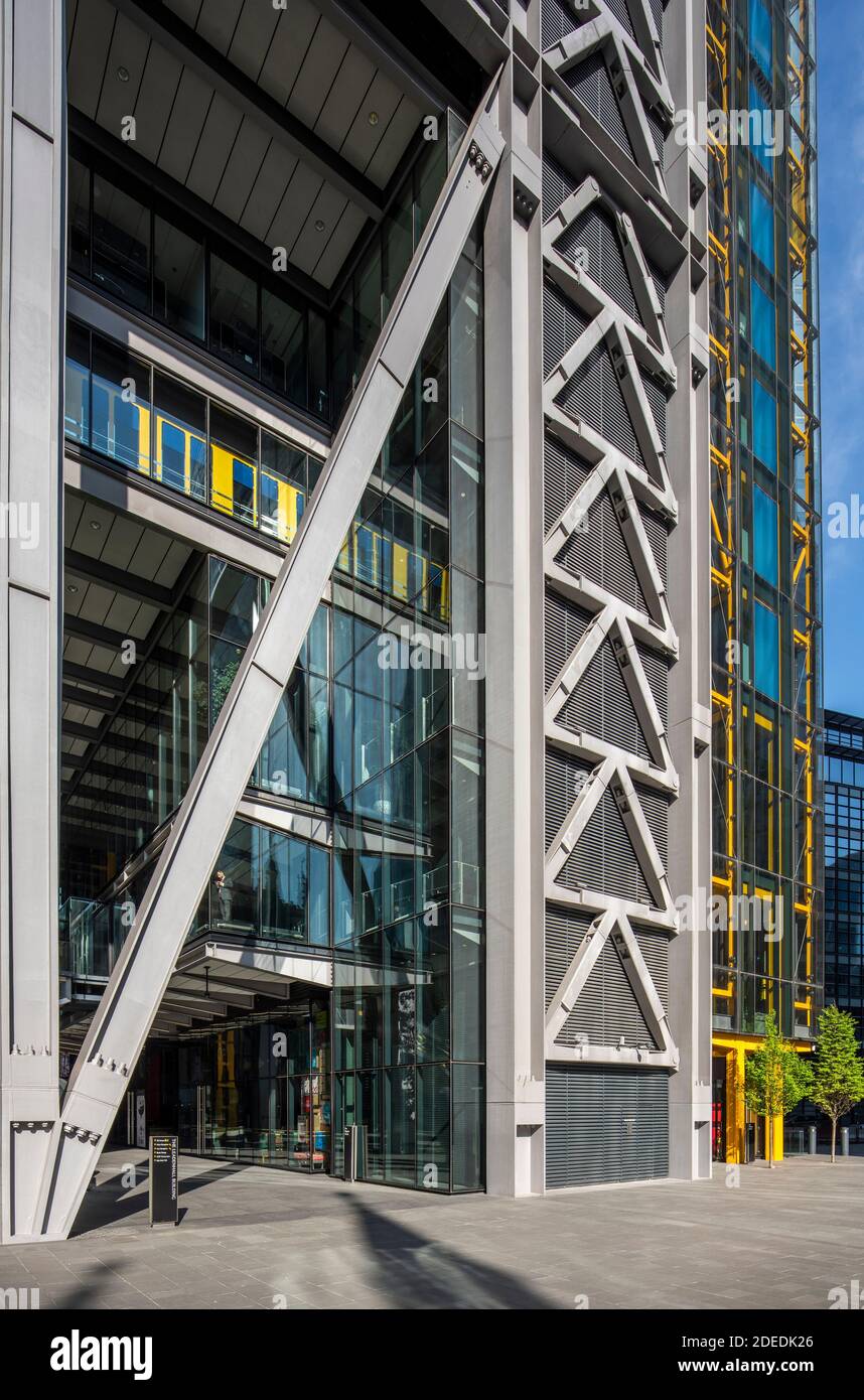

BLUEPUPIL - майстор
№1
„Х“
Ако обхваща 2 етажа още по- добре
№2
Един диагонал
№3
Шеврон
