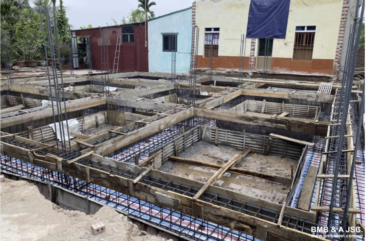

Тя сигурно е от най-евтиния вид,
обърната наобратно „чиста“ безгредова
плоча. „Слагат“ по 10-12 см на етаж,
което прави към 10 етажна сграда.
Ето я градацията на фундаментните
плочи, преди да се премине на по-скъпото
ниво с изливане на пилоти. Най-доброто е
фундаментна плоча с обратни греди и
пилоти под колоните да речем за сгради
до 50м.

нед мар 19, 2023 12:34 pmnikolson написа: Тогава излиза, че са налели 5000 кубика бетон.Нямам представа, ляха от 8 до 16.30 без прекъсване
BLUEPUPIL написа: Тя сигурно е от най-евтиния вид,Ще е 5 етажа. Мога да направя и снимка по късно.

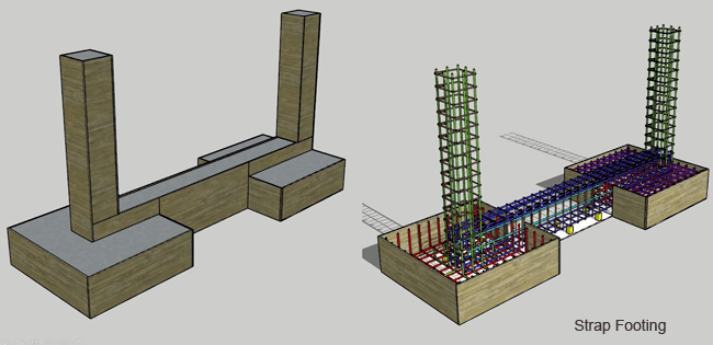

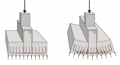

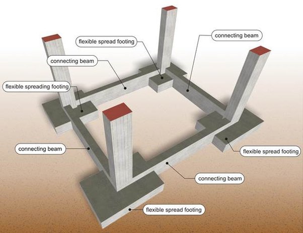

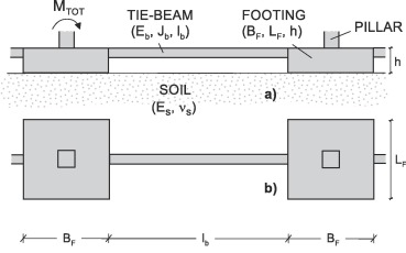

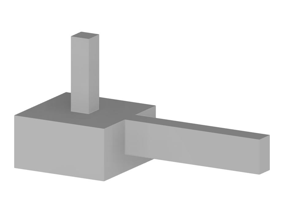

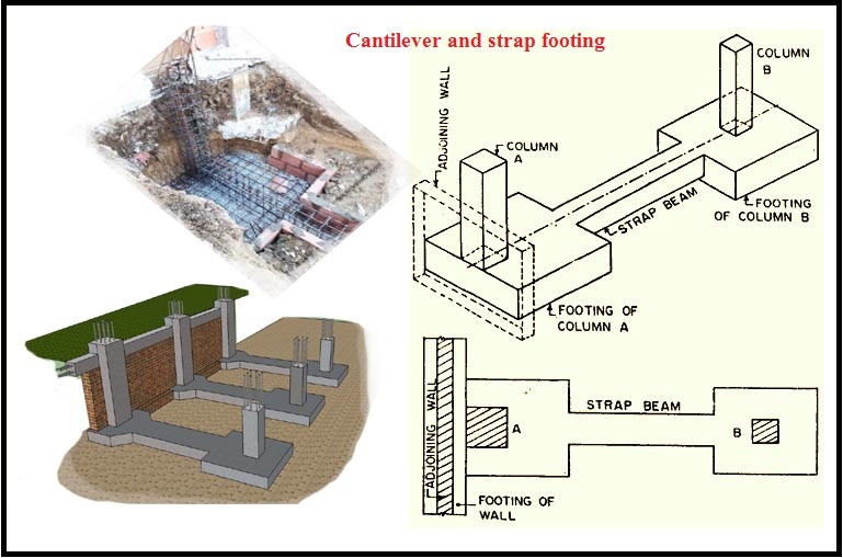

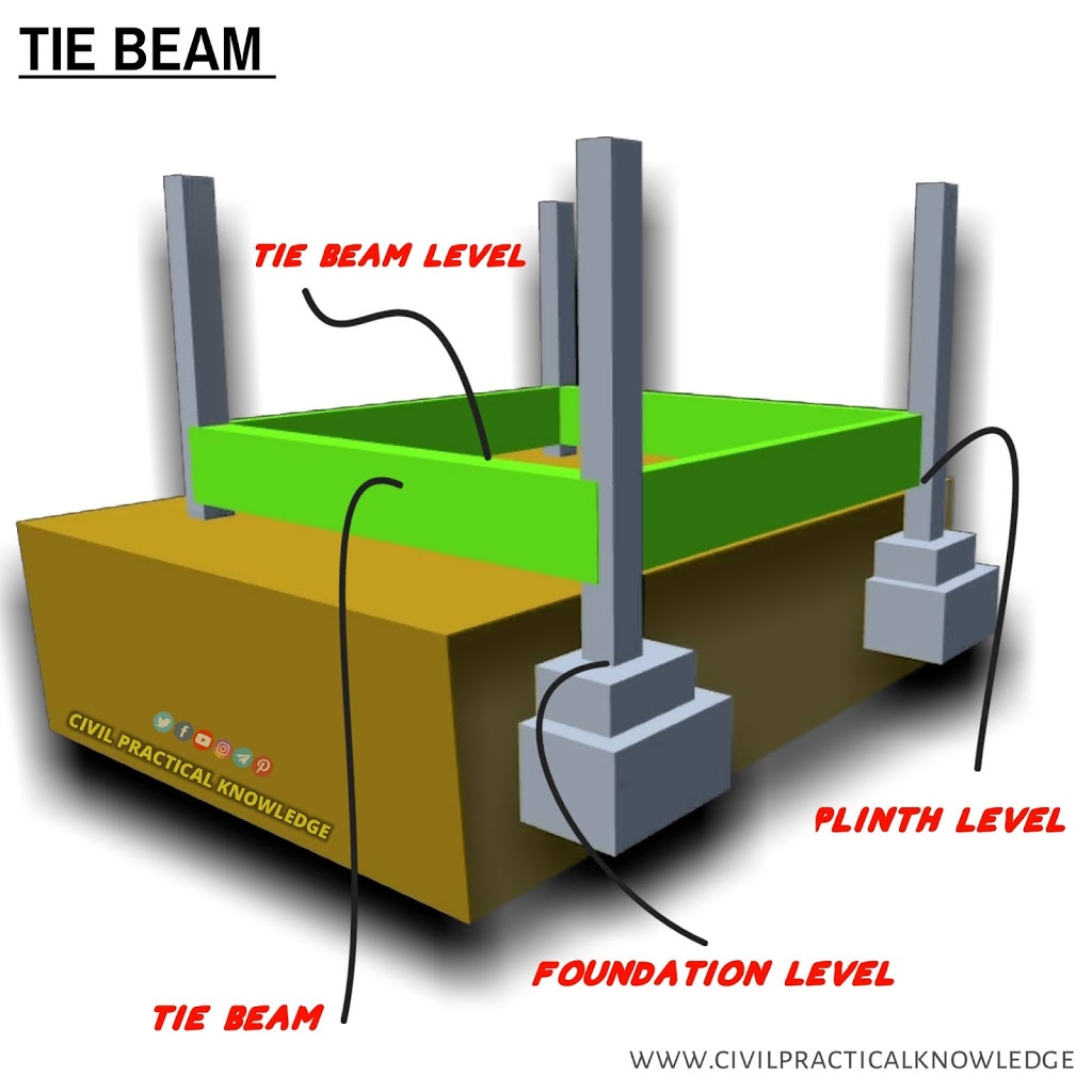

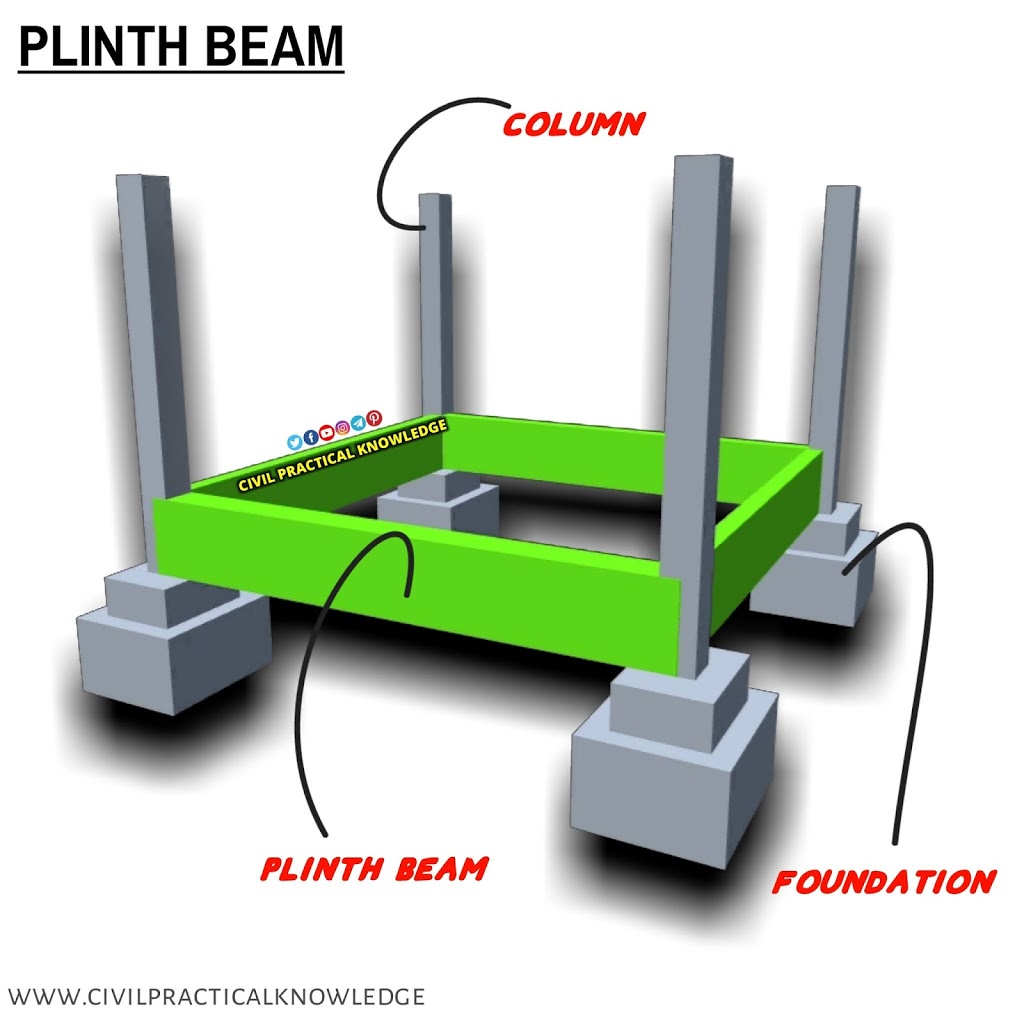

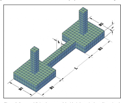

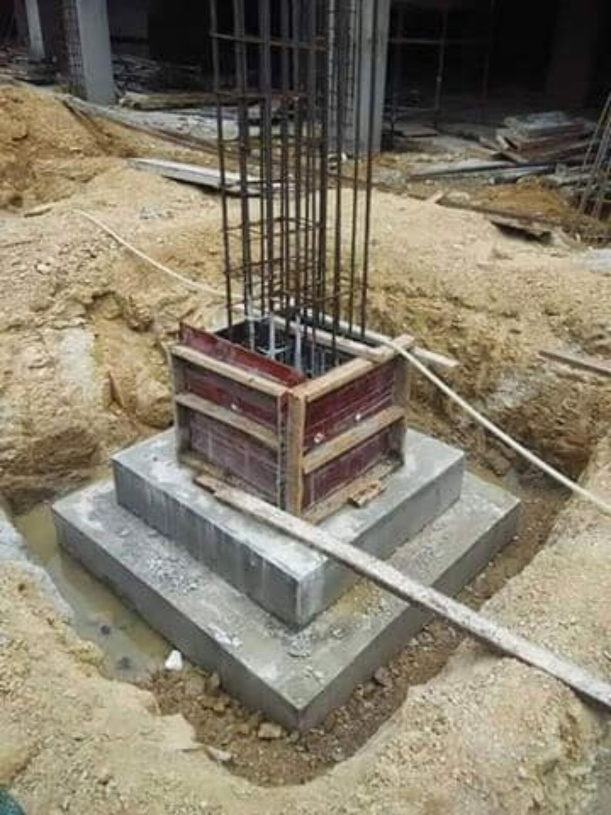

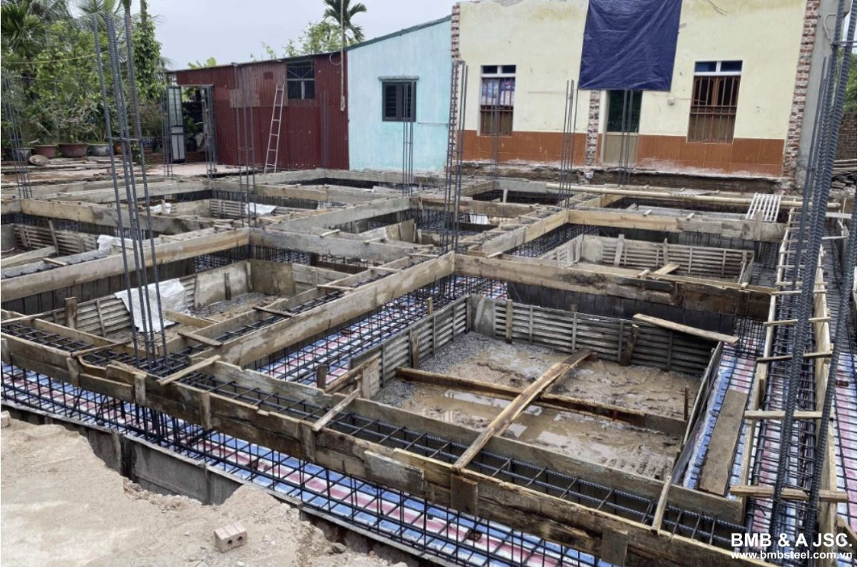

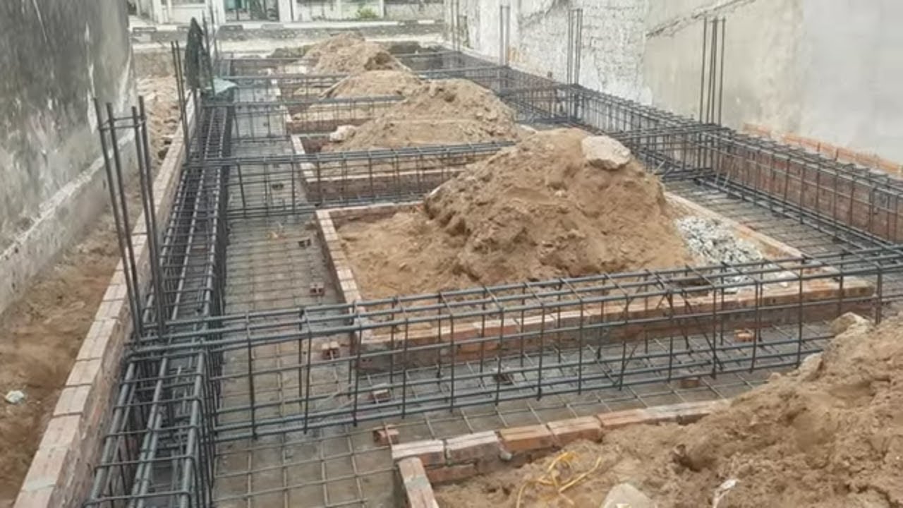

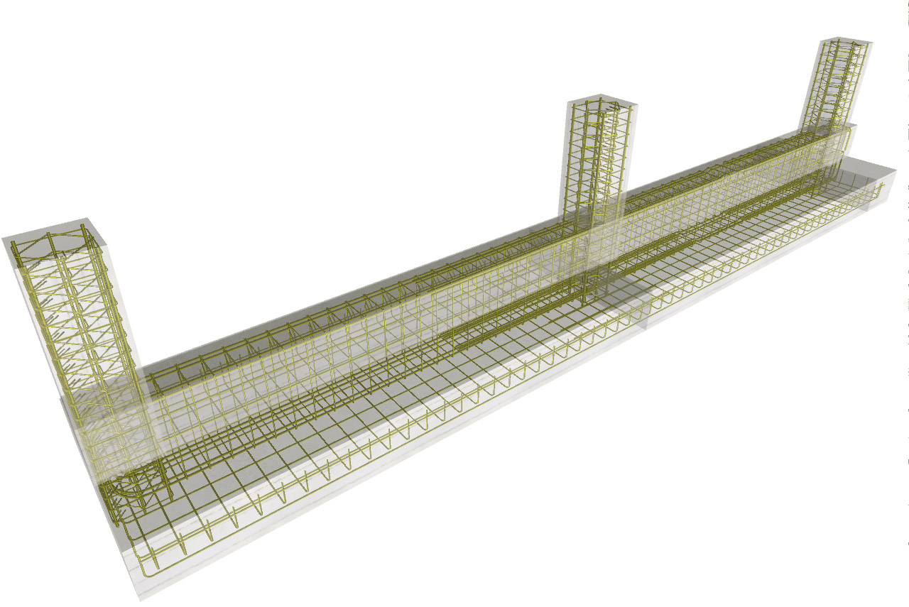

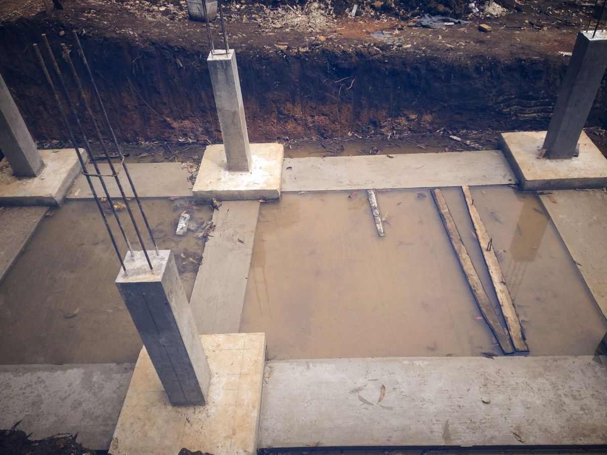

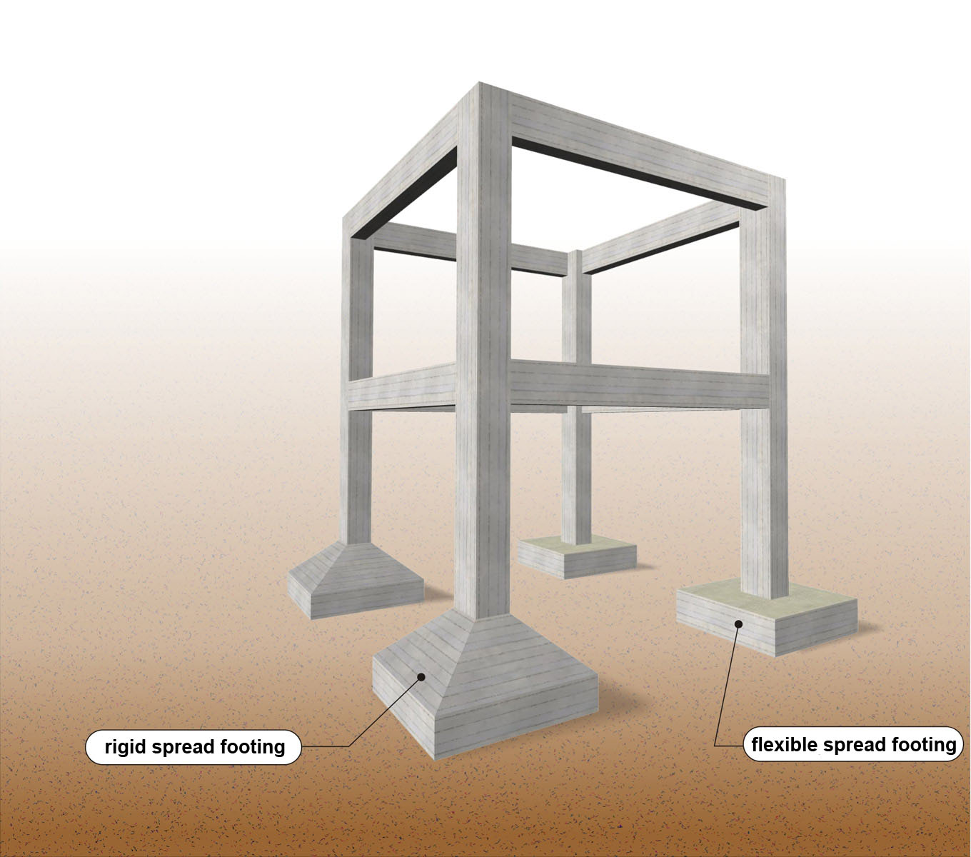

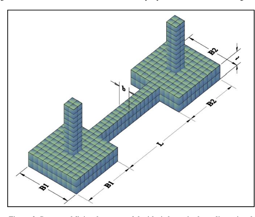

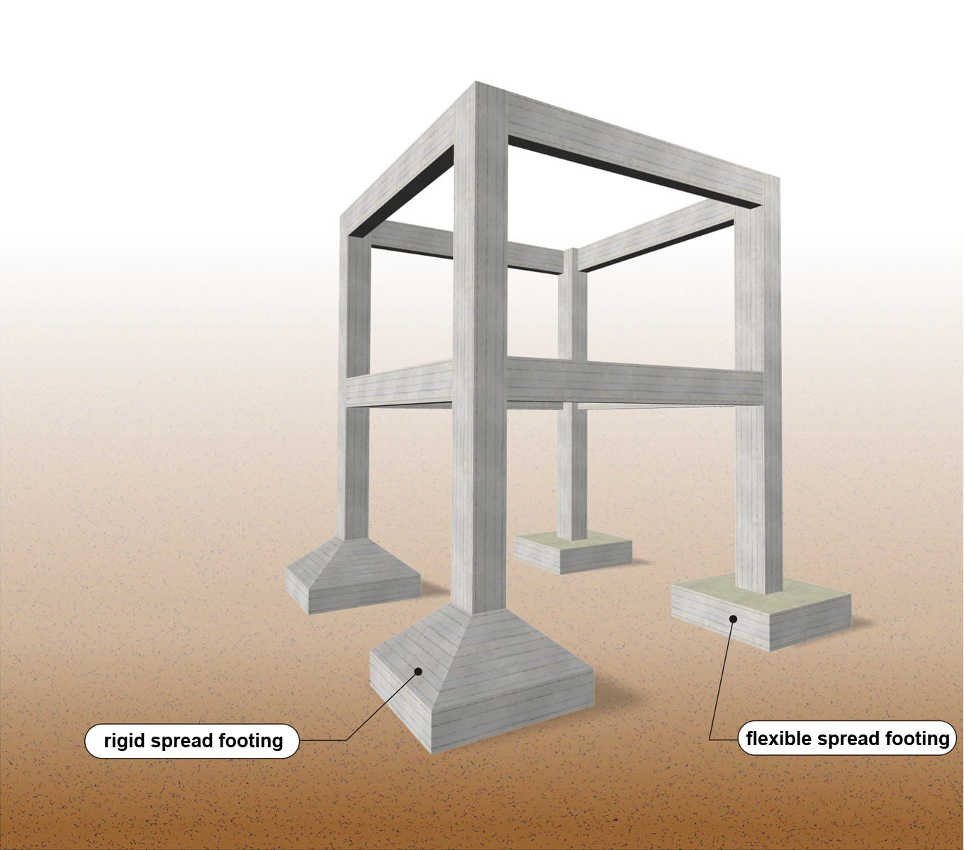

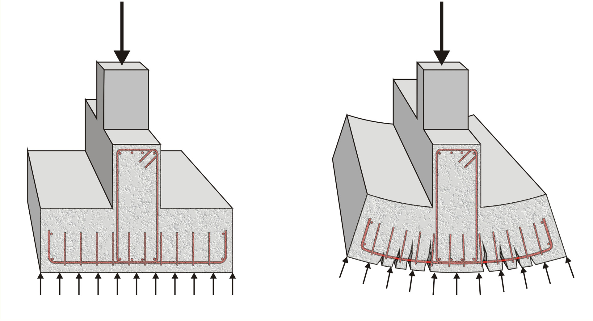

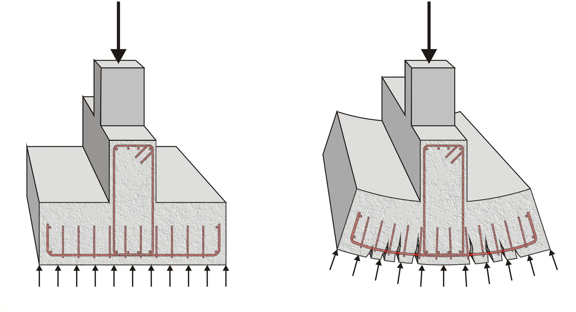

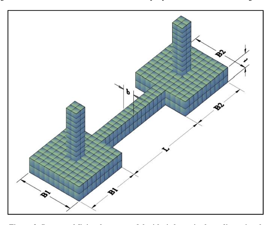

8.2. Единични фундаменти (стъпки)
Ако не е второстепенна сграда в сеизмични райони, единичните фундаменти се свързват с греди.
Има пет варианта, като градацията е към по-висока сеиз. устойчивост.
1..Между свързващите греди и горния край на стъпките има разстояние;
2..Между свързващите греди и горния край на стъпките няма разстояние;
BLUEPUPIL
- Мнения: 2183

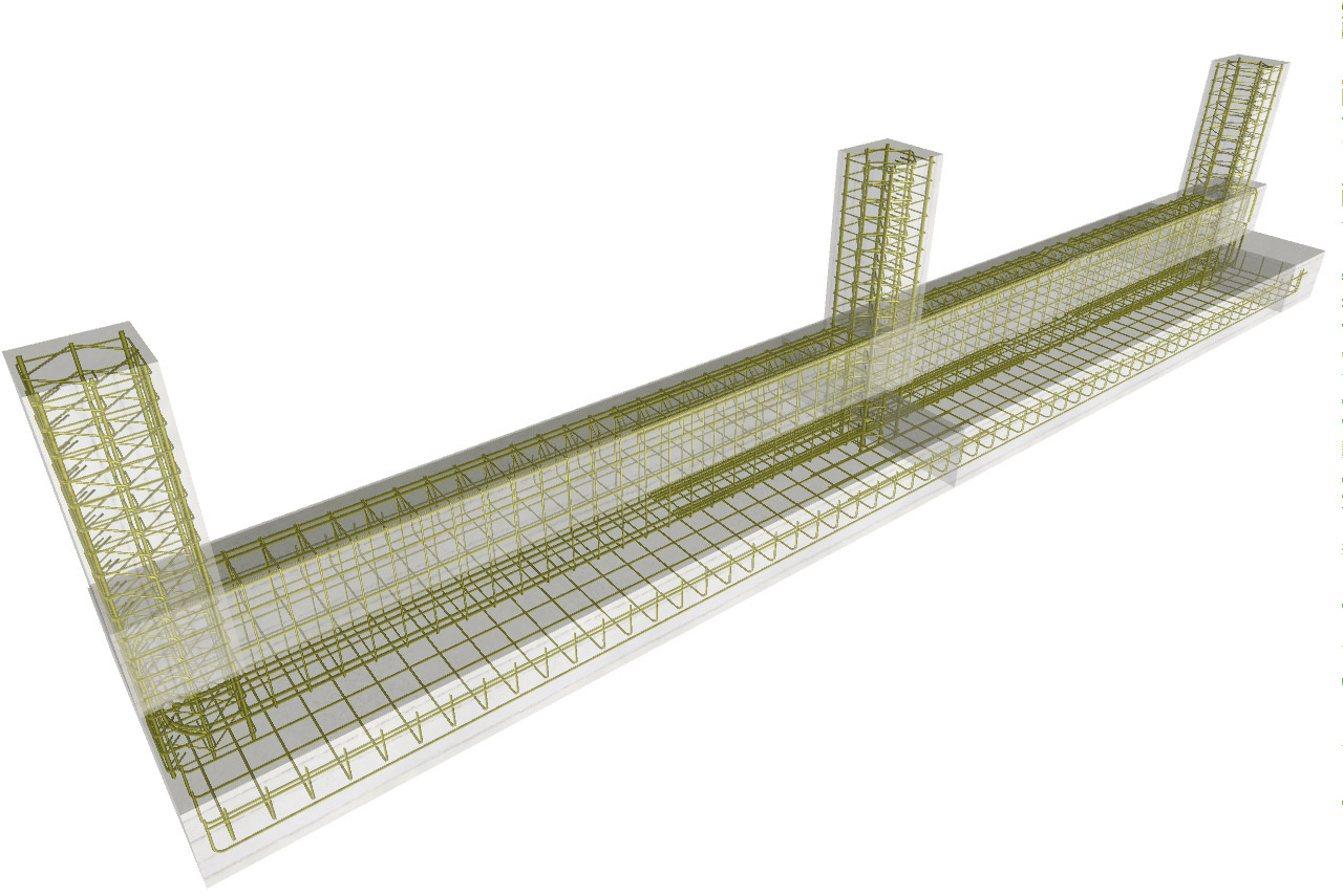

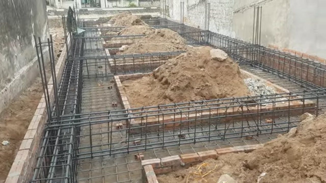

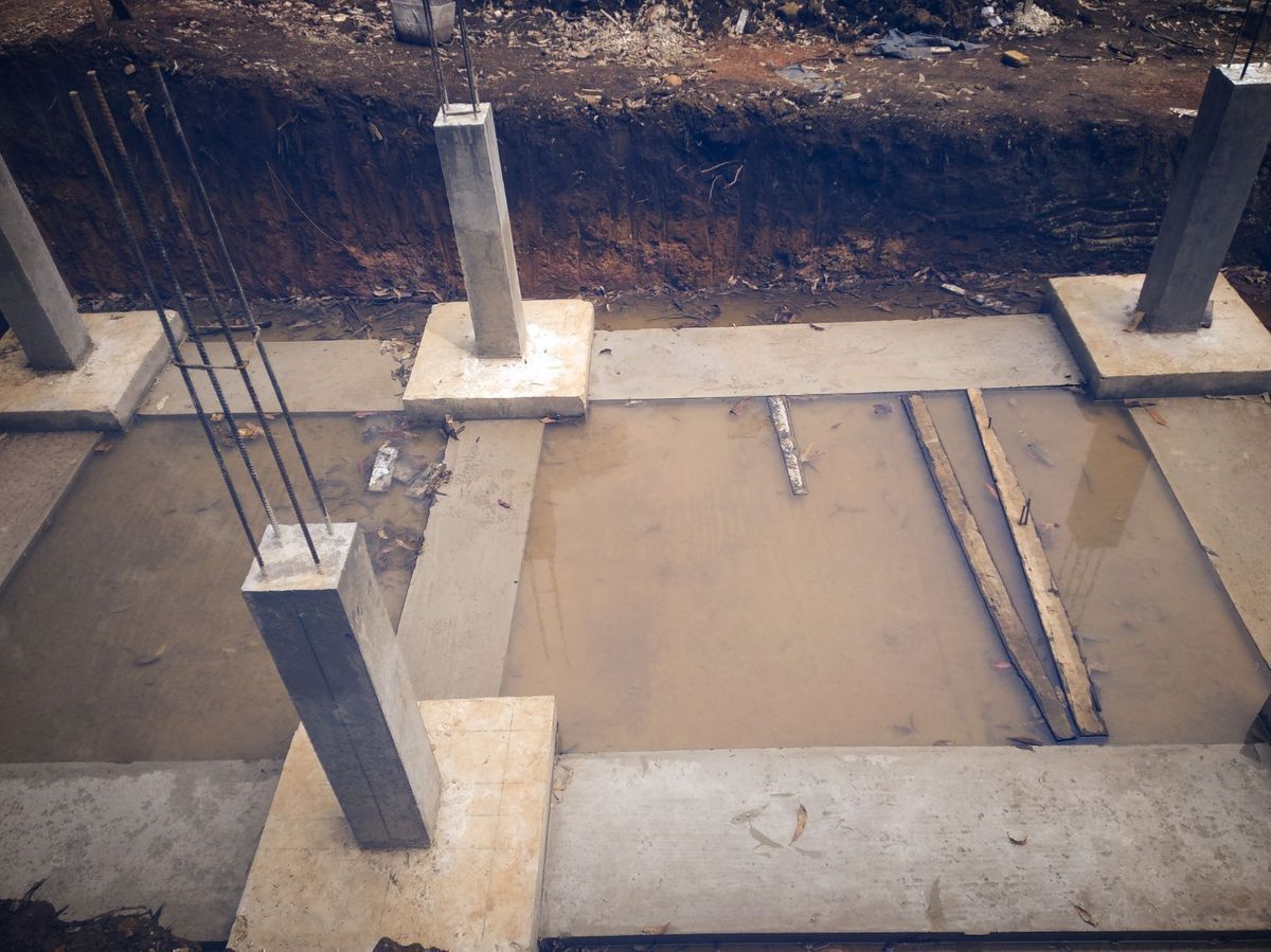

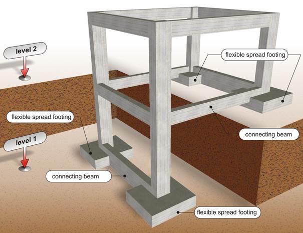

3.1..Горният край на стъпките и този на свързващите греди са на едно ниво. Долният край на свързващите греди е на по-високо ниво от основната фуга на единичния фундамент;
3.2..Горният край на стъпките е над свързващите греди. Долният край на свързващите греди и основната фуга на единичния фундамент са на едно ниво;
4..Стъпките и свързващите греди са с еднаква височина.
BLUEPUPIL
- Мнения: 2183
5..Свързващите греди са по-високи от стъпките.
Blue не одобрява икономията от фундирането
на различни нива, при големи наклони.
