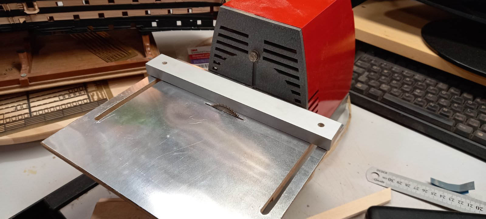

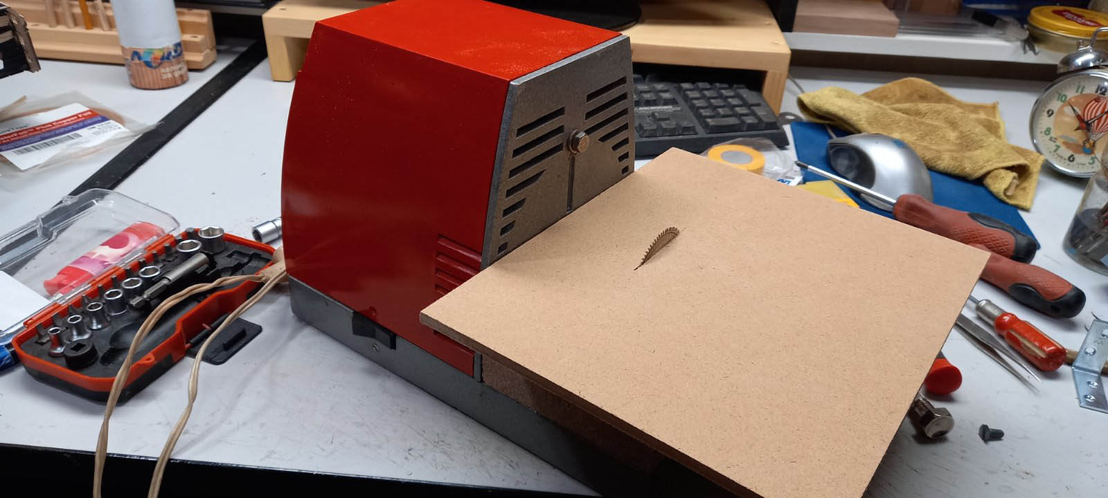

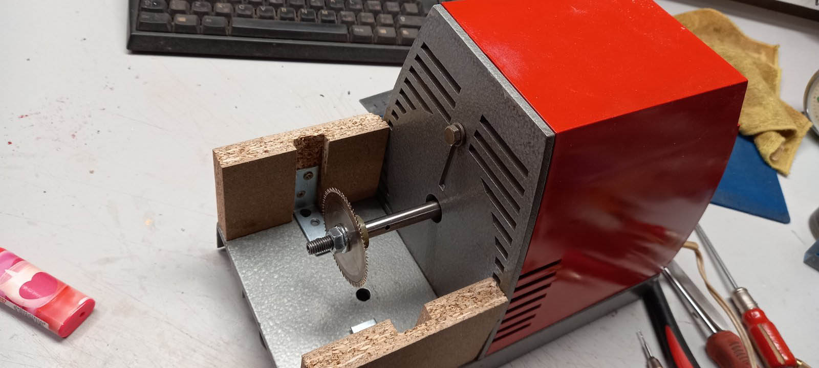

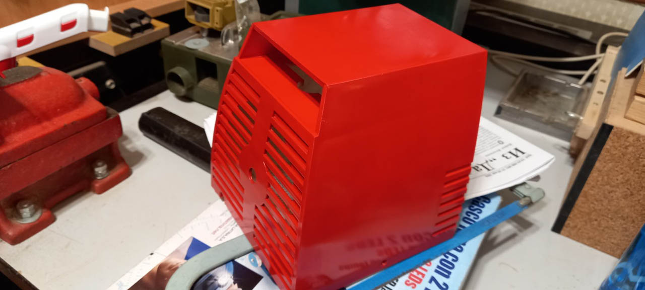

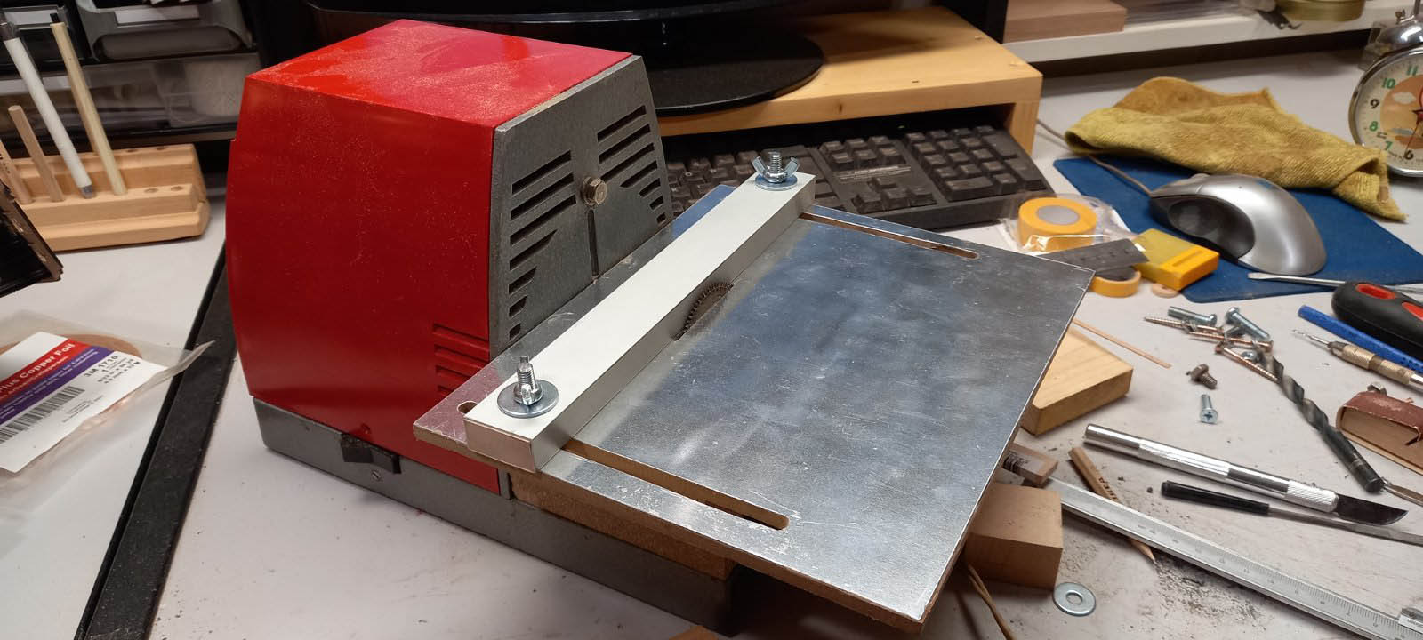

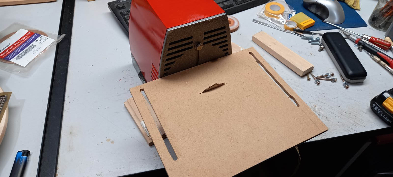

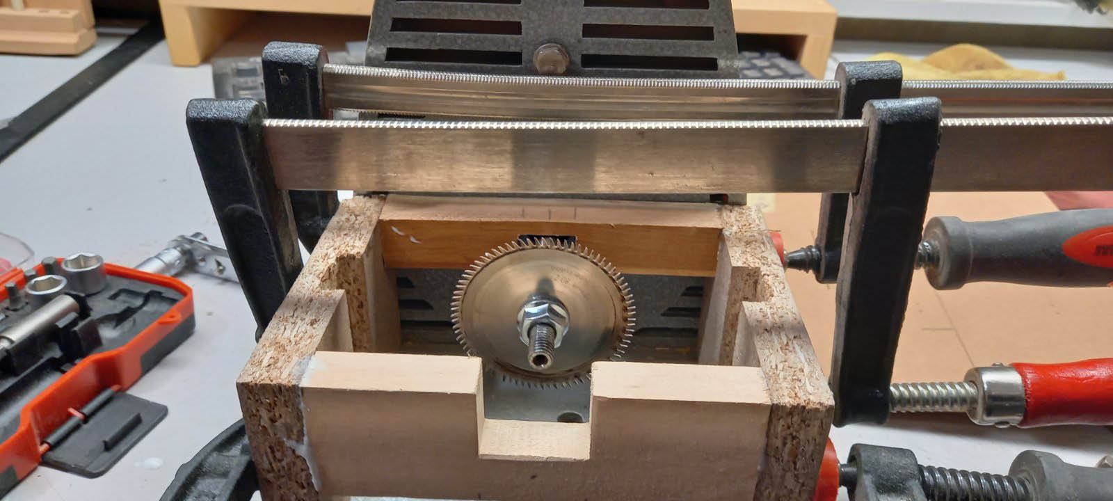

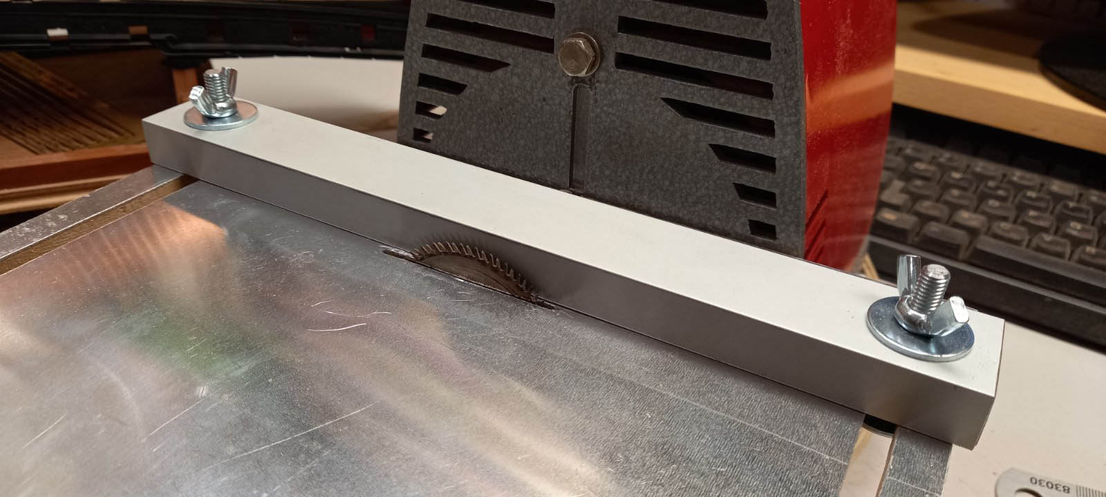

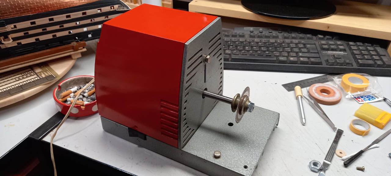

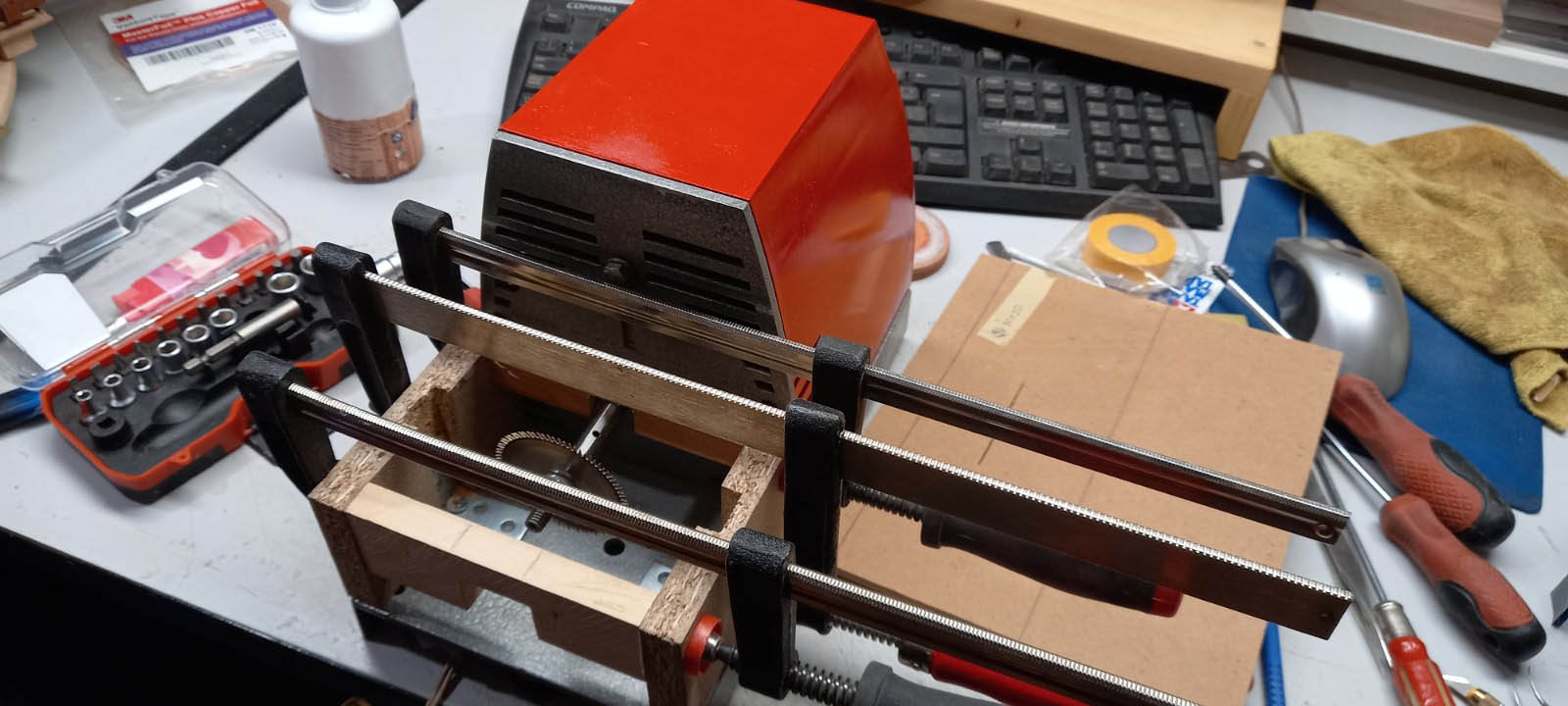

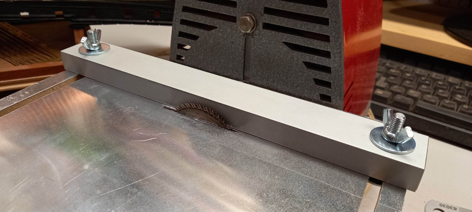

Реших най-после проблема с малкия циркуляр.

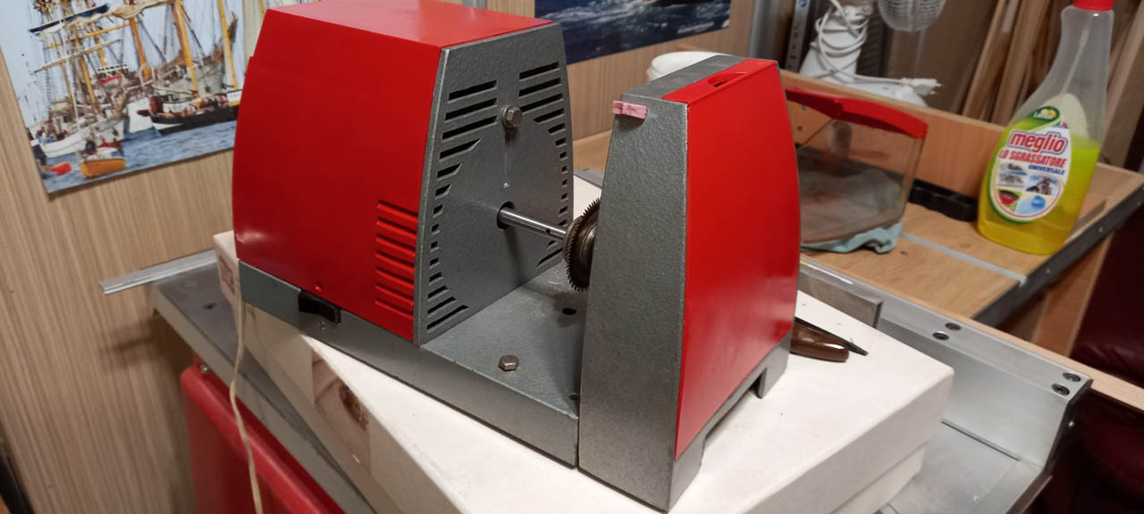

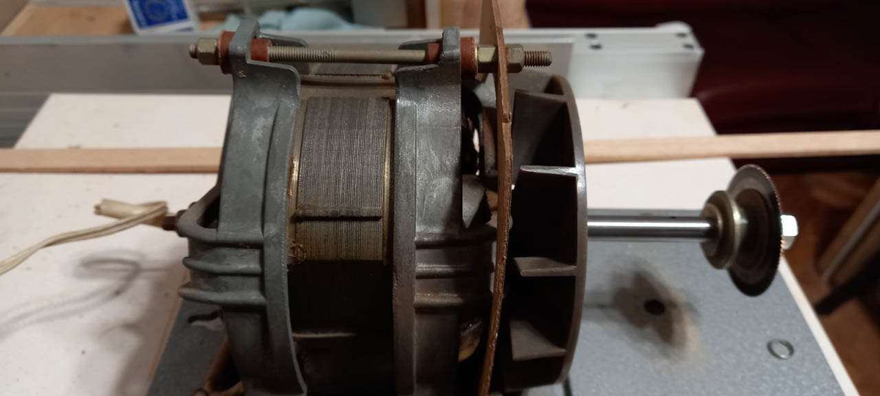

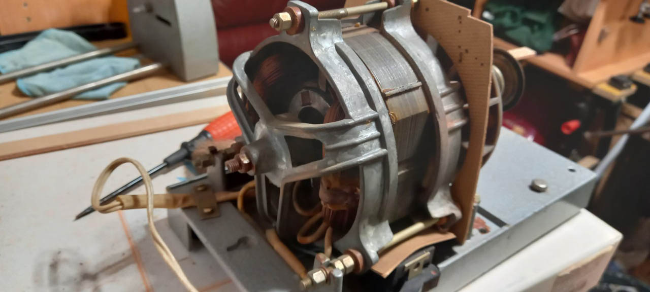

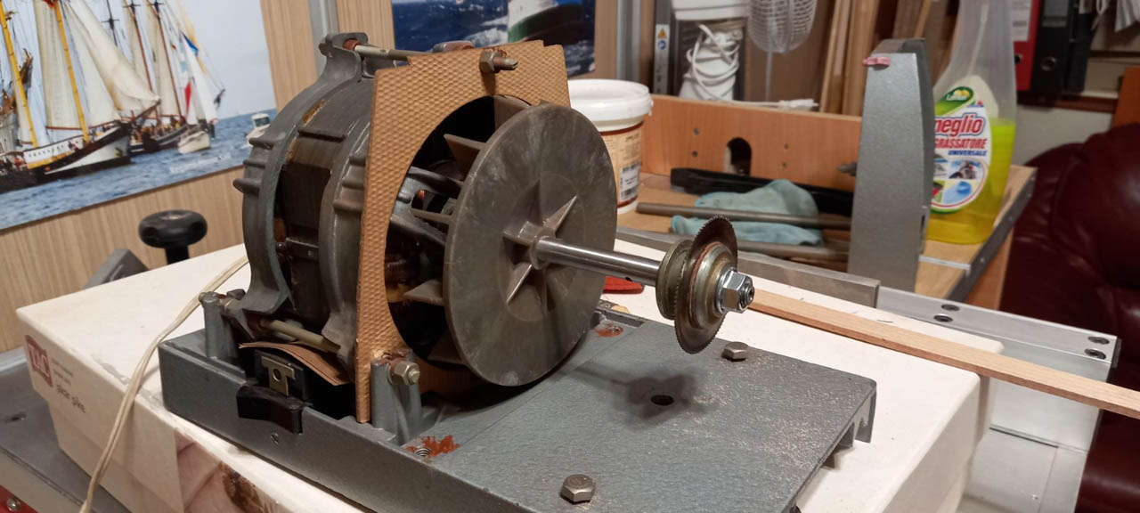

От обява закупих известната от близкото минало машинка - Умелие руки. Работеща но занемарена.

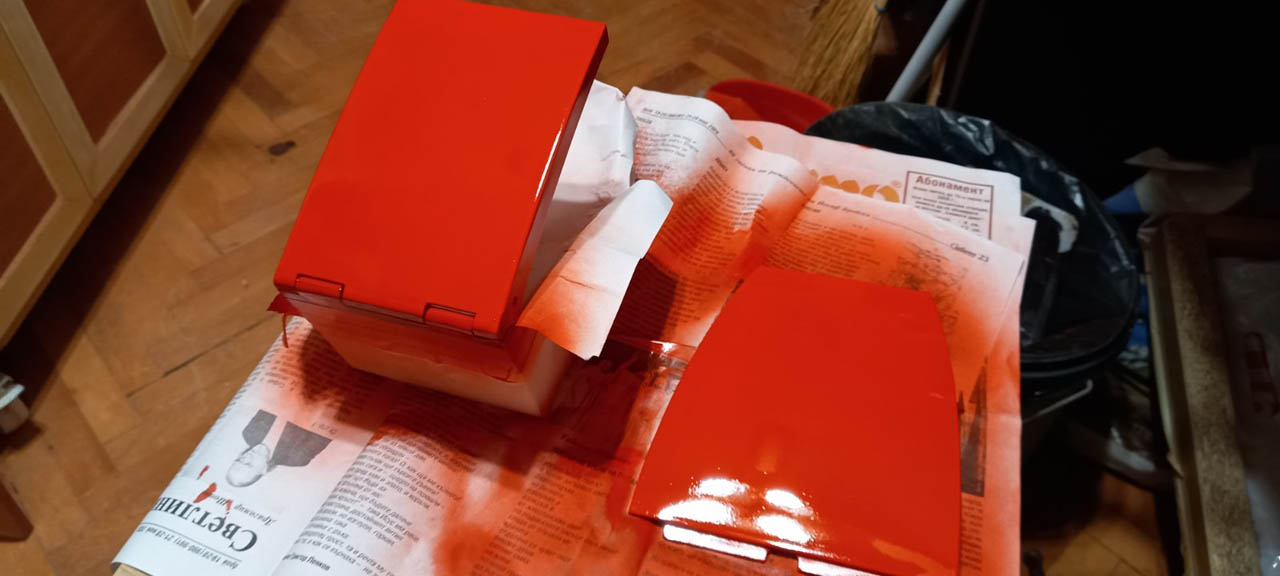

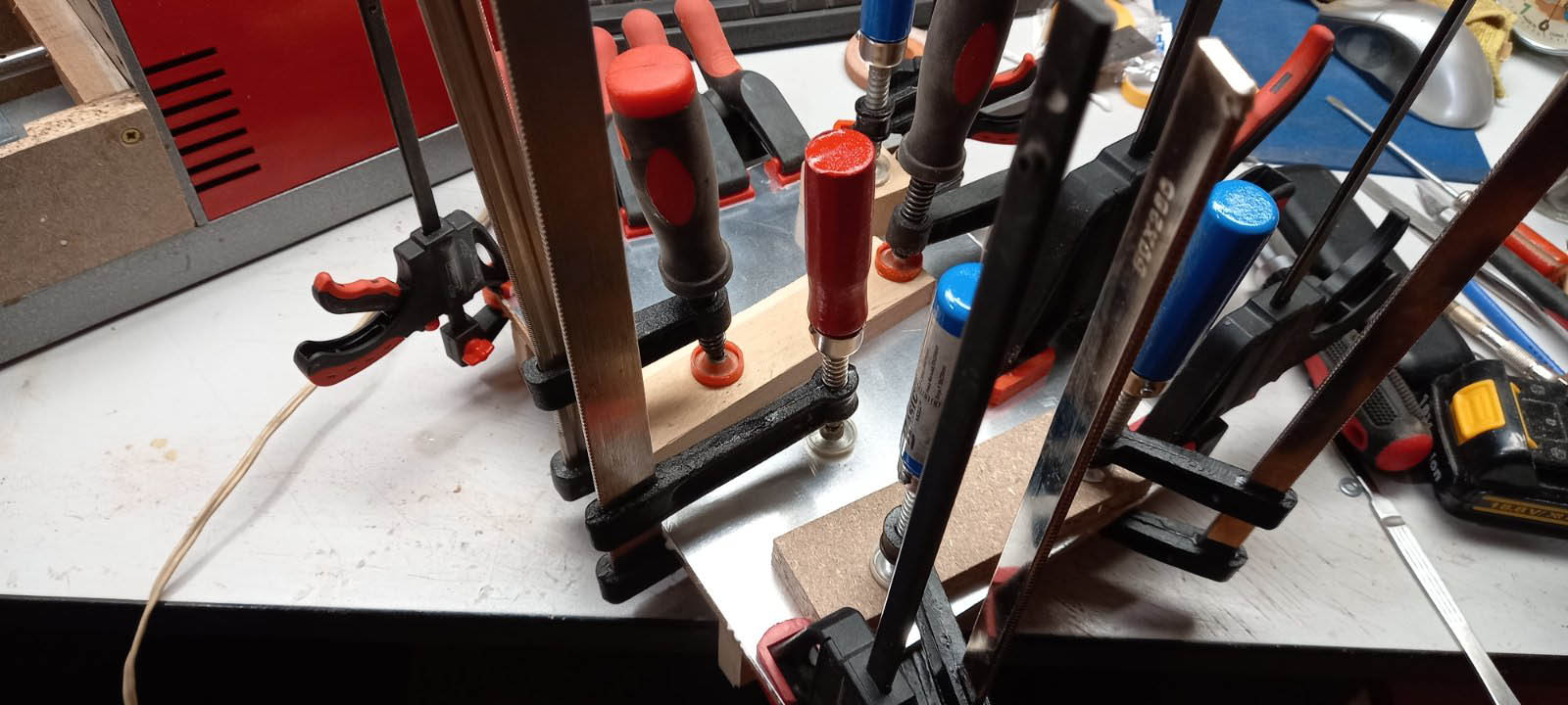

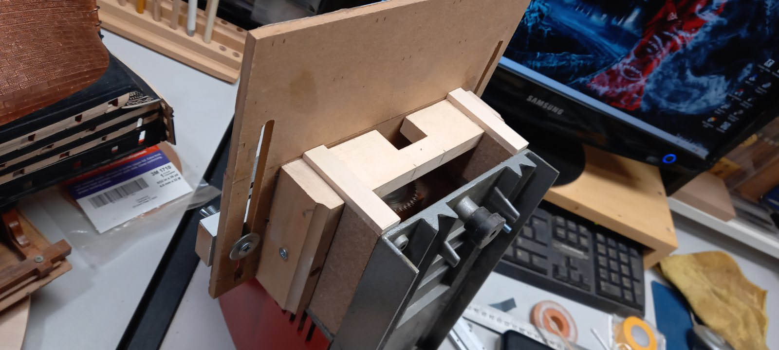

Разглобих я, почистих я и пребоядисах.

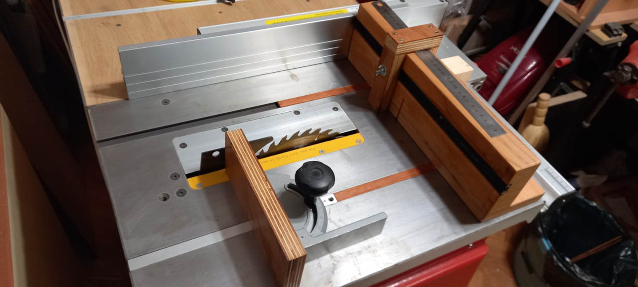

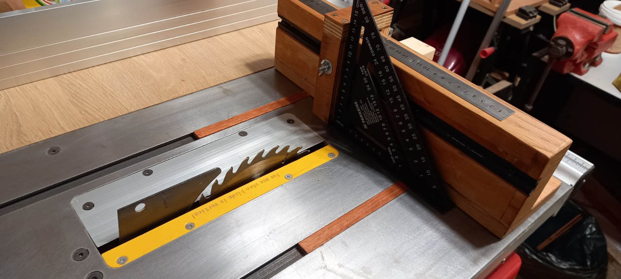

Селд това си направих плот и водач.
Плота е МФД - 5мм, алуминия отгоре е 1мм дебел от бриколаж.
Водача е алуминиев профил, вътре в него наврях дървено трупче за тежест.

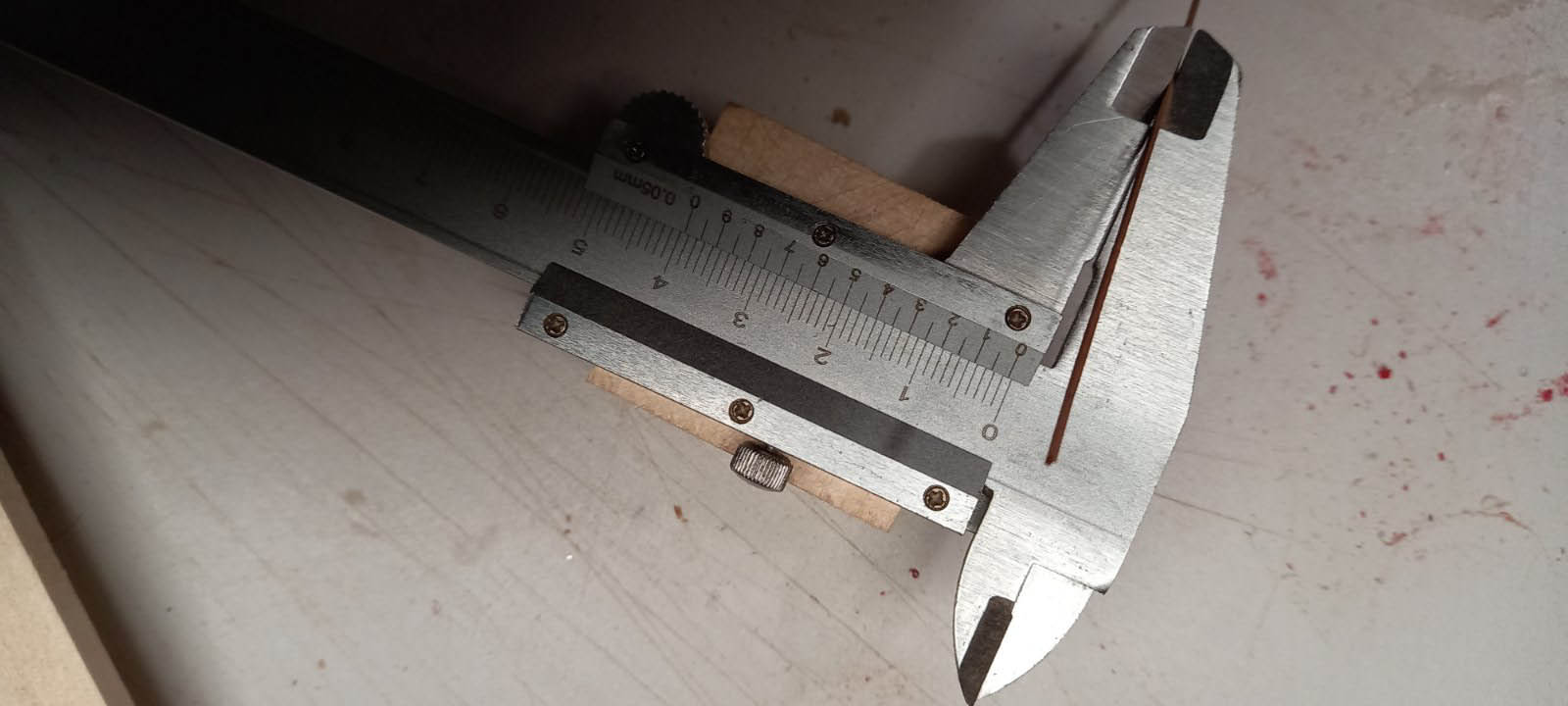

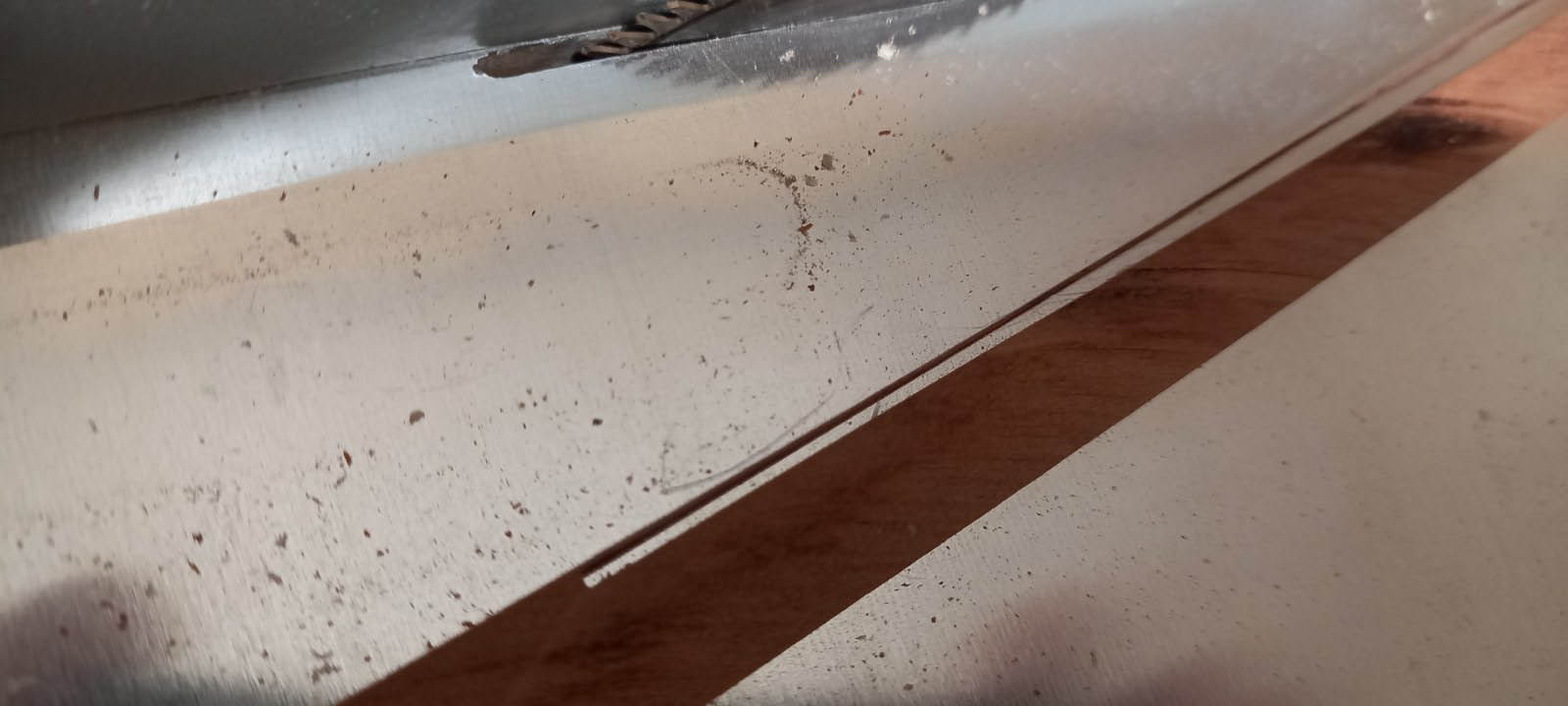

И така - заветните 0.5мм са постигнати:

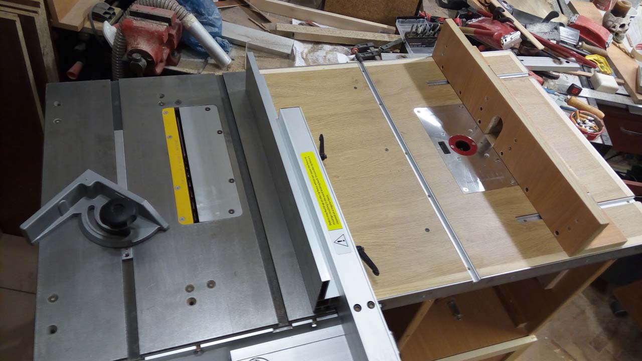

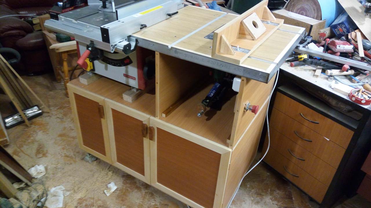

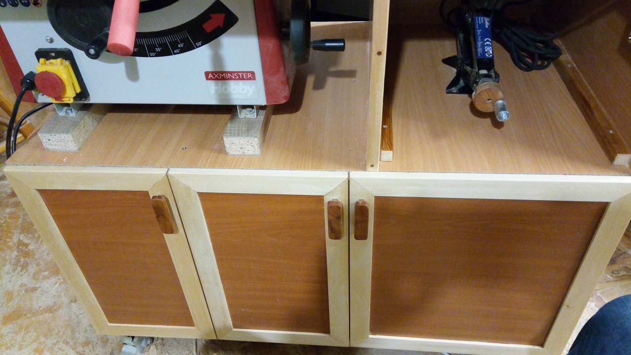

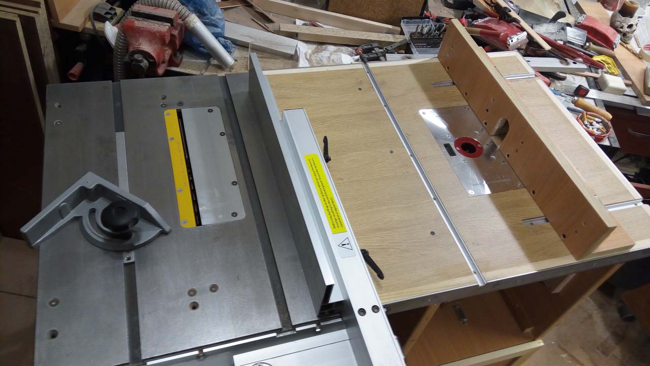

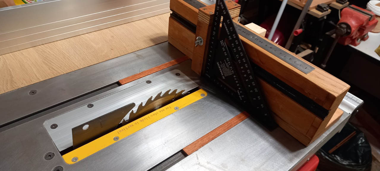

Здравейте отново:

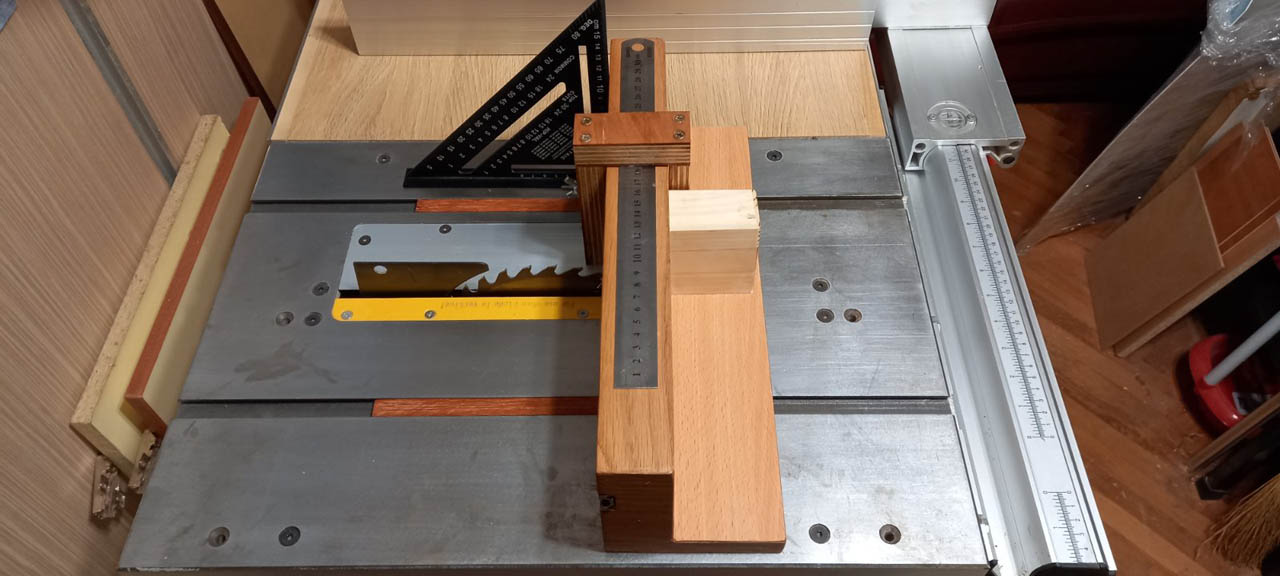

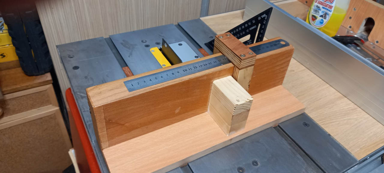

Реших да си направя още една крос кът система за големия циркуляр.
Идеята я краднах от клипче в тубата.
Далаверата на тази система е, че реално няма под и не губя от височината на диска.
Просто устройство - ползвах 20мм шперплат, дъбов фурнир и Т-Трак алуминиева лайсна за стопера.
Още малко ше го разкрася, но на практика вече работи:
