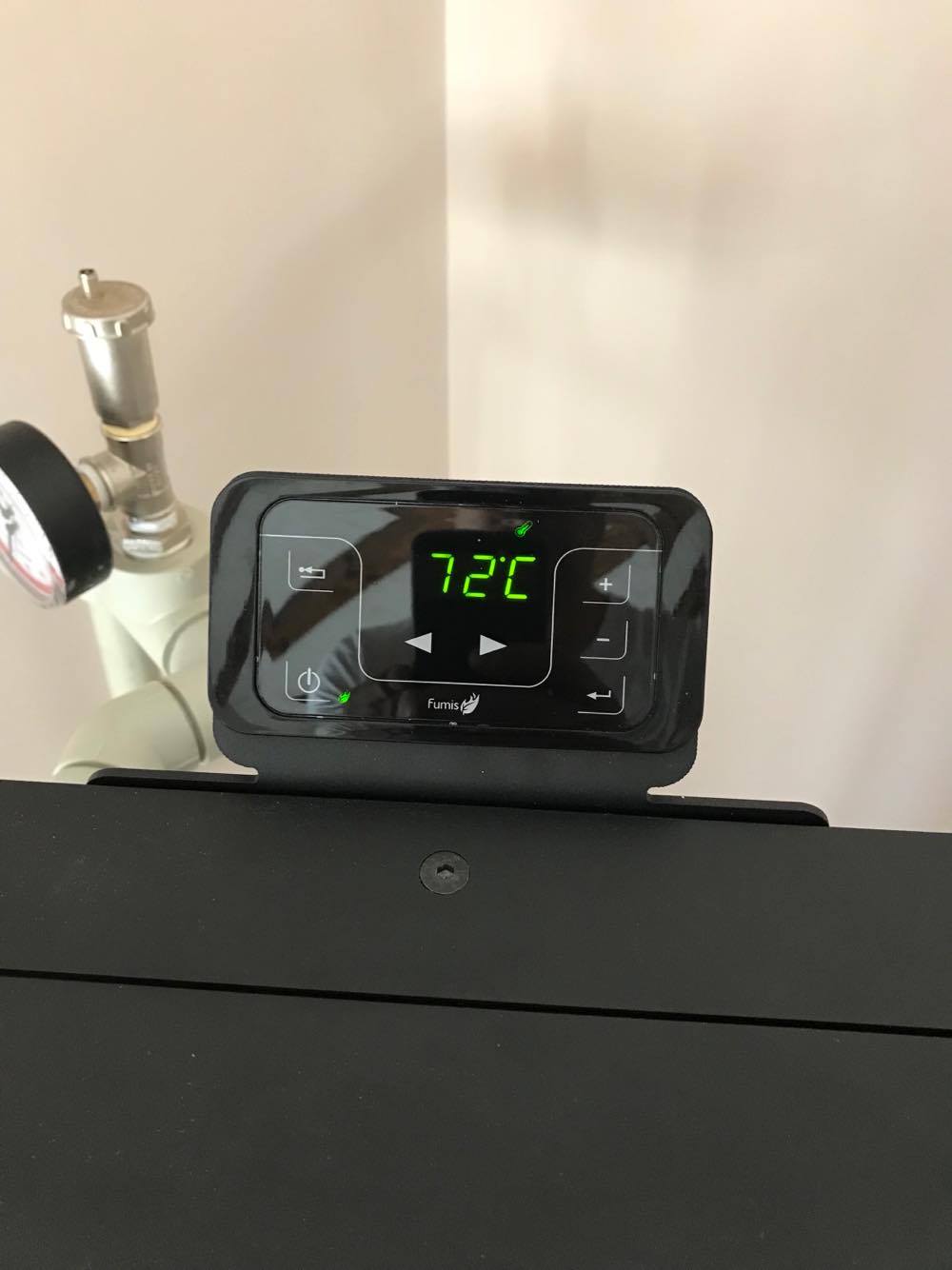

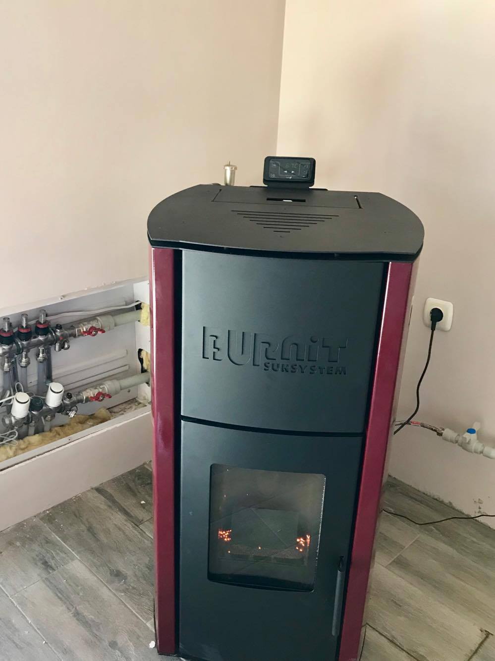

Някакво инфо новите камини от тази година с какъв контролер са ? В Практис видях, но си бяха със старото управление :?
fumis alpha
Ей, пак тоя fumis alpha , ще те помоля да го снимаш и да качиш снимката.Не вярвам да монтират този контролер. :shock:
burnit fumis.jpg (53.69 KиБ) Видяна 5731 пъти

Брей, тия от Сънсистем вярно са почнали да слагат Fumis Alpha, за първи път виждам.Колко е по-добър от другият контролер?
