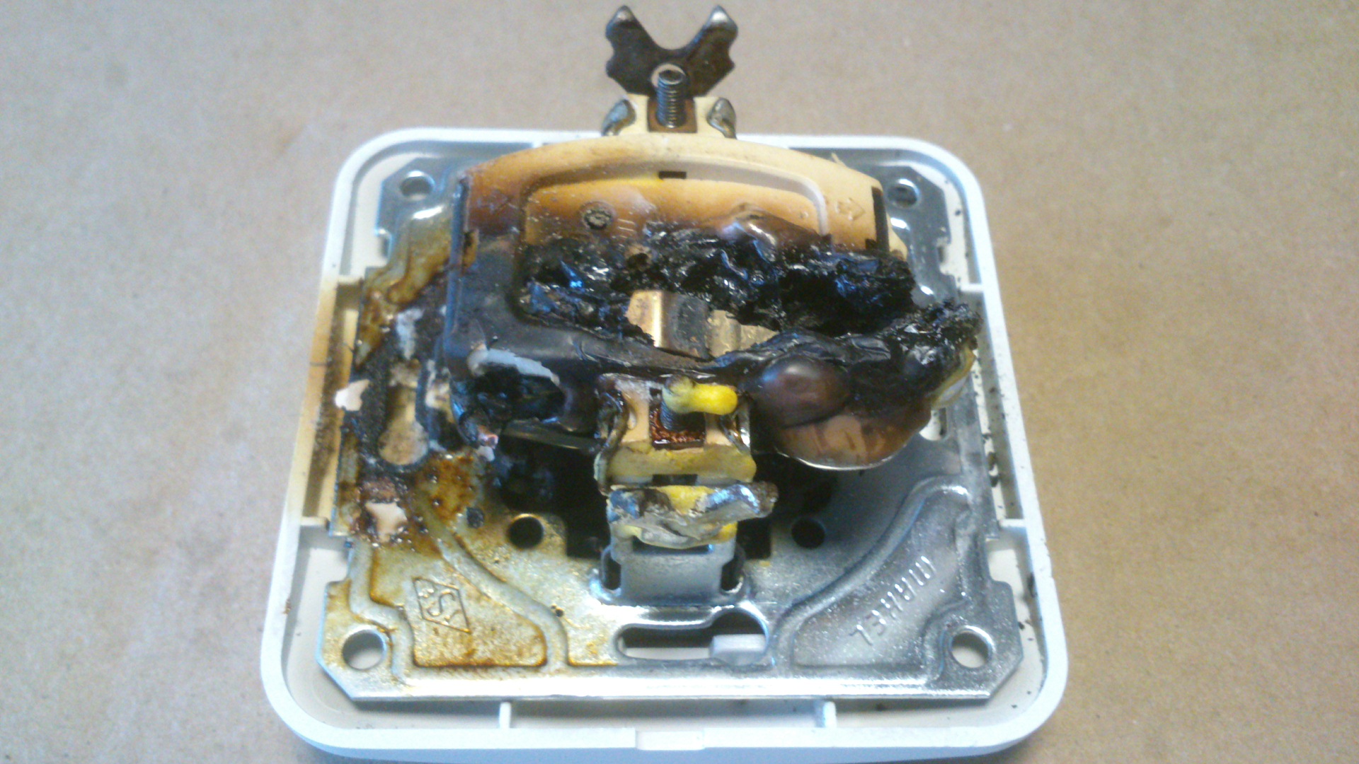

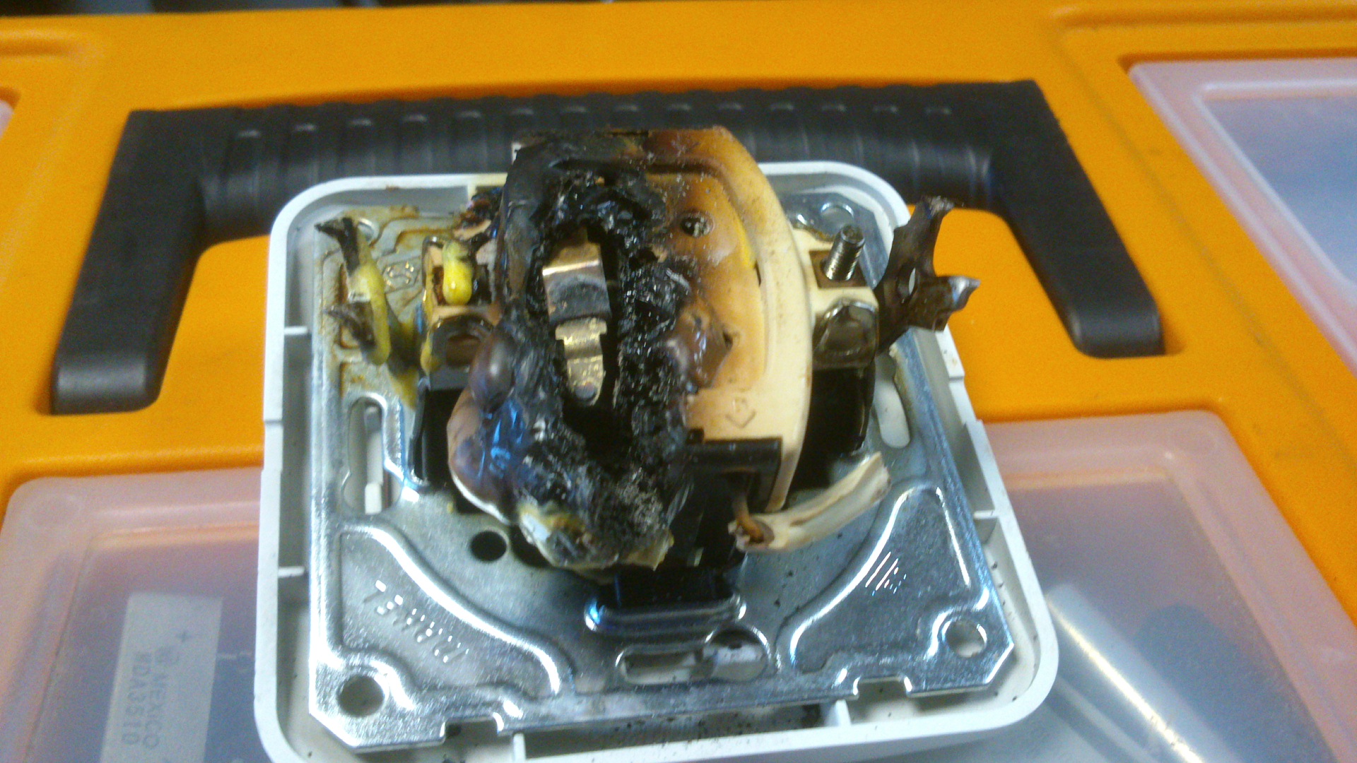

valentino76bs написа:Makel, девиаторен ключ никога не се ползва зад етажерки!Девиатора да не е вързан по забранената схема дето фазата и нулата са събрани наблозко в ключа. Тогава нищо не зависи от марката.Прикачен файл:DSC_0173.jpg4 лум.лампи/дросели/ 60/60 с по 4 пури!Прикачен файл:DSC_0174.jpg
