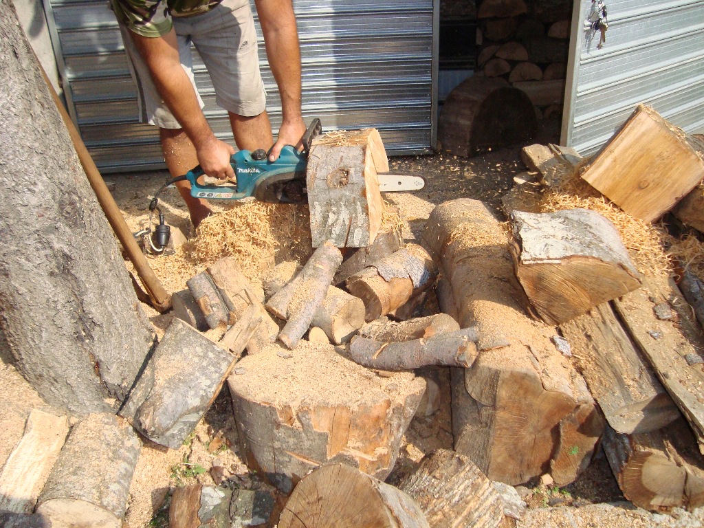

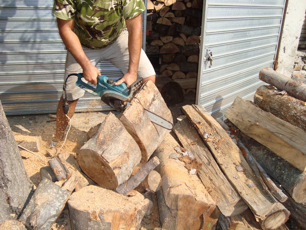

Ето ги и резултатите от заточването с Лидълската техника.Вчера надвечер и днес до към 4 часа следобед със сина сме нарязали,нацепили и прибрали десет кубика суха дървесина и веригата още не е започнала да хвърля ситна трица и да товари машината.Утре ни очакват още 5 кубика.Като имате впредвид,че всяко трупче,което знам,че ще е трудно за цепене минава под ножа и надлъжно.Едрината на стружката и скоростта на рязане със заточването и са много добри,остава и Гризлито във времето да е издръжливо.

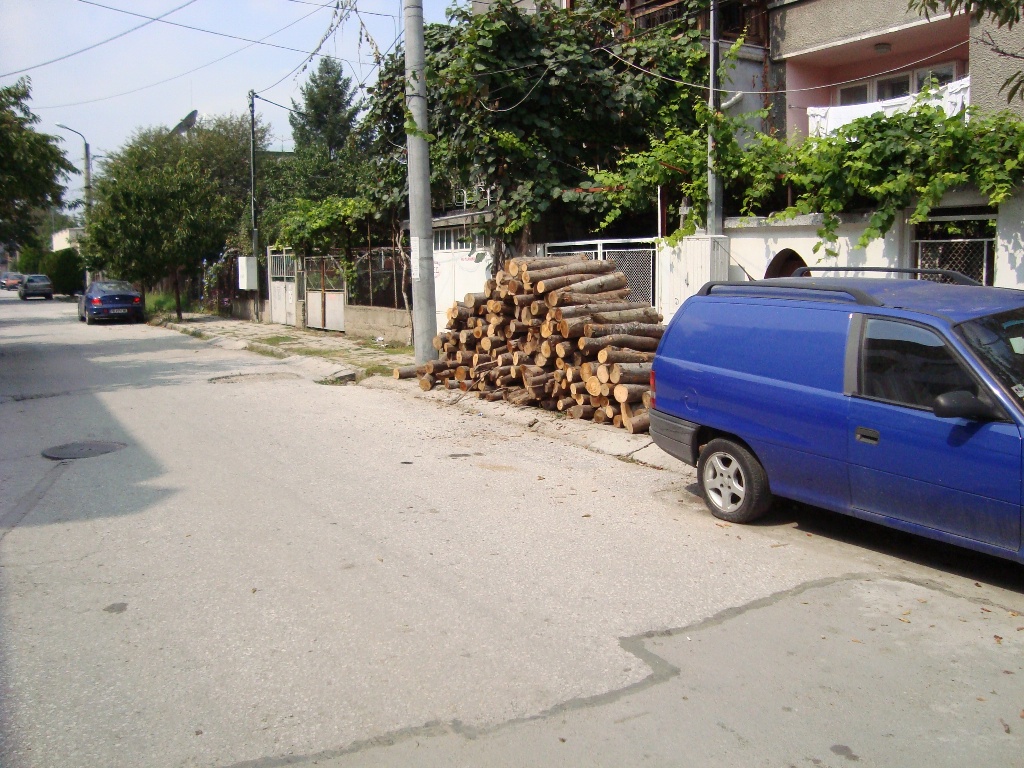

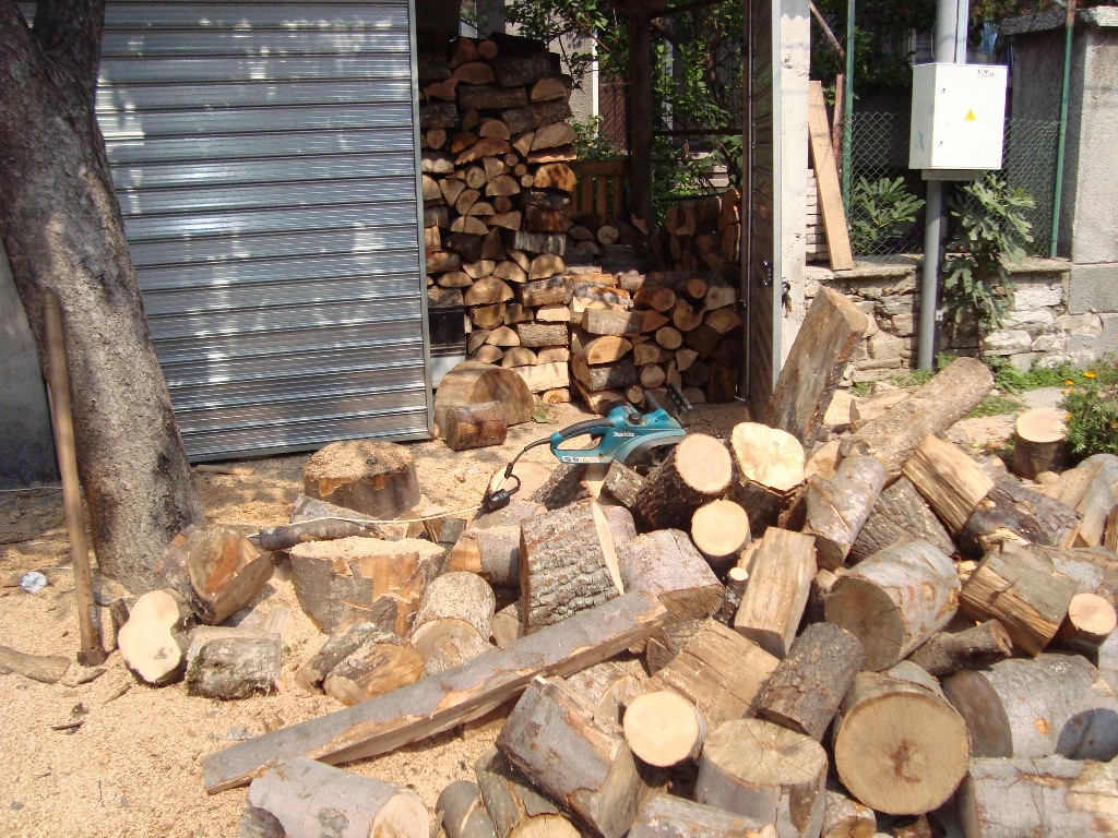

DSC08889.JPG Ето я и задачата за утре.В тази партида дървата са по-тънки и ще има много малко цепене.

Не се ли вижда на снимката,че тя си е оборудвана с фабричен държач на кабела.Това е една пластмасова тока,през която промъкваш кабела лабиринтно,а същата такава има и на кабела на машината.Двете токи са свързани със халка и последното нещо което може да ти се случи е случайното изключване на кабела..Иначе много благодаря за съвета.

+1 ! Днес нарязах и другите 5 кубика.На около 1.5-2 куб преди края им щиловата верига започна да вади и ситни стърготини.Което ще рече,близо 13 куб. с едно заточване.За мен това е много добър резултат и си позволявам да похваля точиларката,вярно е че и веригата си е истинска!
