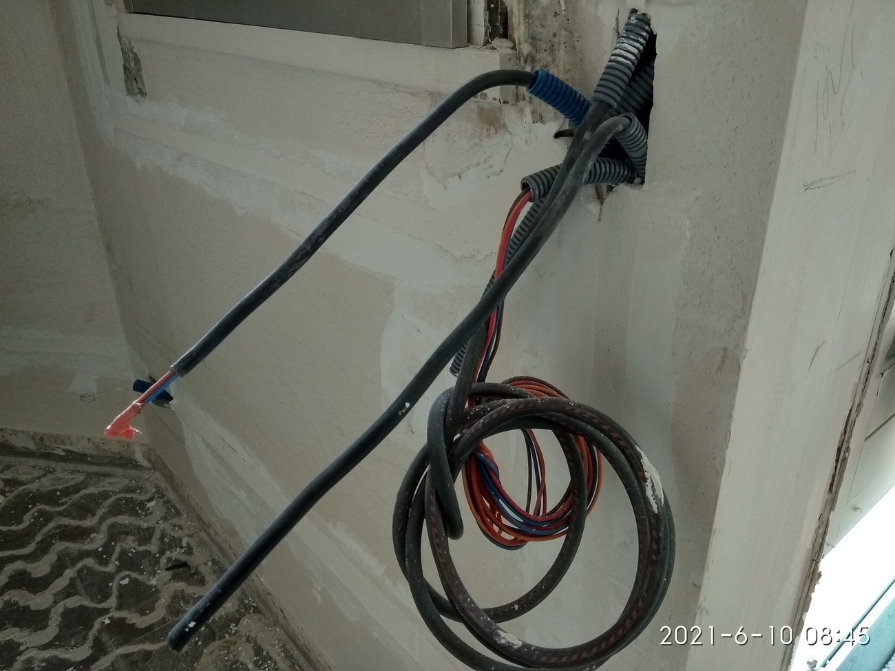

нед авг 22, 2021 12:47 amНики274 написа:Няма как да си забелязал при положение, че не си гледал някой в ръцете как го прави и не си се борил с повреда по осветлението. Връзките си ги правят в конзолата на ключа. Класическа спайка (възможно най-късичка) и върната, завряна извън конзолата
Не съм забелязал франсетата да правят спайки. А те са много стриктни...

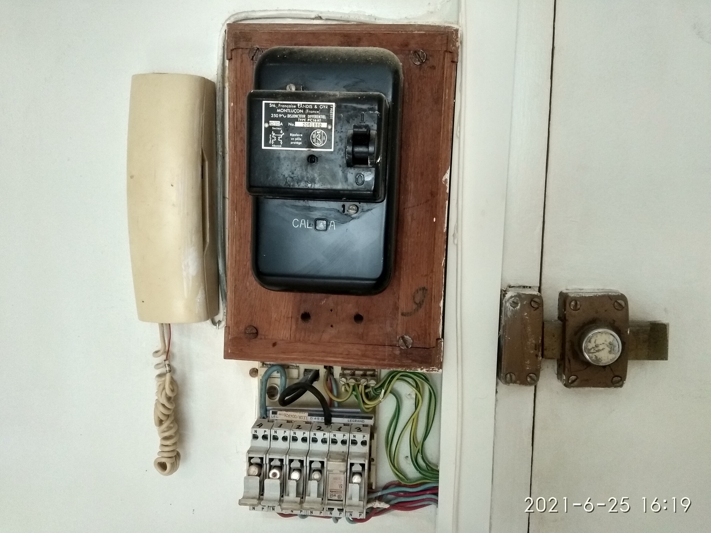

Там например по магазините почти не можеш да намериш монофазен предпазител един модул. Всичките им монофазни предпазители са двумодулни комбинирани с ДТЗ.Да - предпазителите в магазините им са двуполюсни (за прекъсване и на нулата), но не задължително (само) с ДТЗ. А имат и действащи малко по-стари изпълнения. Това е в сърцето на Париж:
