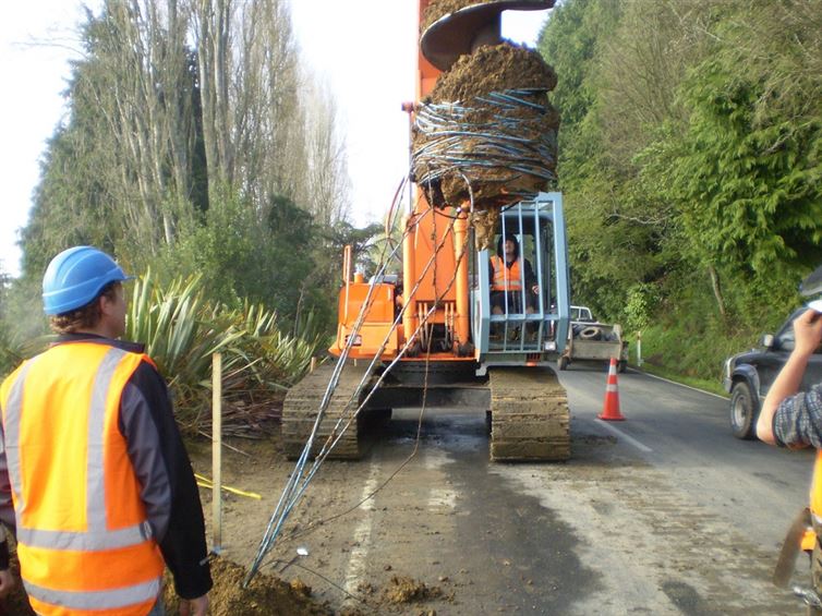

Krass - майстор
"Очень громкий Ба-БаХ" :lol:
