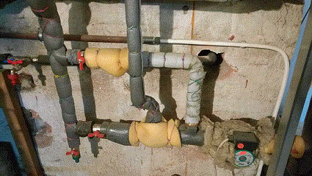

Здравейте!
Днес го снимах и въпроса ми е:
Трябва ли да е затворен крана на байпаса, дето се намира над трипътният....в момента е затворен крана ( така го остави парнаджията, от дясно ми се пада котела а от ляво са тръбите към радиаторите).......като гледам ако искам......... с тези кранове мога да спра водата да не минава през трипътния и през байпаса да отива нагоре към радиаторите и да ми се стопля по- бързо.....Това ли е логиката?

Както го обясняваш - да.

Според снимката това е бил замисълът, но с една уговорка - на байпаса към котела (вертикалното разклонение) е добре също да има кран, който да затвориш, ако искаш директно подаване към радиаторите. Не зная какъв точно е трипътния, но на всички този изход е отворен и ако нямаш кран на този клон, водата ще се върти и през него в по-голяма или по-малка степен, в зависимост от температурата на водата в котела.

Ако 3 пътния е това което е увито е дунапрен байпаса трябва да е затворен, за да работи 3 пътния. Ако трябва да обезвъдушаваш, тогава отаряш байпаса и след това го затваряш, задължително. И помпата преди 55 градуса никаква фаида да тръгва.
