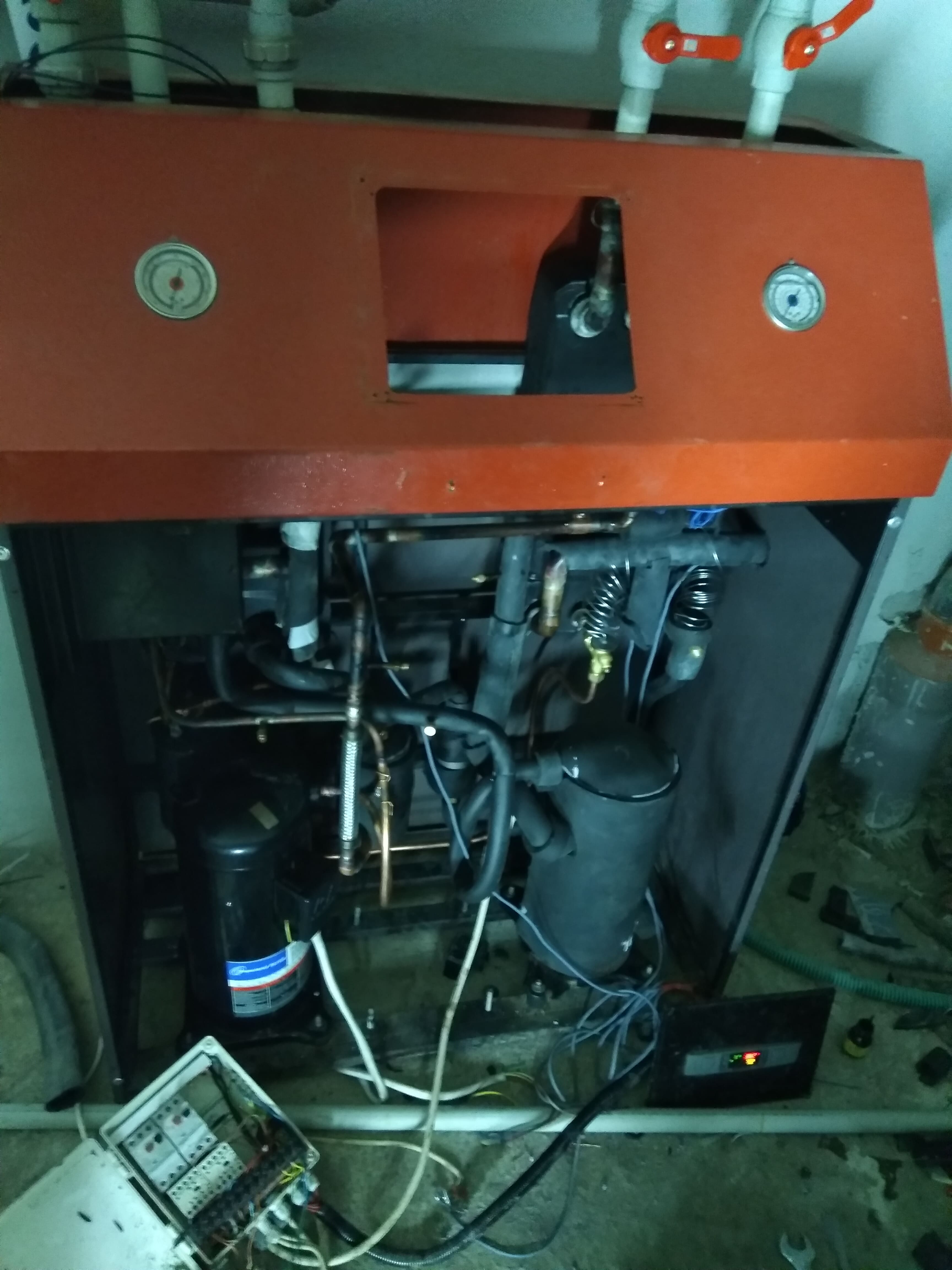

С помощта на Боян без която нямаше да се справя вече имам една работеща секция мисля вече да е влязла в режим работи 3мин почива 4мин. Заемам се с буфер засега 200 литра докато намеря материали за по голям. А другата секция е надута с азот и чака дюза за трв 6 защото тази е малка.

Моя ZR81 също съм го изолирал, е не целия, а само главата. Горната половина, защото там стига 60 градуса, долната част където ми е картерния нагревател съм го завил само с 10 см минерална вата. Защо да губя тази топлина?
ТП ми е във външно помещение.
П.П. Даже гледах, че се продават готови изолационни шапки за копеланди.
