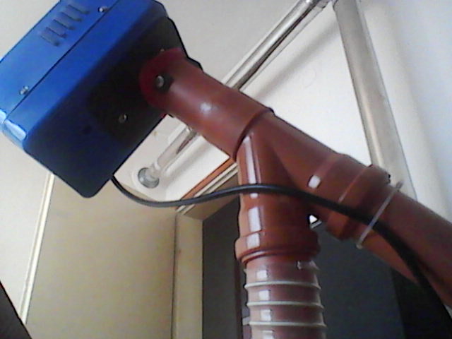

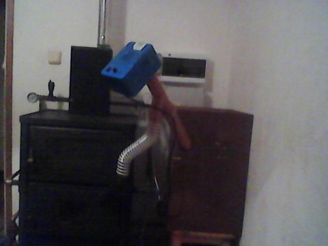

В момента я запалих в 6,15 със смес пелети дърво и слънчоглед .прави пепел в кошницата ама нали са по евтини .
filmatoplo - майстор

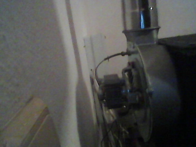

Благодаря на всеки който помага за моите настройки ,най накрая ги направих ,тоест разгадах това междинно почистване ,Бай Гого ме светна да намаля цикъла от 200 сек на 20 и то се равнява на 2 минути .Та сега с почистване -фучи .Регулирах и първоначалната доза и пали по бързо и лесно .Остава сега да видя дали с времето ще задръства с пепел ,щото като задръства не мога да съм сигурен че ще гаси и после запалва - което е важно .

:) Два часа съм дремнал ,И горелката работи-Баси ,както казва един колега :wink: жената я оставих на пост да контролира ,до сихпор всьо в порядке ,поживьом увидим. :lol:
Отначало леко пушеше черно в камината ,но увеличих въздуха и побеля вътре .с по силния вятър и почистването през 2-3 мн работи мн по добре ,е едва 3 ден де . :wink:

petar8007 - помощник
добре ли е оборотите за вътрешния шнек да е 16 оборота а на външния 13 оборота или да ги променя, или всичко зависи от командването на горелката
