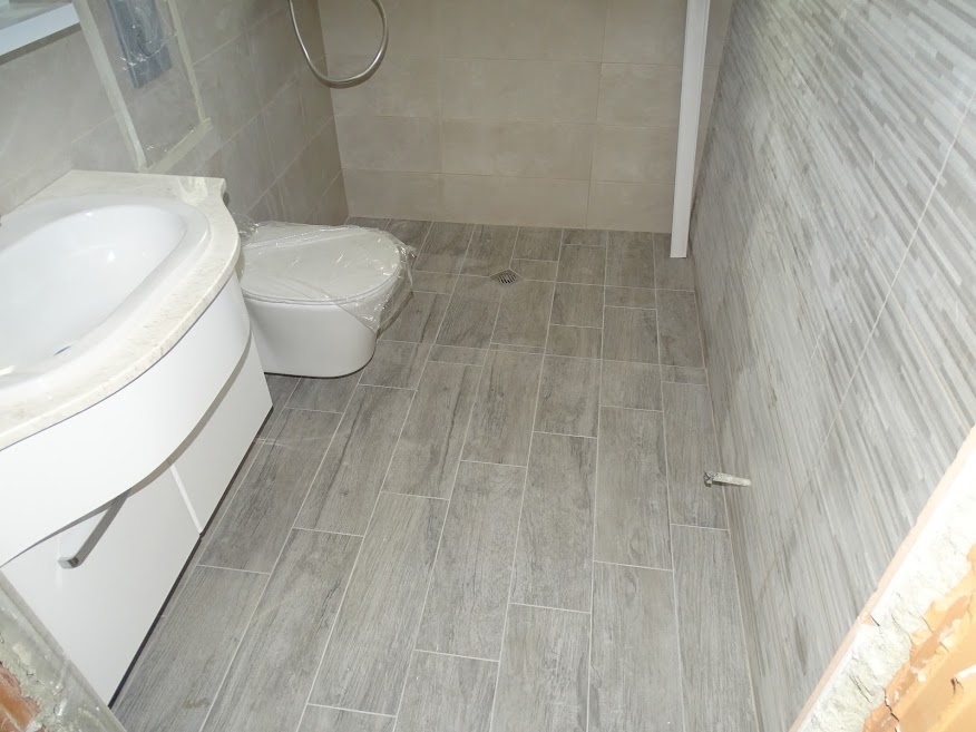

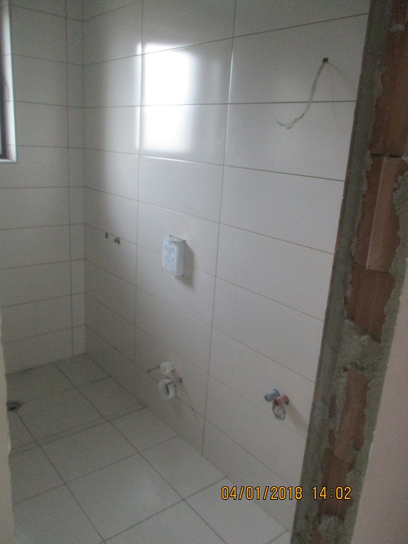

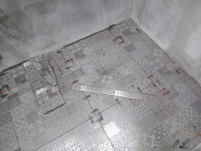

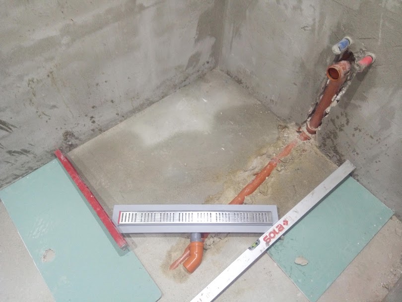

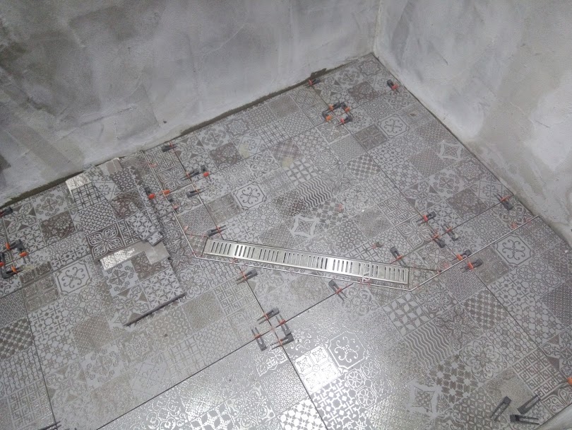

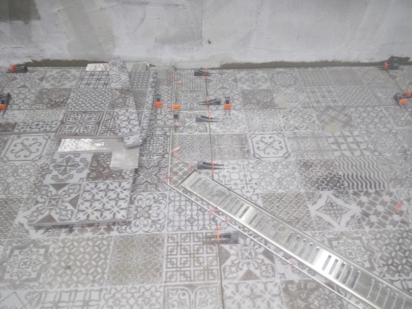

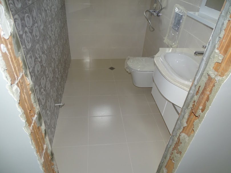

Класическо изпълнение, изцяло по ниска баня, малко стил "прованс". Изграждане отвор и монтиране на готова врата "подарък на клиента". Местене на сифона на възможно най подходящото място, вместо предварителната заготовка "отваряш вратата и настъпваш сифон" :wink:
Дръжка за инвалид.

Всъщност това е "соц минимализъм" в нашето изкуство.... :-D
Чапаре, смени си ВиК-майстора, тоя наистина не става...
chapara - майстор
jekasus написа:
Тоя майстор не е мой, някакъв незнаен герой, минал и заминал, който дори не съм виждал. След моя майстор забележки няма :!: Но в случая за такава дребна преправка дори не съм го викал, а си я направих сам :wink:
jekasus - майстор
chapara написа:
а си я направих сам
Явно за то се учудих, че фугите на плочките от сифона паснаха с ъгъла :)
Но има много грешки -
90гр коляно - под-стена към мивката, няма принципни забрани, но и няма нормално почистване, затова трябва да две дъги по 45гр.
Извода на канализация за сифона на мивката е прекалено ниско.
Има напрежение на тръбите - вредно е за уплътненията на У-то.
Самото У-то е кекаво турско или ПП, което не се лепи с пвц-лепило.
Понеже е къща и соц минимализъм, и всички тия проблеми може да се пропуснат евентуално. :-D
При ПВЦ - само оранжево, понеже няма турски буклуци с тоя цвят -

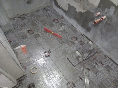

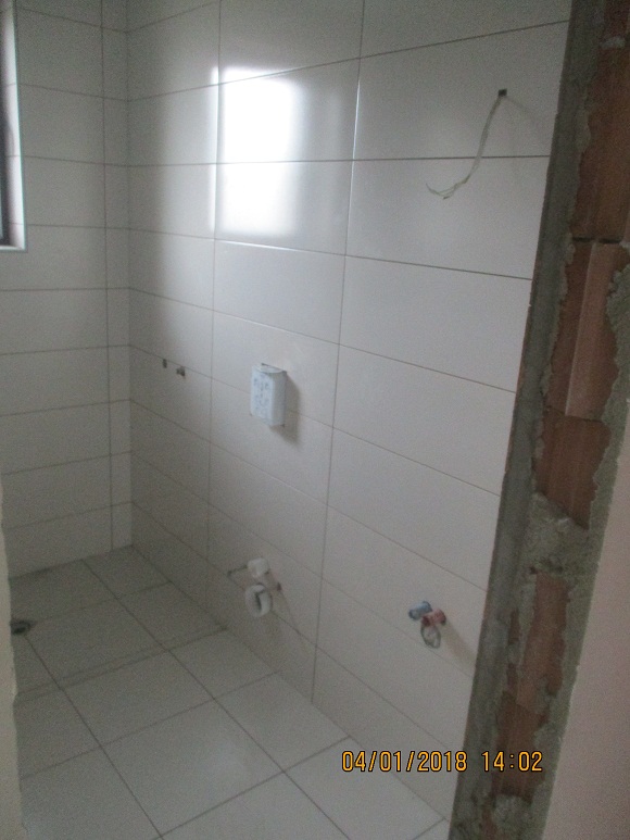

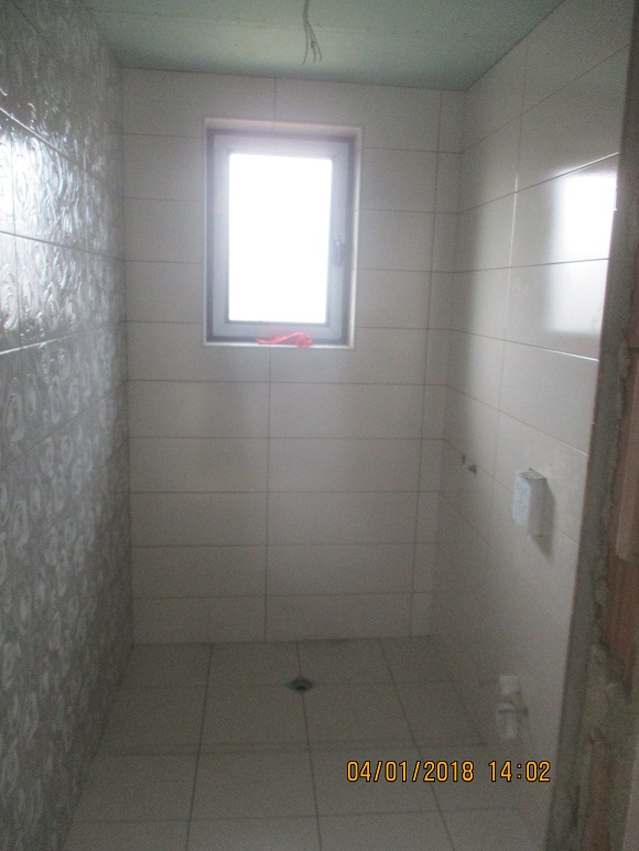

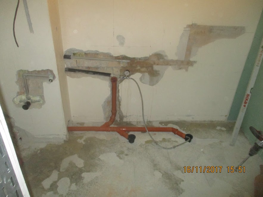

Последното от миналата година, което и предизвика моя критика спрямо ВиК по-нагоре.
Вече ми зверски писна от ВиК-липачи на тръби.... Чапара е по-чист фаянсаджия от мен, та имаме различно отношение към нещата...

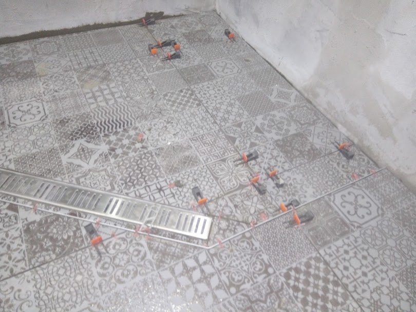

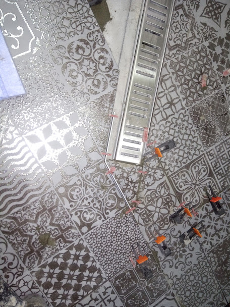

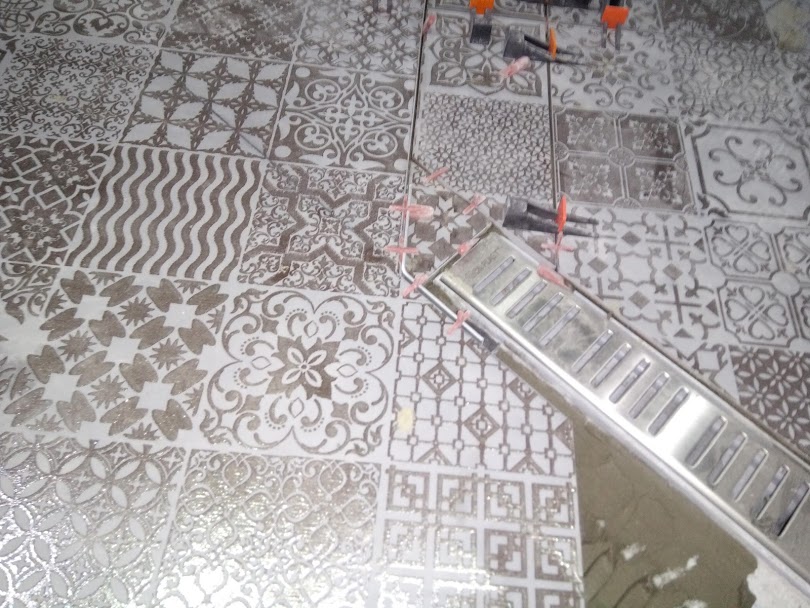

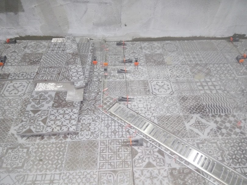

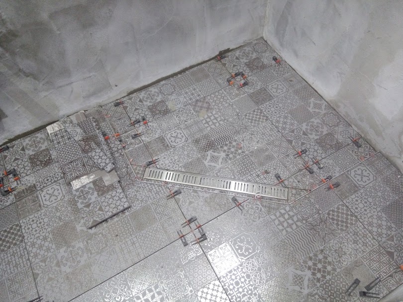

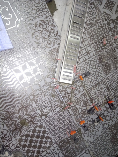

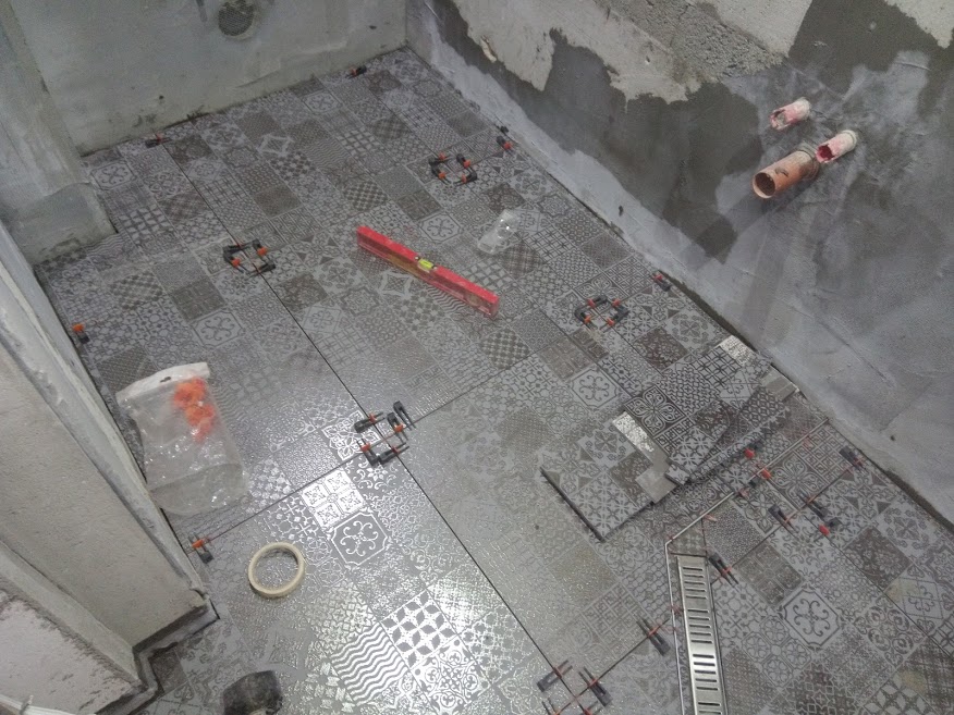

Скромно на две нива, още нефугирано, от другата страна ще има близнак, но със други плочи.
При таково разпределение най добре подови плочки да са 45х45 или 50х50, но/без ВиК-липачи/...

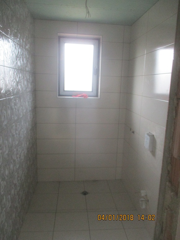

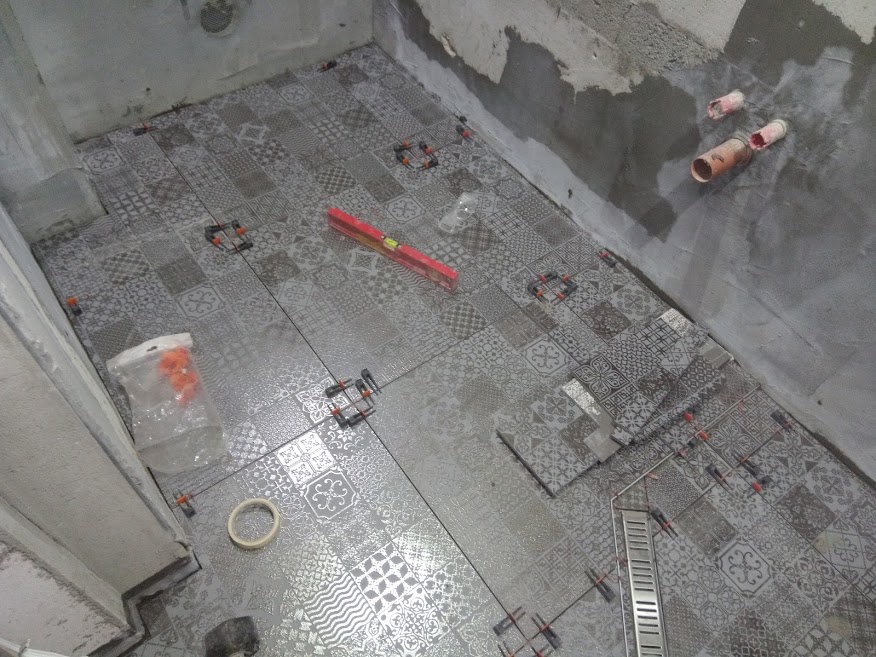

То мина една година, а аз скоро заредих тия бани :-D Останаха само стъклата, с което не се занимавам.
Май вече често ще правя подобно нещо, че дизайнерка е решила, че твърдо против на прагове.
Както винаги - всичко се преправя след строителя...
Година мина, а за ВиК - липачи си оставам на също мнение...

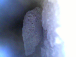

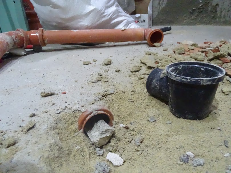

Камера на ендоскоп вътре в тръбите... Така че хубаво да се проверява, преди да се почне работа по банята, че после е бая по-скъпо...

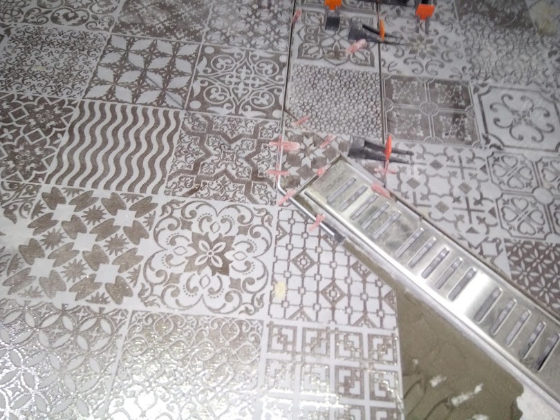

И лек опит от мен, как се лови точно размера на лайсната на двата ъгъла, че да е цяла, а не да е надена от три парчета.
Малки шаблончета за размери -
