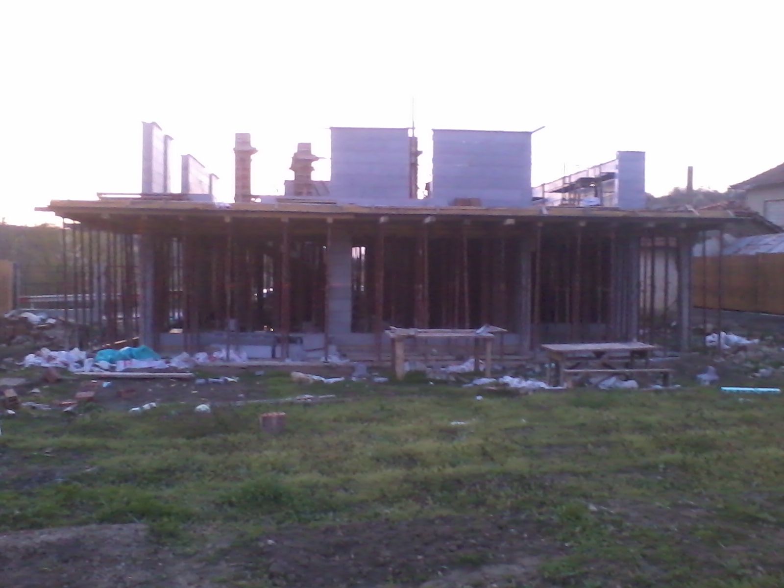

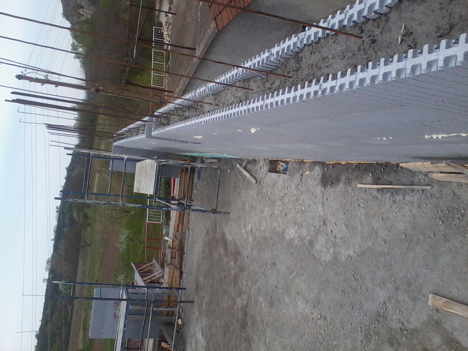

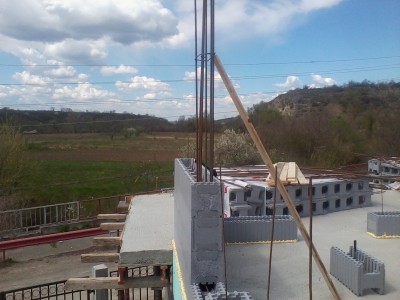

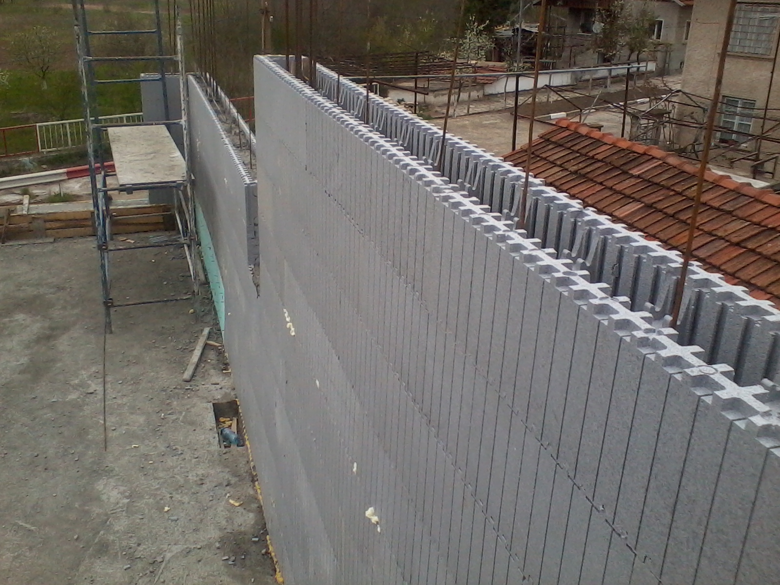

gvladkov - специалист

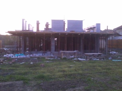

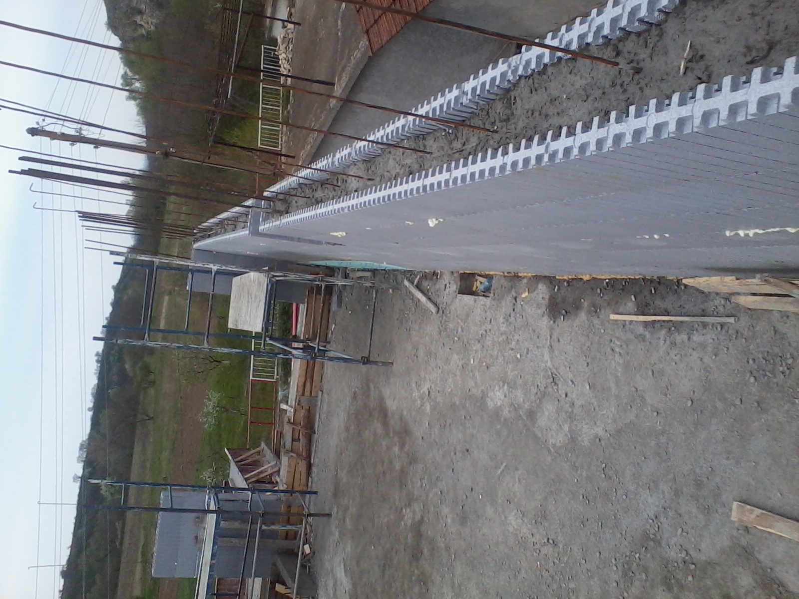

Днес започнах със ''зидането'' до 1м.утре продължавам и сряда или четвъртък ще се отлива бетон.
stenmark-Металната ограда е 3,2К,включва две големи порти 2м/2м,една малка 1м/2м и 9метра ограда на 1,60м.А,дървената ми е без пари.Произвеждам стъклопакети и стъклата ги докарват във дървени каси от много добър чам.Отдолу и отгоре са дебели по 4 см.а,отстрани са по 2,5 см.Дадох на един познат дърводелец дебелите за сметка на обработката.Всъщност си платих само безира и лака.
emilvtc-Решил съм да се отоплявам и охлаждам със японска климатична система "Тойотоми" 6кВ.защото системата с термо помпа и с чилъри за охлаждане ми стъпва 40к.а, клим.система е за 20к.+бойлер 200л.и сл.колектор който стопля водата и от светло не само от слънчево,но има и ел.подгревател за студените дни.
Четох някъде че,вятърните ел.инсталации до 2кВ не се свързват към ел.разпр.мрежа.Ако забия 4 вятърни мелнички по 2кВ за 20К и мисля да си реша проблема.

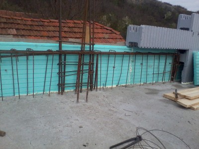

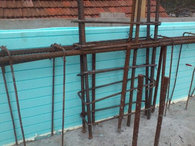

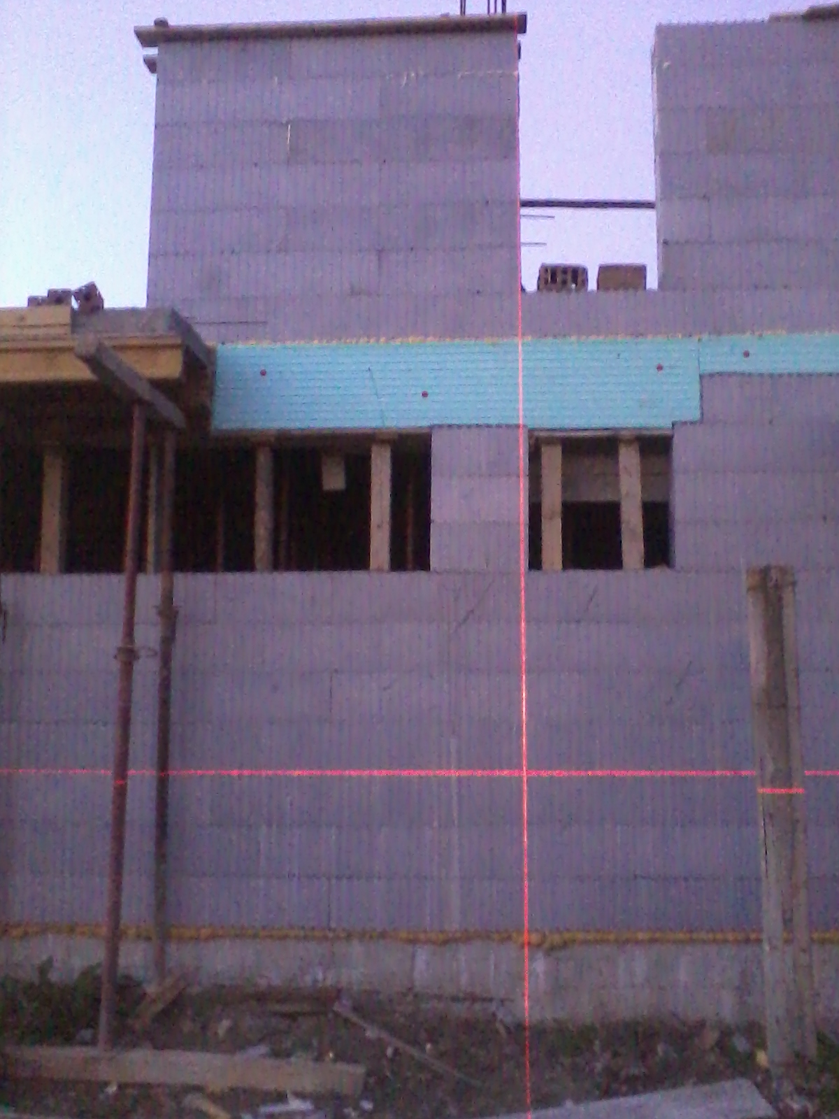

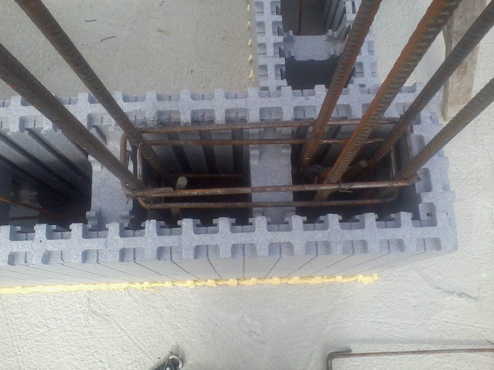

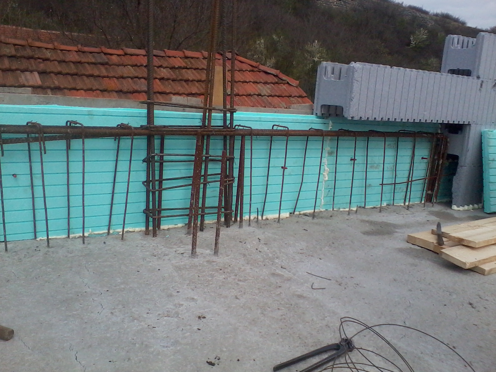

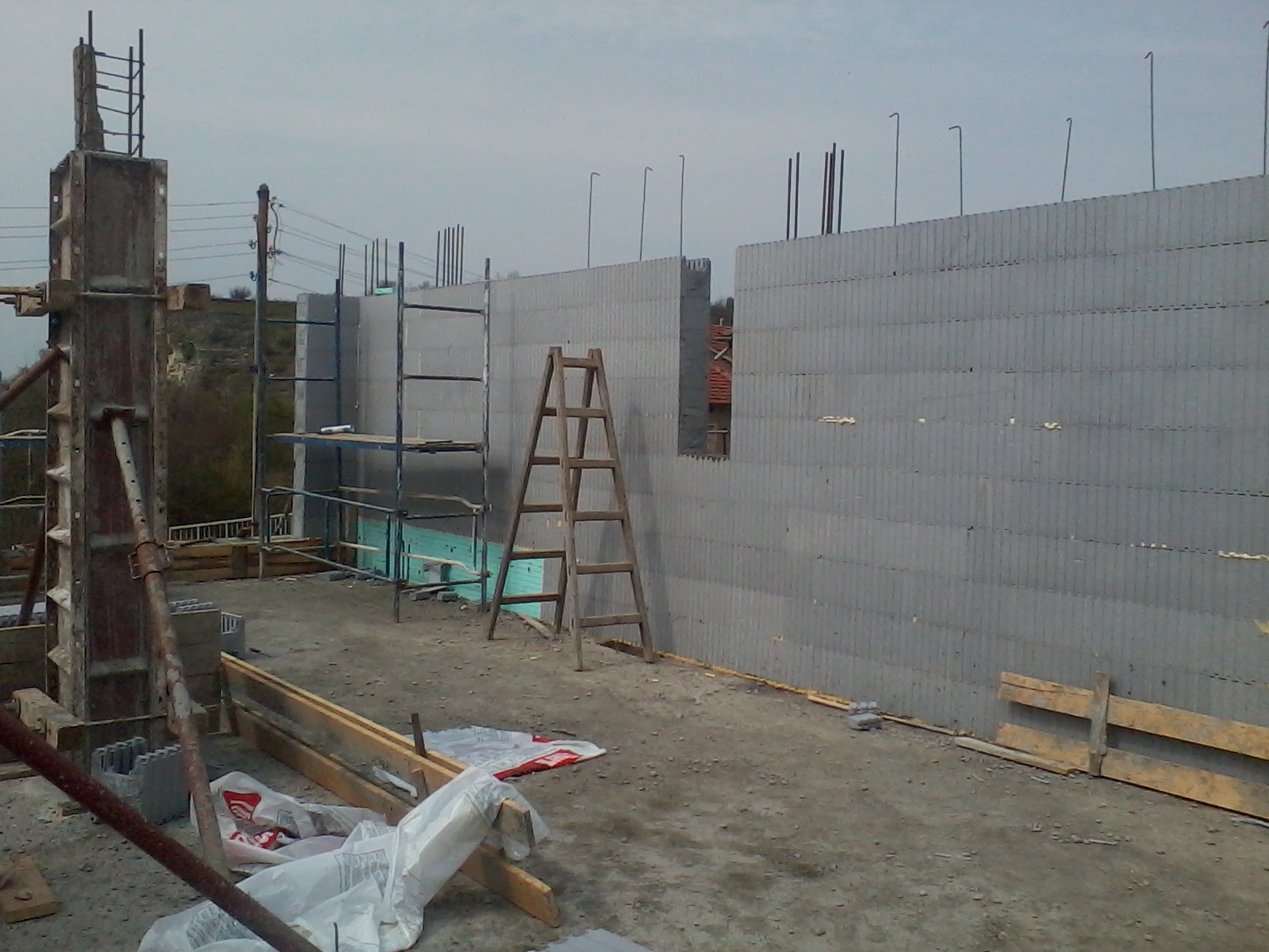

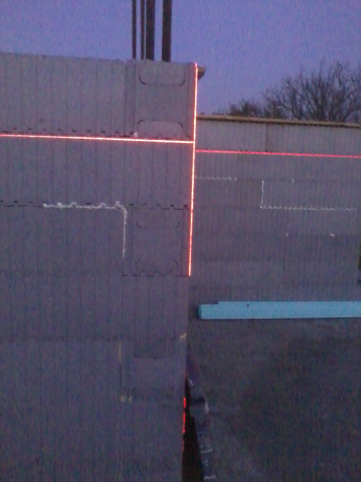

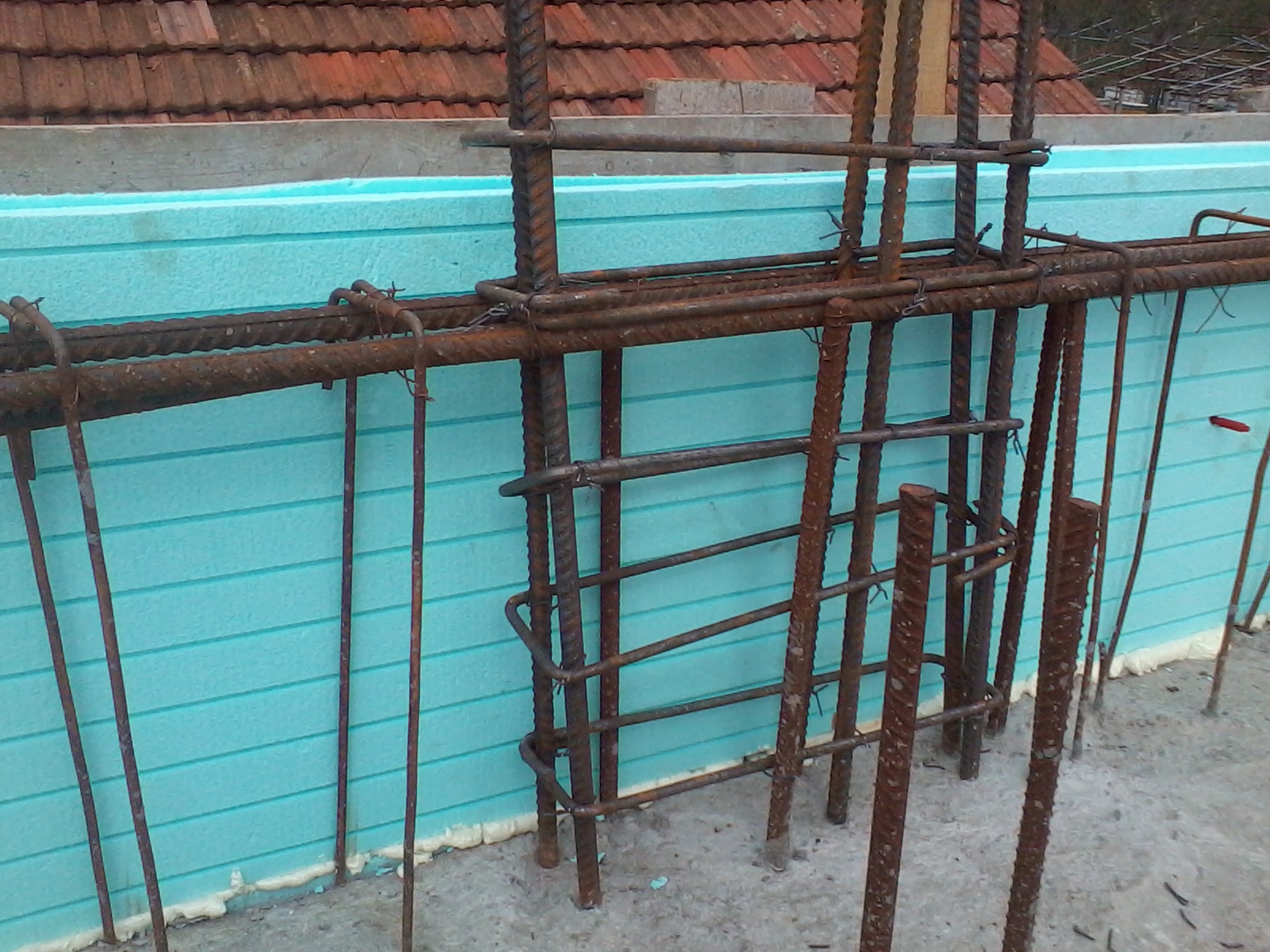

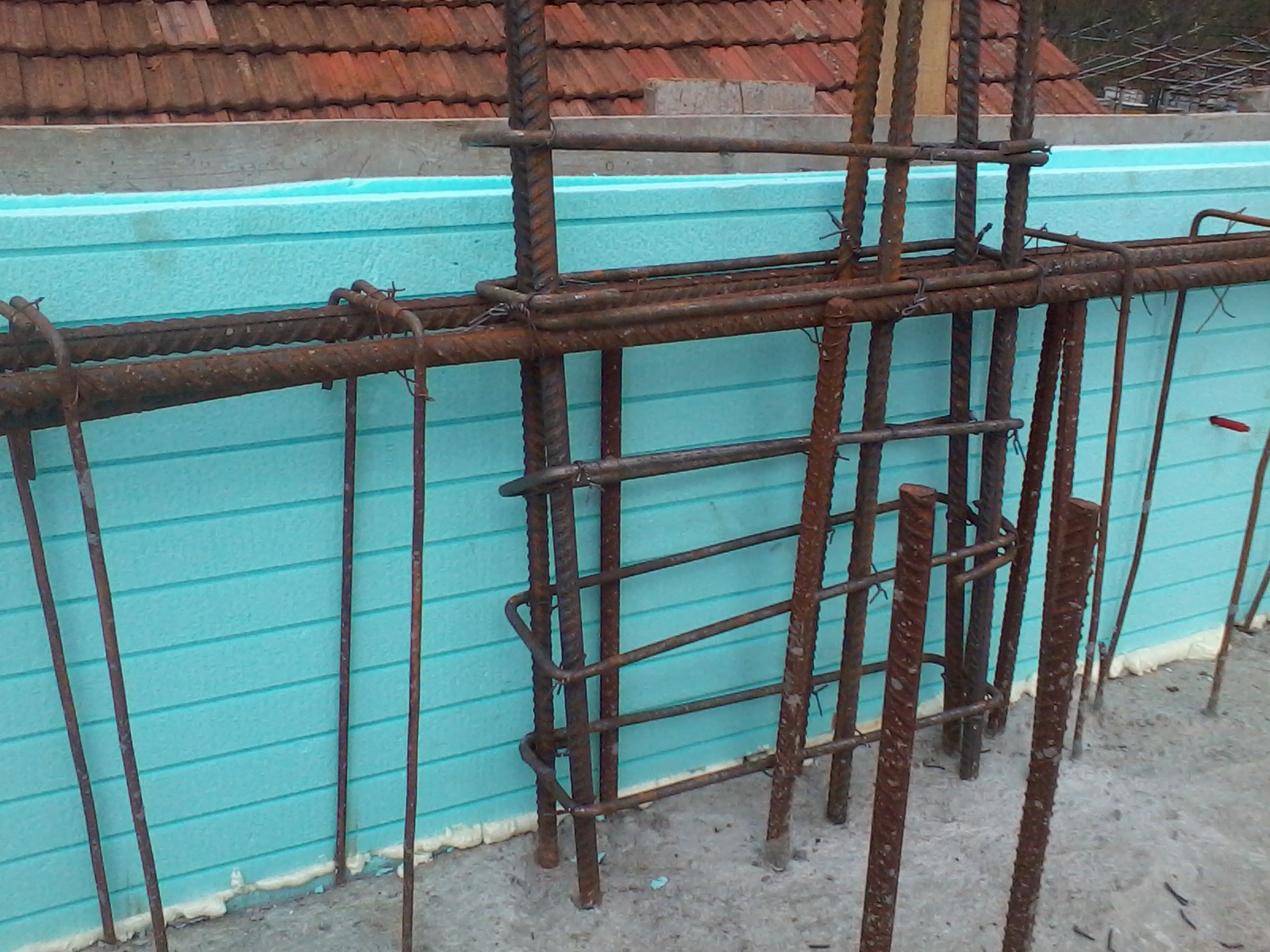

Днес почти изградих втория етаж на ниво 1м. и навързани всички външни колони.Ето как се справих със големия проблен за системата "обратните греди":

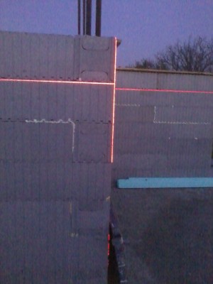

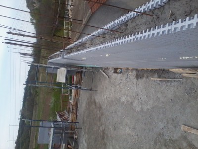

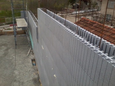

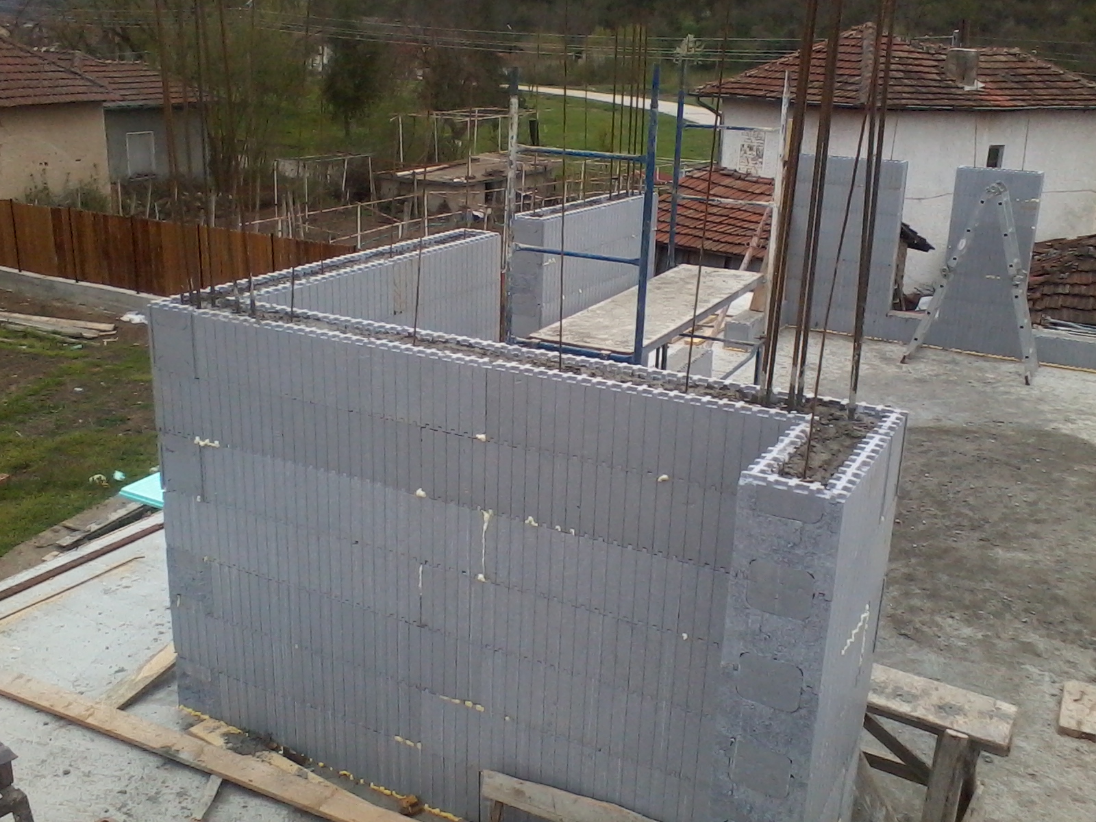

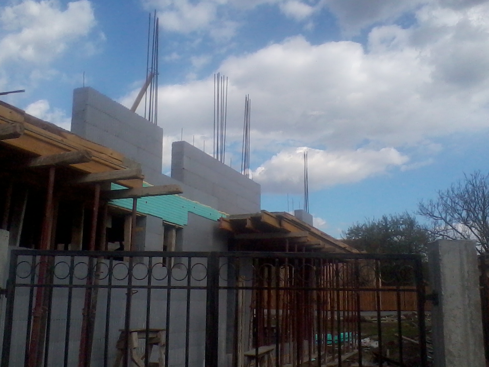

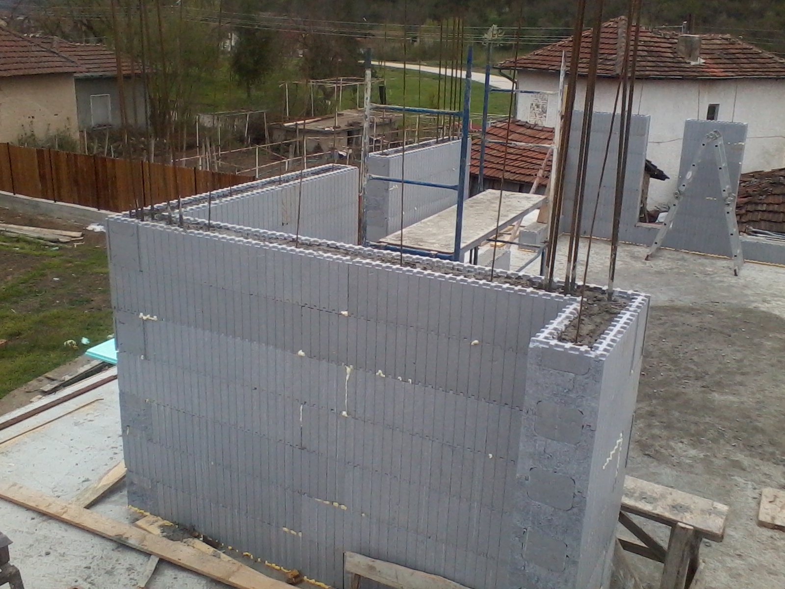

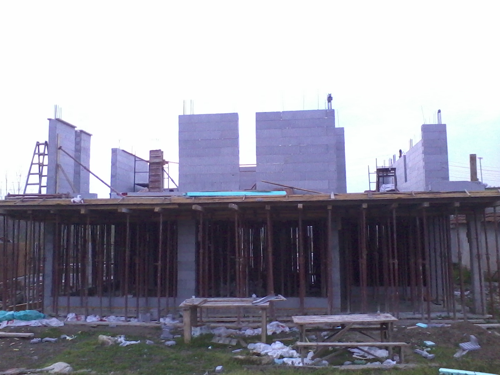

Вчера отляхме на 1м и вътрешните колони.Днес наредих на 1.75м и утре отливаме.

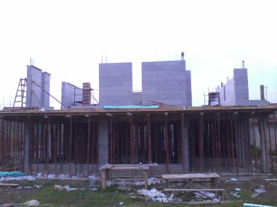

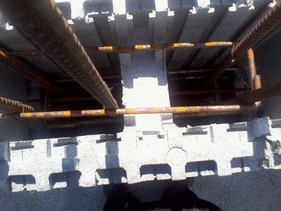

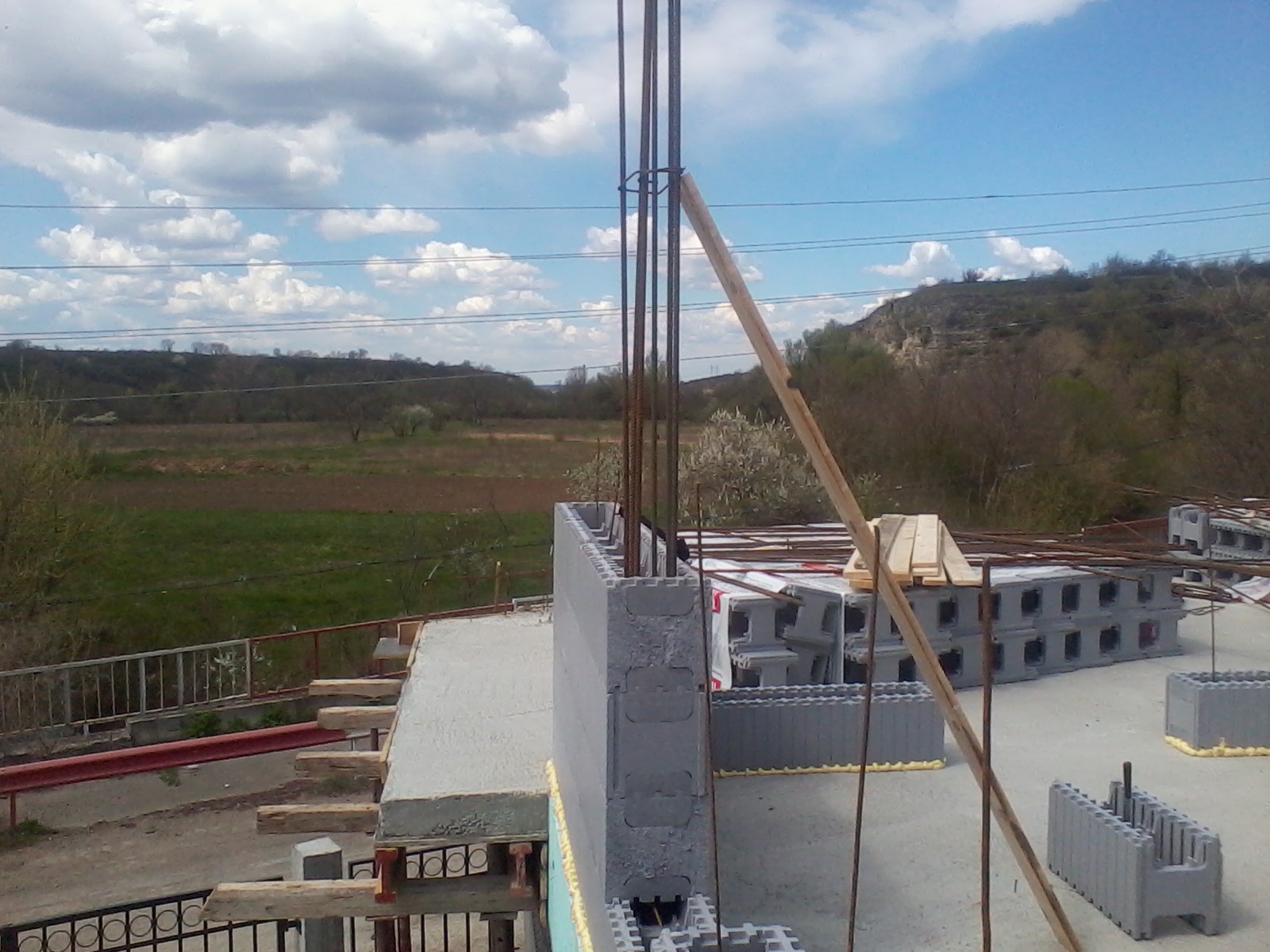

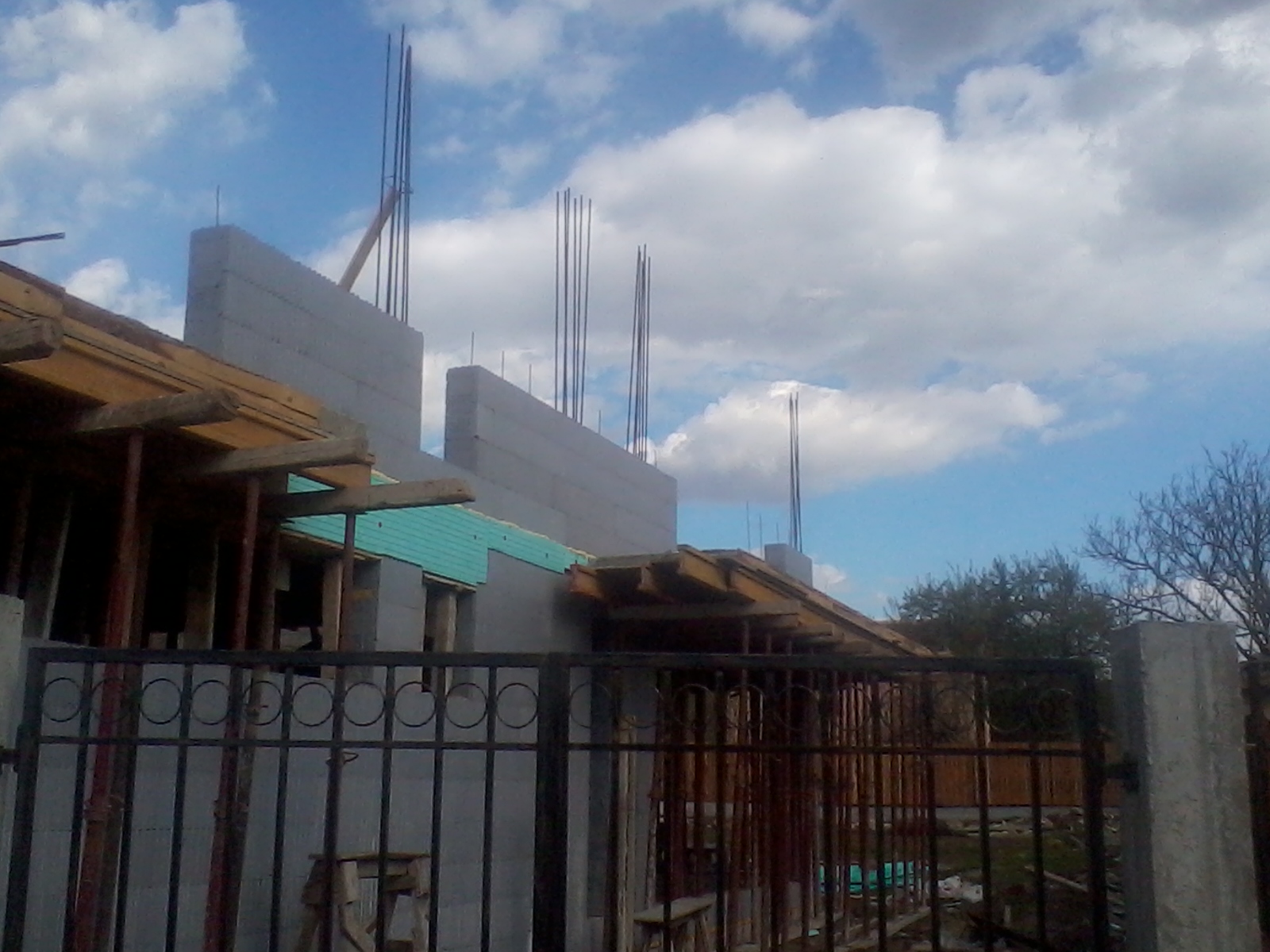

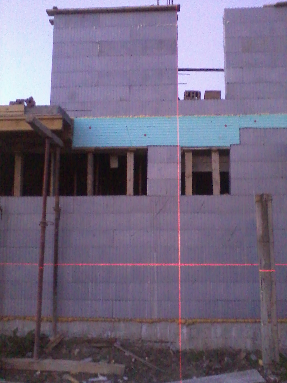

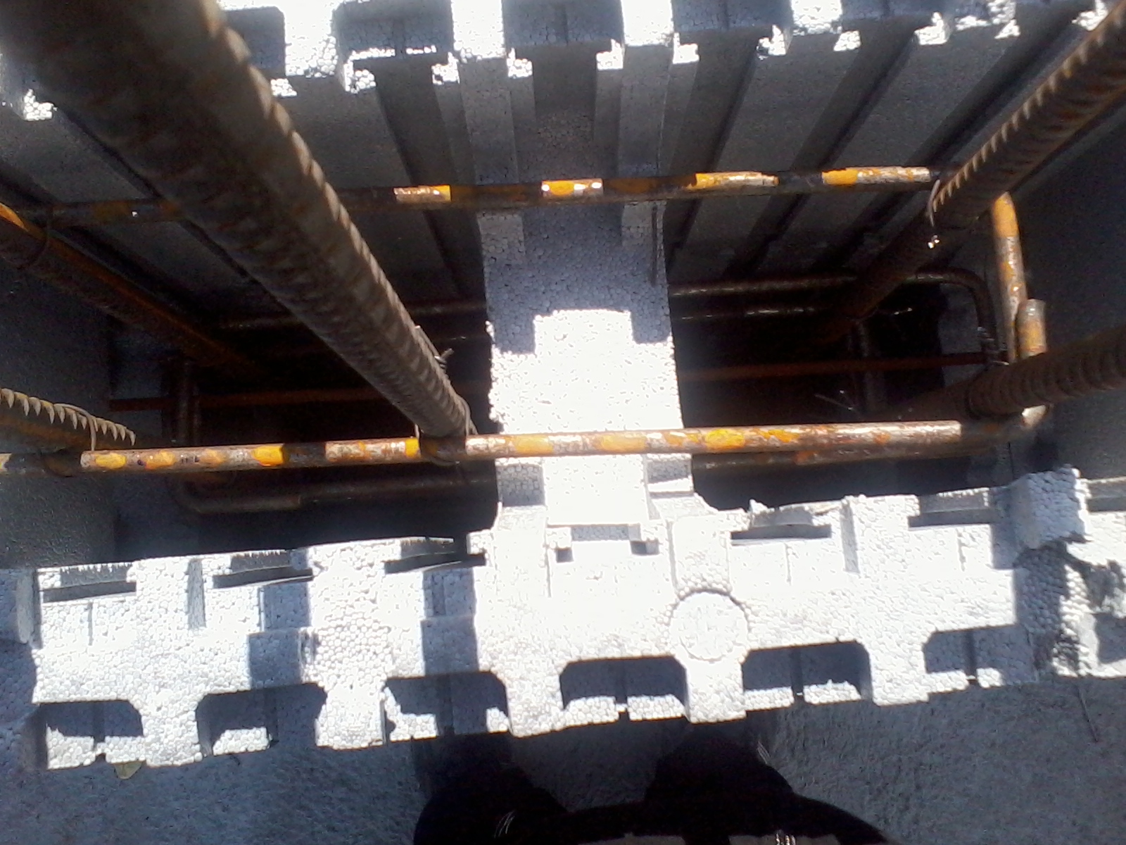

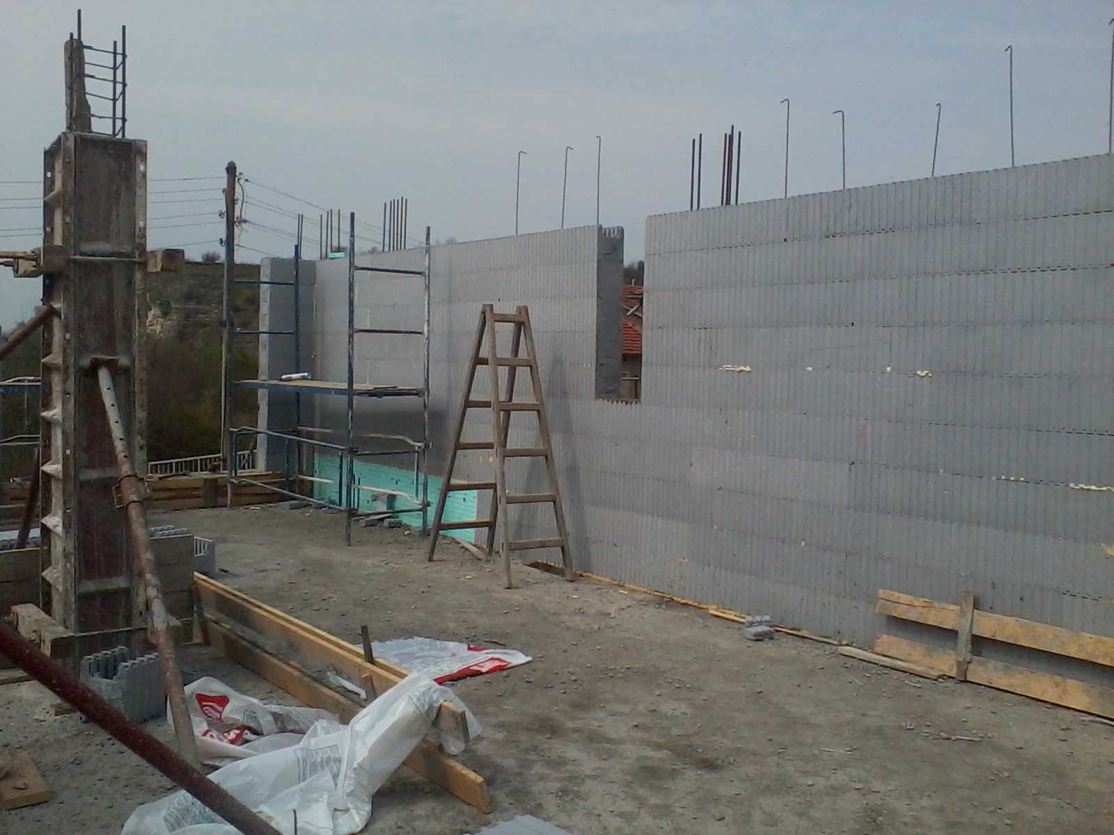

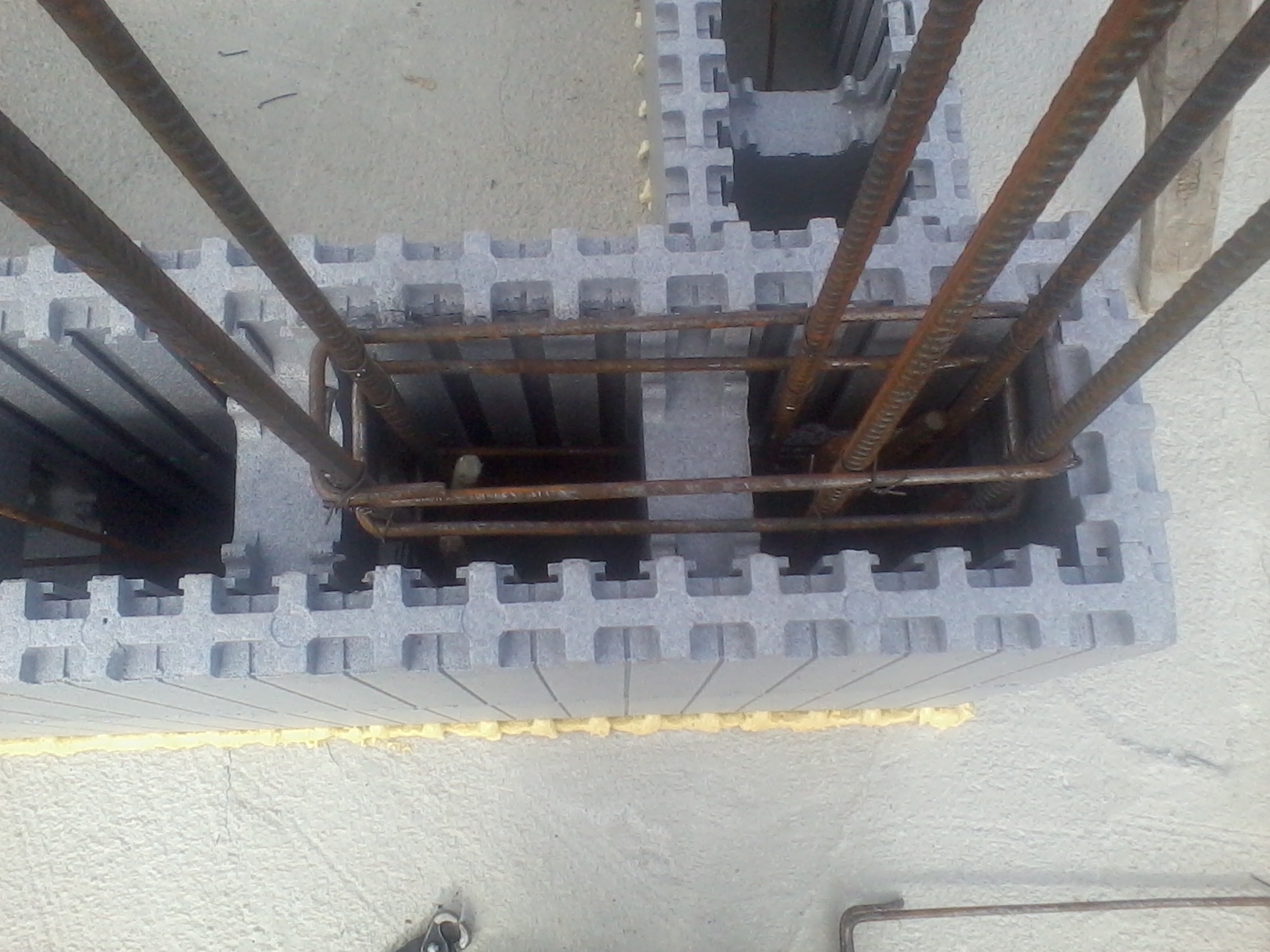

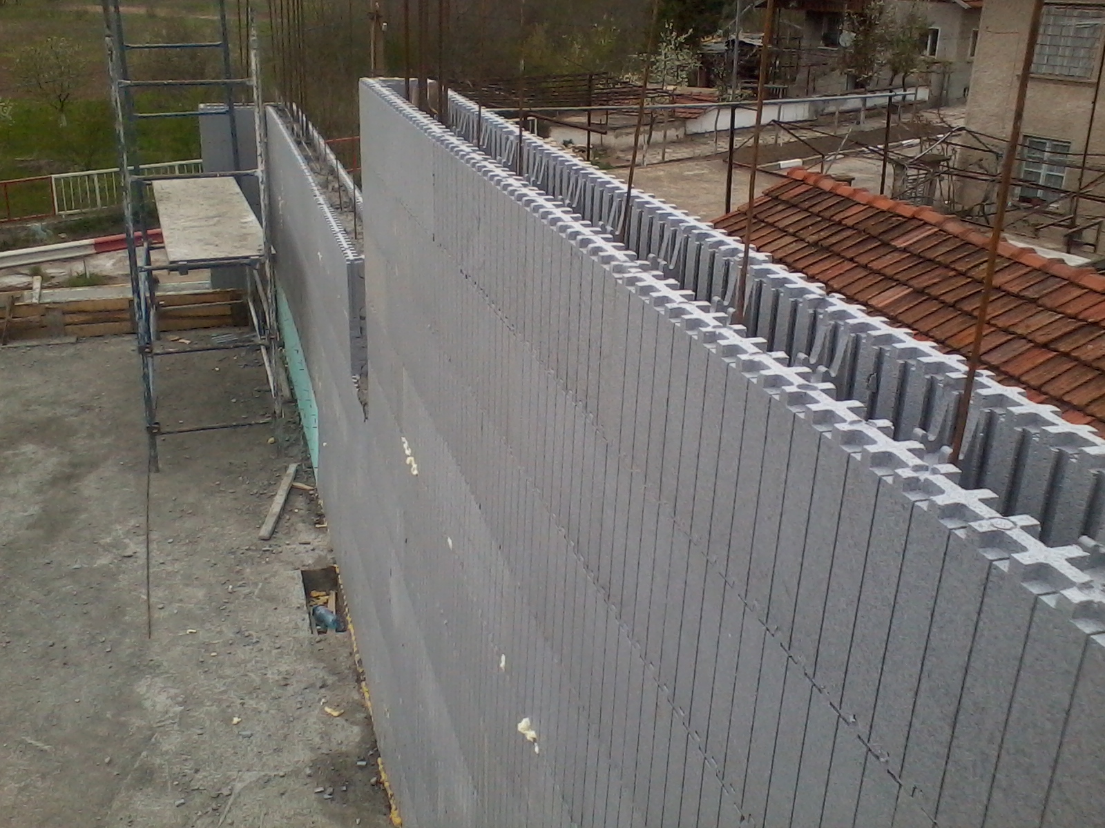

Днес отляхме до 1,75 и наредихме до 2,5 м.Утре отливаме още 3 м3 и ще се започва кофража на втората плоча.
П.п.Ама ми се потроши кръста.
