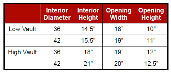

Според книжката в италианския форум, колкото е по-висок отвора на вратичката, толкова повече загуба на топлина има. Те дават и два стандарта размери на диаметъра на пещтта: 36 и 42 инча /при двата популярни вида пещи - Неаполитанска(с по-нисък купол) и Тосканска(с по-висок купол)/ и към тях са посочени размерите на отвора на вратичката /вис. и шир./
В прикачения файл може да погледнеш дадените от тях размери. Естествено можеш да ги преизчислиш според размерите на твоята пещ :)
