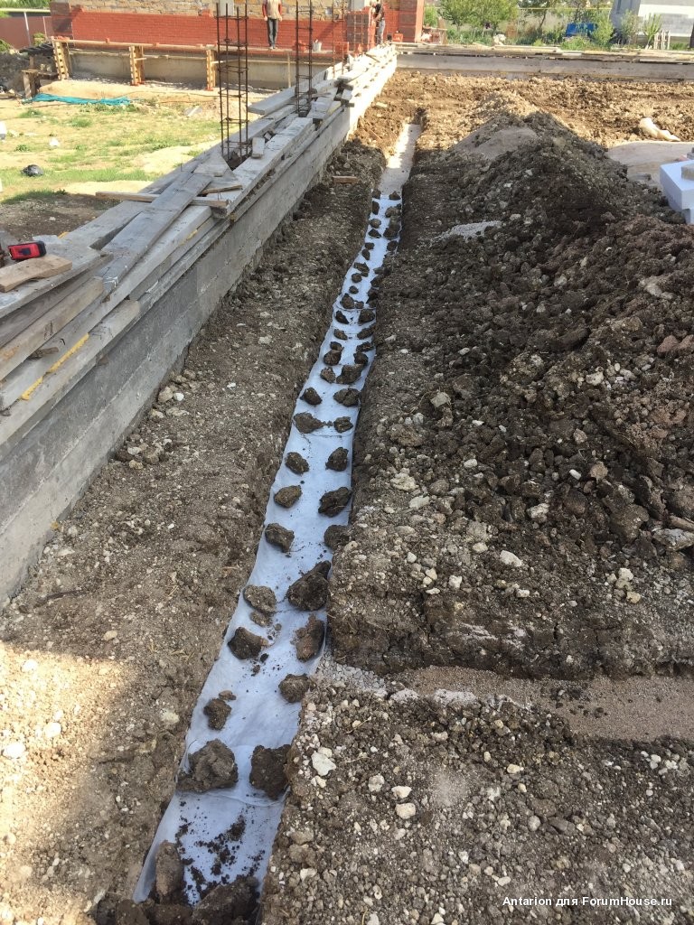

roland - специалист
Да посъживим малко темата.
Имам кладенец на десетина метра от къщата, която искам да отоплявам с термо помпа Вода - Вода.
Къщата ще бъде много добре изолорана, с 5 помещения около 80 квадрата. Височината няма да повече от 2.40м, като таванът също ще бъде добре изолиран. Предстои изграждане на топлоинсталацията.
Кладенецът черпи голям дебит, дори на 20 метра от него водата извира в двора ми /може би защото съм в подножието на Лозенската планина/.
Въпросът ми е какво изпълнение на системата ще препоръчате, с какви радиатори или конвектори. Каква мощност на агрегата ще препоръчате, какъв буферен съд, каква помпа и т.н. детайли.
Ако компонентите на агрегата са лесно достъпни, работя в голяма компания с цяла дирекция инженеринг, при подходящи схеми и компоненти момчетата ще ми сглобят една система срещу подходяща почерпка.
Водата ще се изхвърля в самоделна канализация, която прераства в дере, тоест, ще връщам водата в природата стотина метра по - надолу от дома ми и няма да нараня екологията... :)
Колко мощен агрегат да взема, колко вода смятате че ще харчи в работен режим, съответно и в денонощие. Сметки за ток/само от помпата/ за около 150 лева биха ме устройвали в месеците от зимния сезон. Предполагам, че дори всичките 80 квадрата няма да ги топля за постоянно, от което допълнително ще се икономисва. Да не забравя, че искам да ми стопли и 100 литров бойлер, който лятото ще топля с колектор на покрива.
Очаквам вашите съвети.
Поздрави,
Virtex - майстор

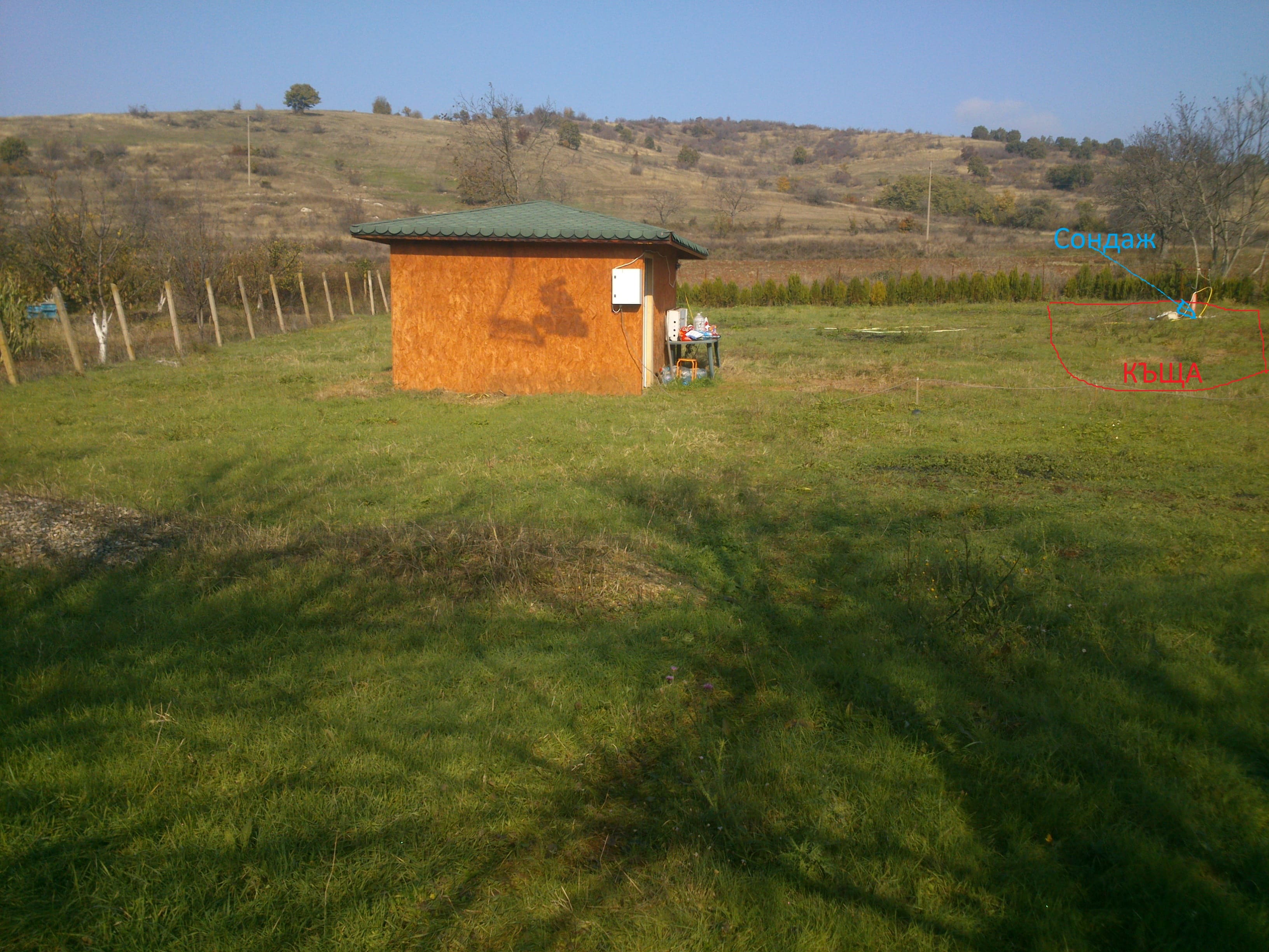

Малко съживяване на старата тема - някои има ли идея какви са изискванията за обратен сондаж ?
Има вода на ~16 метър, но няма канализация (засега, вероятно така и ще остане) и не може да се изхвърля използваната от ТП вода. Съоветно остава варианта за връщане на водата в сондаж. Но предполагам не същият сондаж, а трябва да има друг.
Някои правил ли е подобно нещо ? Питам, понеже не намирам мнофо информация по въпроса.
speka_rs - майстор
Ами най вероятно ти трябва много подобен на първия сондаж в който да изхвърляш водата, като според мен разтоянието межди двата трябва да е поне 5 метра .
Ама нека и по-големите специалисти да кажат някоя добра дума по въпроса.
шоп - майстор
пон авг 19, 2019 2:25 pmVirtex написа:
Правилно предполагате, че в същия не може. Иначе ще го замразите за часове.
Не е задължително да има втори сондаж, но всичко зависи от геологията. Ако е глина си е :finga: мъкаааа...

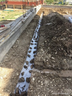

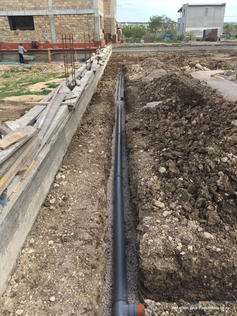

Обаче ако грунта е песъклив, каменист и ли чакълест най-лесно и почти без пари е направата на попивно поле. Руснаците масово го правят така, аз също съм с такова. Продават готова дренажна тръба.
Продават и дренажни пирамиди, бидони и т.н. У един приятел има дренажна яма 2х2х2 пълна с камъни. Също върши работа.
Важното е да има разстояние мин.10 м между сондажа и вливането иначе може да се върти една вода и КОПа пада.

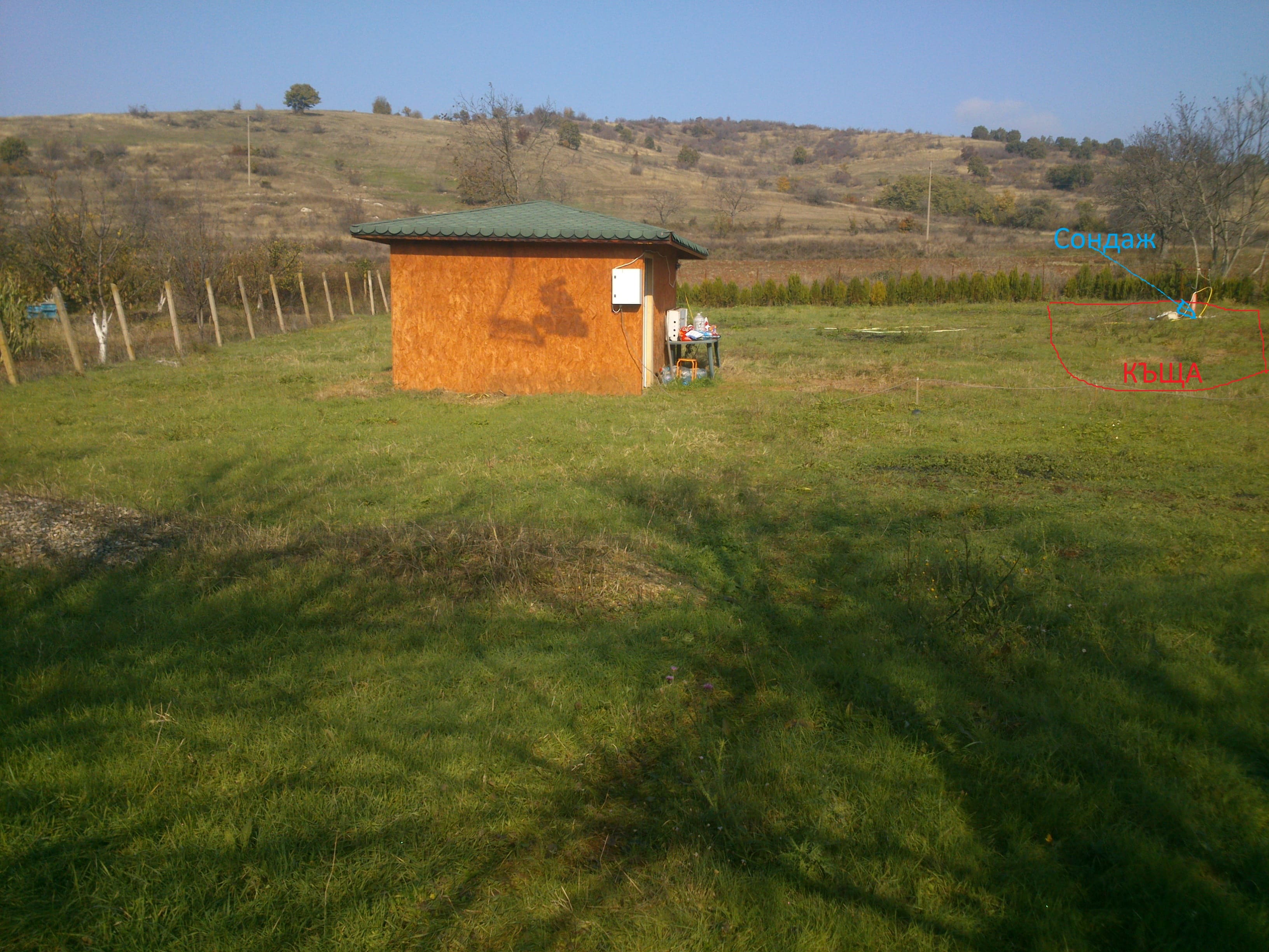

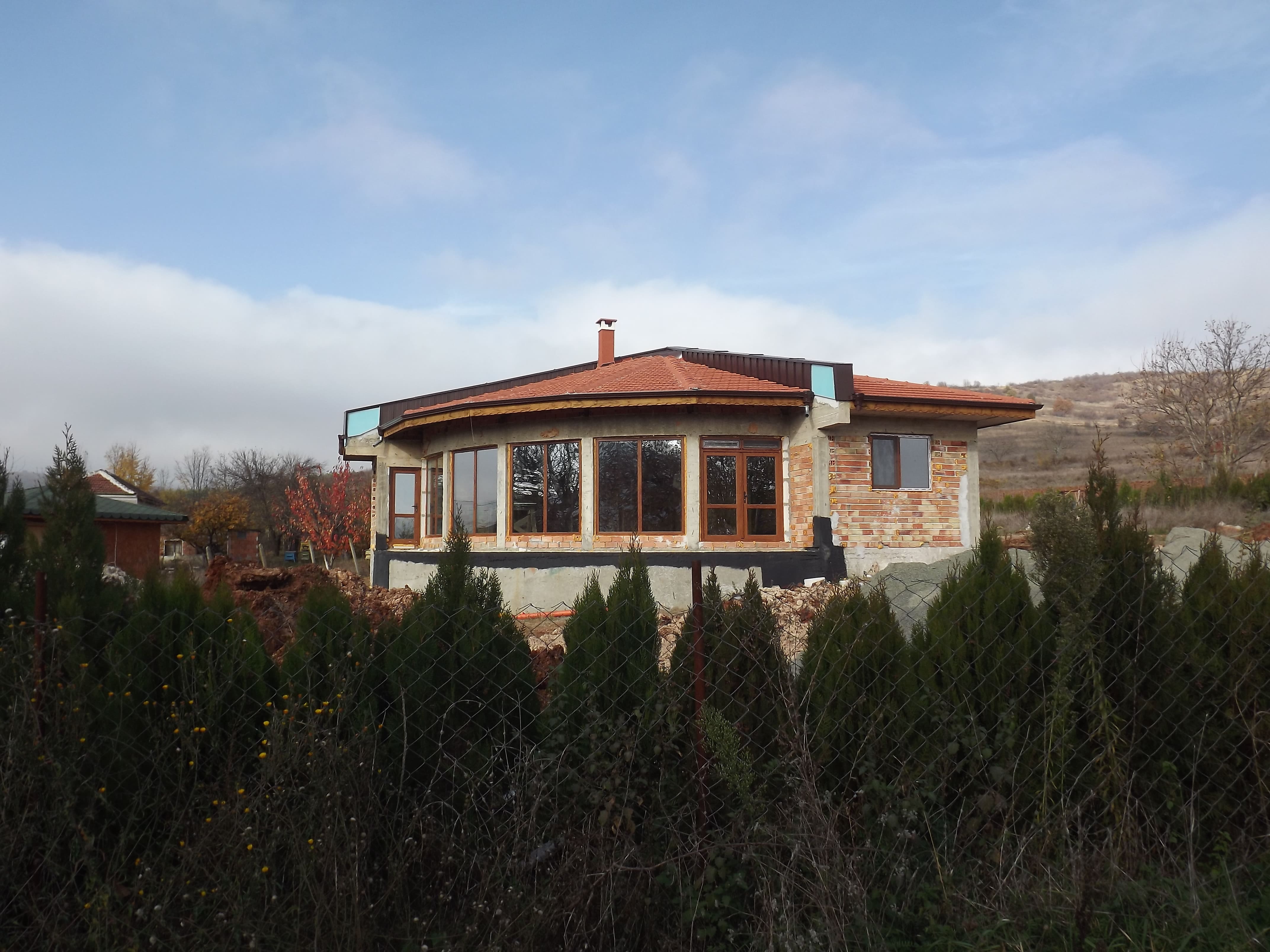

Малко късно, ама...: Моята къща също беше проектирана с термопомпа вода-вода. Бих сондаж 63 метра, като водата излезе на 4-тия метър, и нивото се вдига до 20-тия някъде. Понеже съм най-високо в селото и след мен почва гората, няма и река наблизо, ме посъветваха да се пробия двойка сондажи. Хората, които ми пробиха първия казаха, че колкото е по-дълбок сондажа, толкова по-далеч трябва да са един от друг. При мен за 62-63 метра, трябвало да са минимум на 15 метра, иначе можело да си пречат. Отказах се, понеже инвестицията няма иабиване. Иначе помпата вади 3куб/час, та давам вода и на комшията. Инче сондажа се падна под всекидневната, и преместих къщата с 10 метра встрани.
