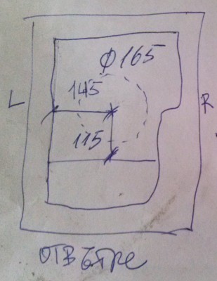

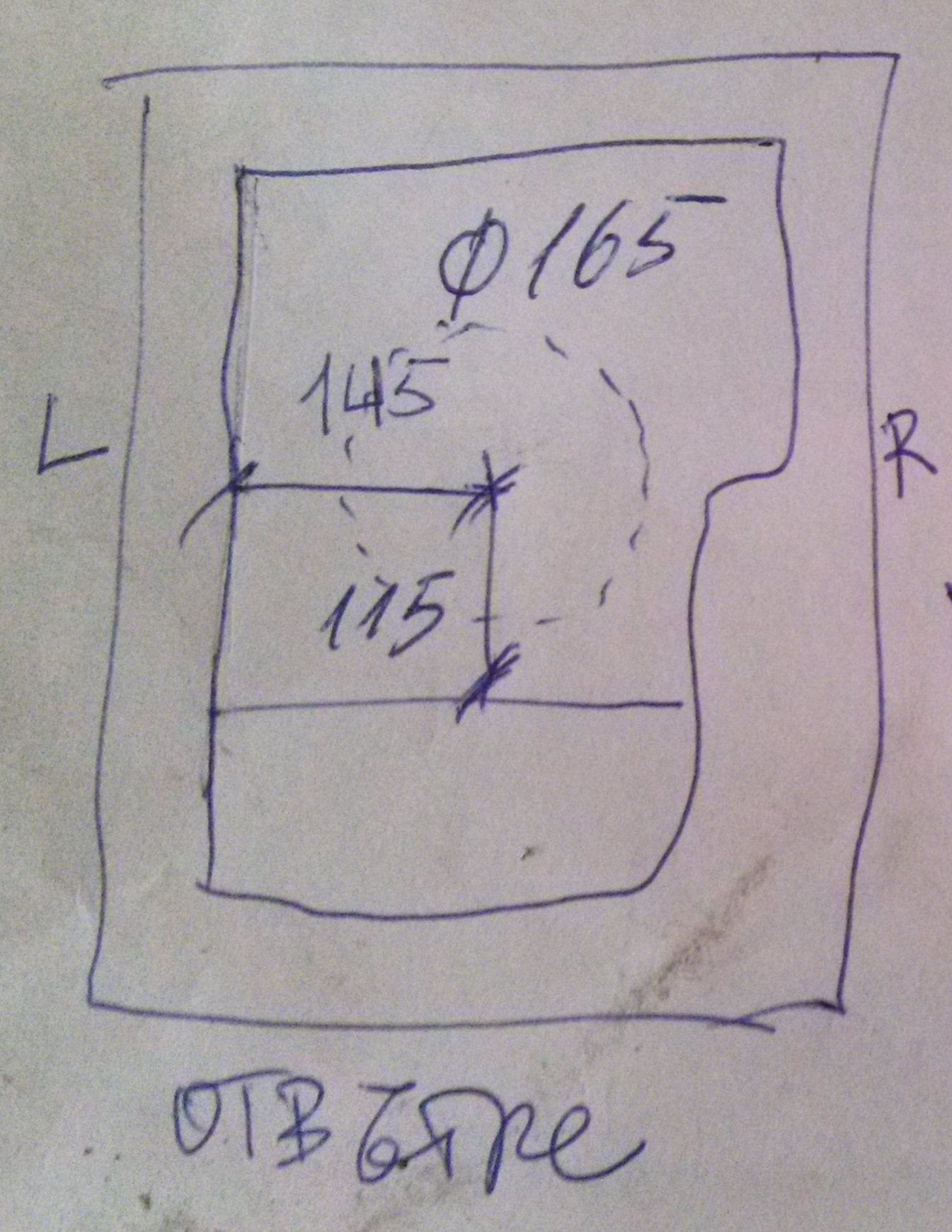

За тези които искат да монтират сами горелка Greyko RB, пиша размерите къде трябва да се пробие отвора на долната врата на Viadrus U22C.Горелката се монтира с фланец с размери на отвора Ф165мм, тъй като не може да влезе по-навътре в триъгълния отвор за чистене на скарата и врата да се отваря свободно без да закача в глидера.
CAM00738.jpg Размерите се мерят от вътрешния ръб, от вътрешния страна на вратата.Хоризонталния размер може и да е 150мм, при 145мм горелката е малко по изместена към пантите.Във височина е изместена максимално над скарата за да може да се събира максимално пепел и шлака.
