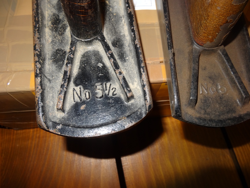

Сдобих се с 1 руско и две английски рендета, и ще се опитам да ги възстановя в нормална работоспособност, та имам въпроси. Шкурката/те има/т ли значение от марката или да вземам най-евтината и да използвам ли спрей против ръжда, или само да шкуря. Ако има нужда от спрей/течност против ръжда да препоръчате марка.
Успех с реставрирането.Радвам се че любителите на ръчни рендета растем.За предпазването от ръжда, останах с впечетление че е най-важно шкуренето, за да е премахнат или намалят до минимум язвите по метала.При първото ми ренде не го приложих това и имах проблем с ръжда, но при Хендимена опитвам да го правя.За съжаление по ножа има много дълбоки язви които ще рискувам и ще оставя.След това измивам обило с гореща вода и търкам с мека кърпа, след това измивам и с разредител, който оставям за няколко секунди и избърсвам.После пръскам със спрей против ръжда и оставям да изсъхне.След това забървам добре всичко.Тази рецепта ми дава най добри резултати.Поздрави и успех!

la_bamz - специалист

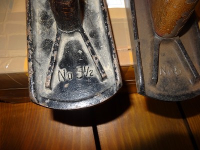

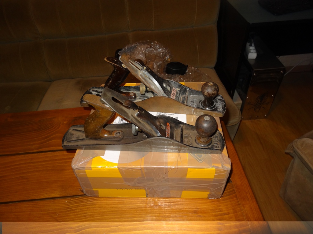

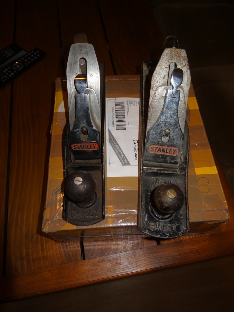

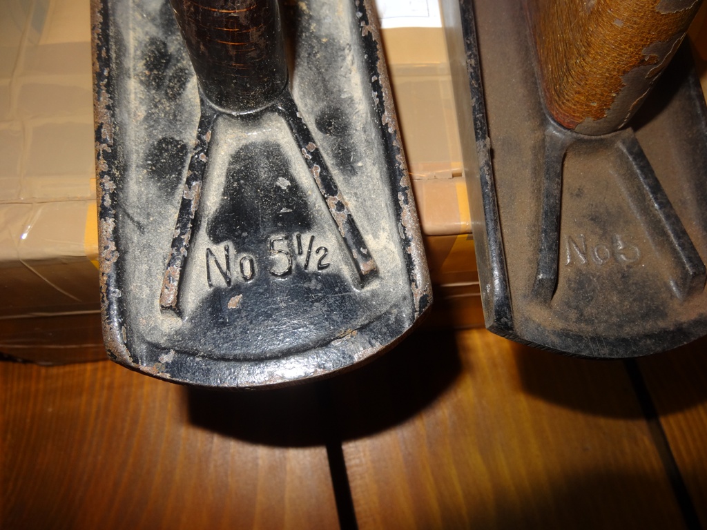

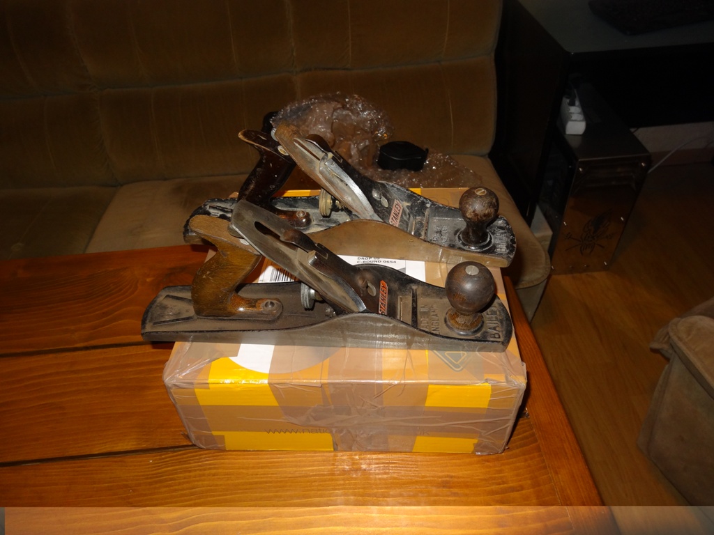

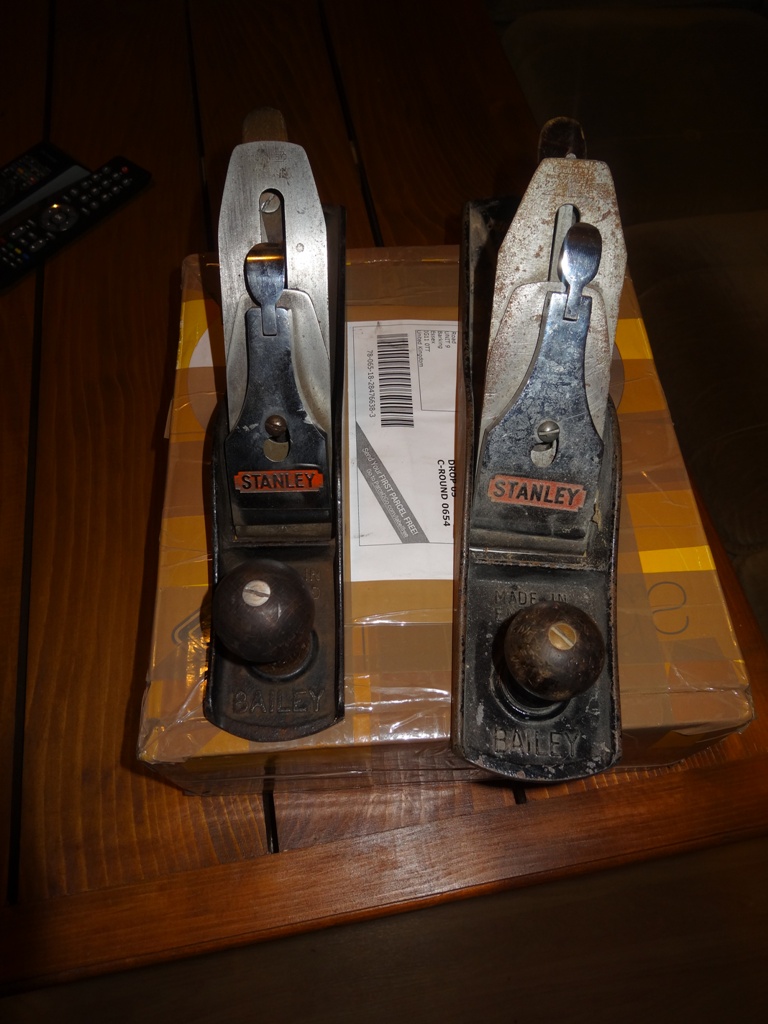

Най-накрая пристигнаха. :partyman: :supz: :supz:
Да се похваля, като гледам са в доста окаяно състояние и има доста работа, но съм много доволен от покупката. Ако имате представа, можете ли да ми кажете коя година са ?

bimbaeco - майстор
Честити, със здраве да ги ползваш. Не са в окаяно състояние изобщо (ако не вярваш погледни пак моите снимки). На пръв поглед изглеждат да са като от 70-те.
Тука и има 20 въпроса, като им отговориш, ще ти излезе годината.

Много са добри рендетата - № 5 и 5 1/2 са възможно най-универсалните и най-полезните рендета.
Едното ми го дава, че е между 1948 и 1961 година, а съм го взел за 16 паунда .... Първо мисля да се пробвам с руското да видим ще успея ли да го "подкарам" и след това започвам да работя по Stanley-тата , да видим какво ще се получи :-)
bimbaeco - майстор
Много добра сделка си сключил тогава. Добри са рендетата. Не е трудно да се оправят, ако срещнеш някакви трудности, ще ти помагам.
