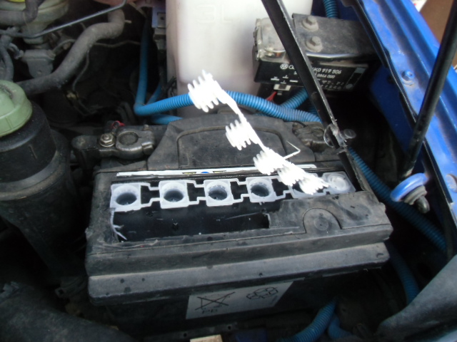

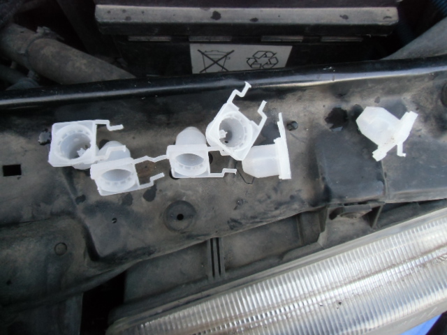

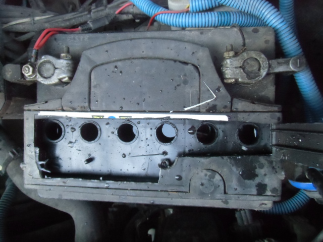

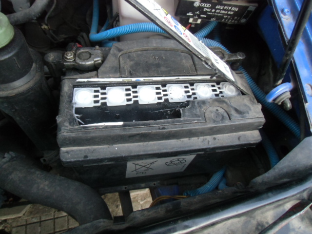

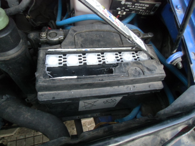

shotik - майстор
Преди няколко дни имах проблем , да не запали двигателят,защото акумулаторът беше с ниско напрежение.На две години е ,с марки на Пежо и Ситроен ,от техния сервиз на Ботевградско шосе. Включих стартерното ми устройство ,запалих и ползвах колата и по - късно го зареждах. На 7 януари разрязах капака и го повдигнах,извадих някакви тапи и видях ,че има електролит,измерих го ,към 15 мм . Долях по малко дестилирана вода и заредих с автоматично електронно зарядно .Сега вече си има волтаж и ампераж ,но до кога ,ще видя .Ето няколко снимки какво видях ;
jorkataG - специалист
Отиди да ти измерят гъстотата на електролита. Трябва да е 1,27
dimitar.z - специалист
Ами капака после как го затвори ( или залепи)?
