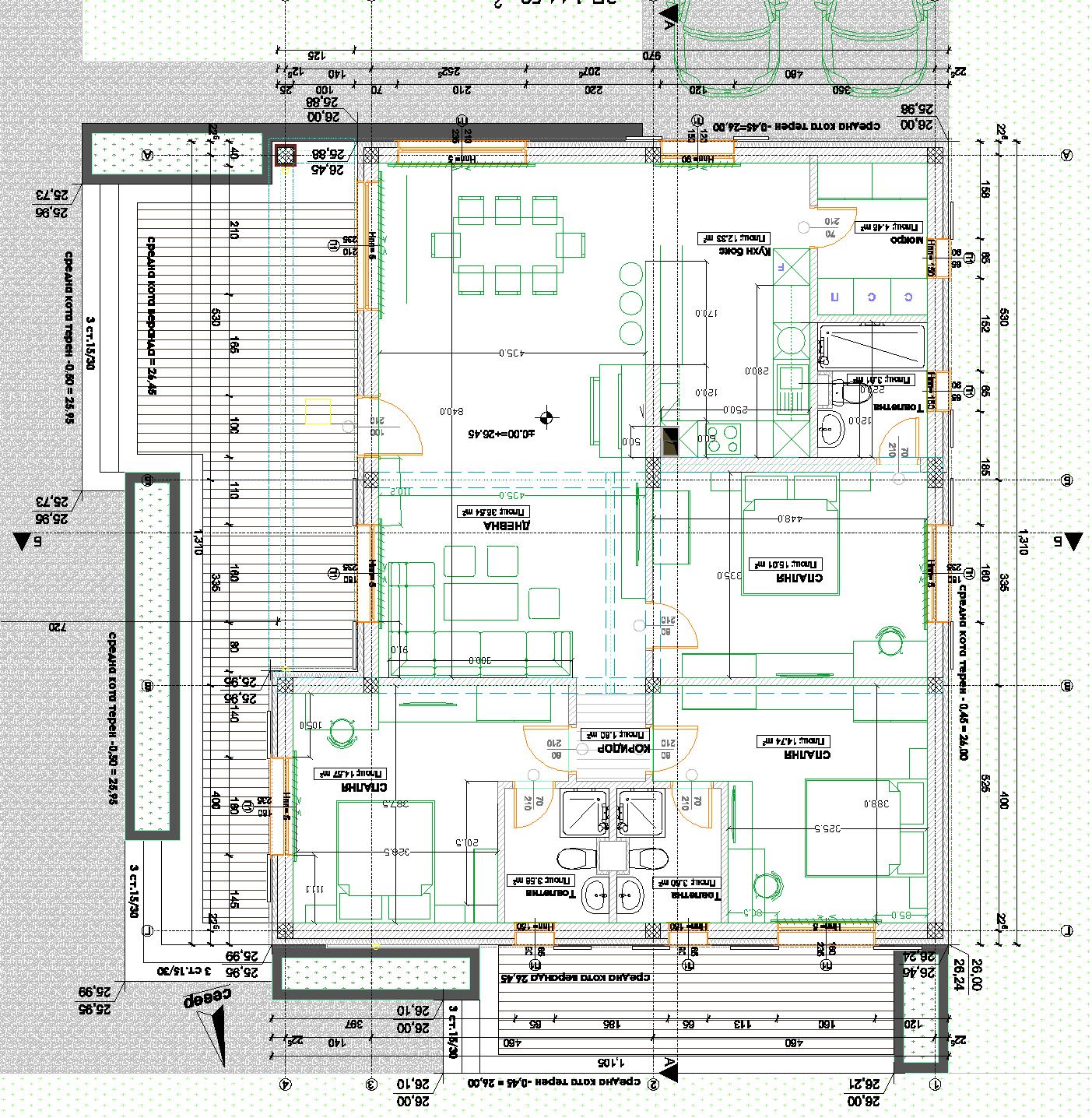

- Мнения: 1
Здравейте, в процес на избор на пелетна камина с водна риза сме и различни представители на такива камини ни казват, че са ни необходми различни KW 15-18-25.... Някой може ли да даде мнение за новострояща се едноетажна къща (без сутерен) с хубава изолация, хубава дограма, 140кв.м, с височина 2.85м, 15 кW дали биха били достатъчни? Бойлерите няма да се захранват от водната риза, ще бъдат на ток.
Прикачам и разпределение на къщата. Ще се радвам, ако някой даде компетентно мнение. Поздрави!
