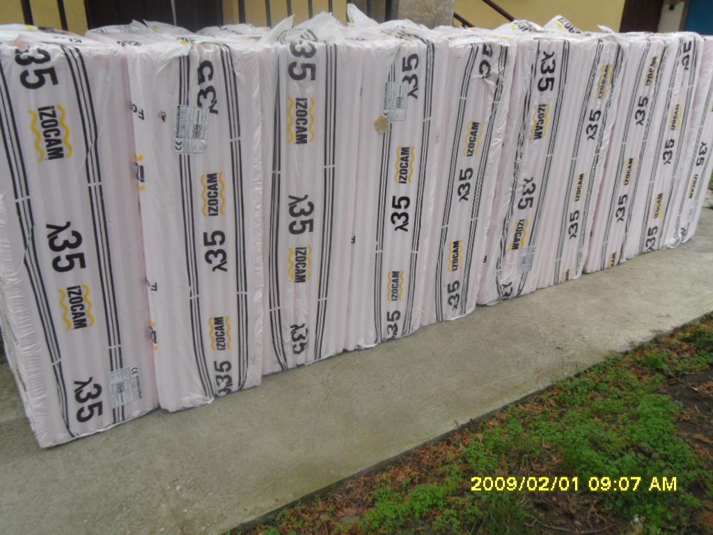

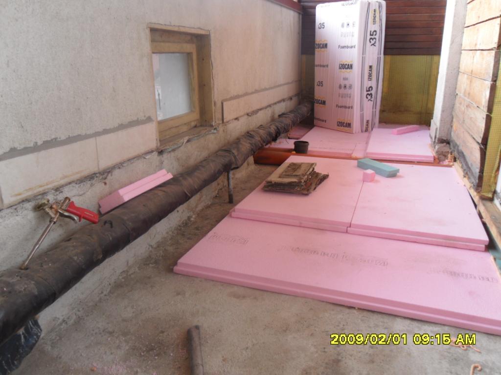

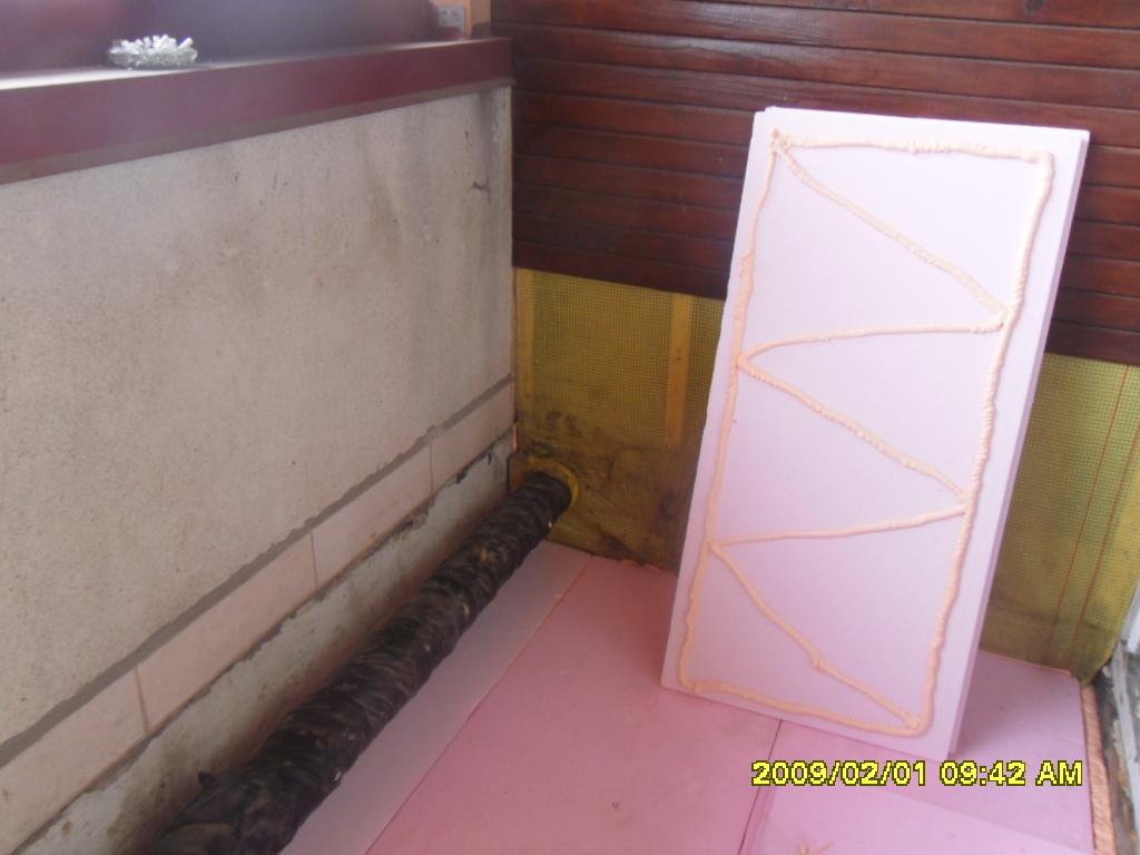

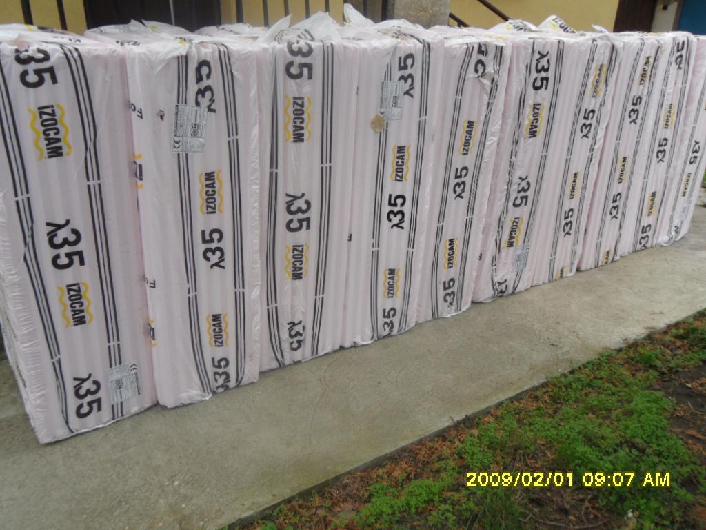

Днес изолирам една тераса 1.5х5,8м
Ще използвам около 3,3м3 фибран
Дебелина на изолацията 40 или 45 см. Гоня и ниво. Тръбите за парно трябва да се скрият и нивото да достигне до цокъла от гранитогрес.
Снимки от днес.
