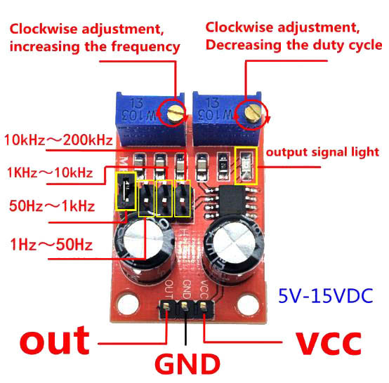

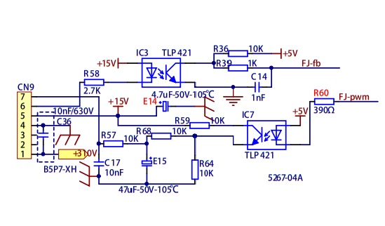

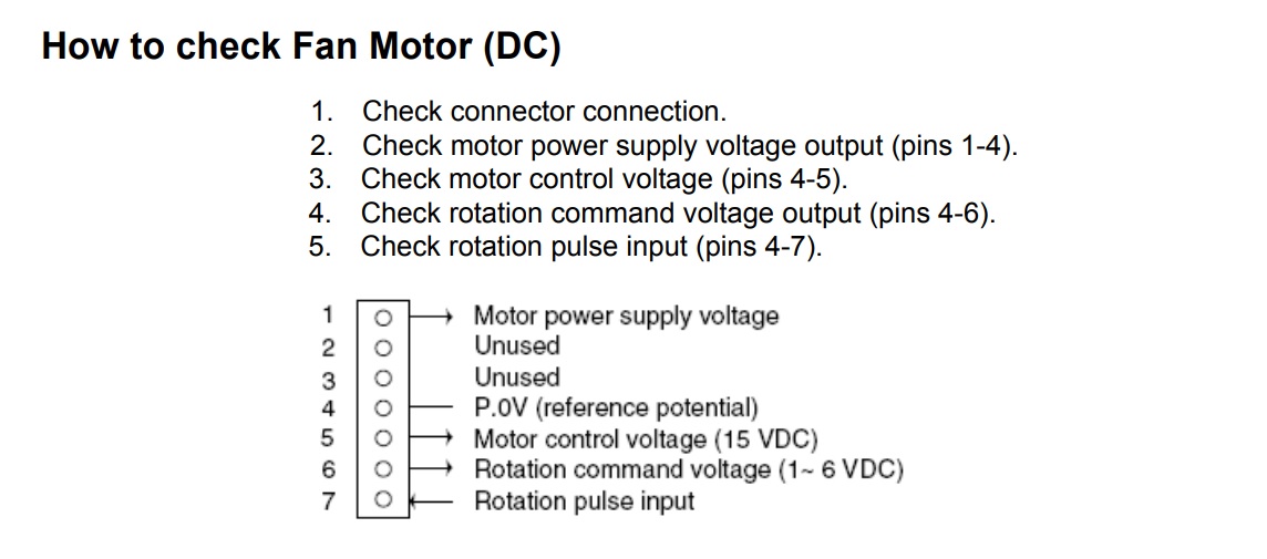

+1 Опитах с мултицет да измеря честотата и да я симулирам с готова платка ne555, но не се получи :( . Ще се радвам на съдействие!
п.с. Прилагам схема :)
п.с. 2 Прилагам снимка на устройството което мислих, че ще свърши работа

Фудитсу са малко по-капризни към връщащата честота и нейното подаване... търси точно определена честота спрямо зададената скорост.. може да се направи логика с микроконтролер, ако на някой му се занимава...

Ако колегата помни ще го питам колко ХЗ беше на 3-та скорост... но тогава трябва винаги да е на 3 сокрост на дистанционното иначе вади грешка..

Този има плавно регулиране чрез контролни 5 вота :( няма да стане май с постоянна честота. Русняка го е измисли :) Ама ще ми трябва осциоскоп.....
