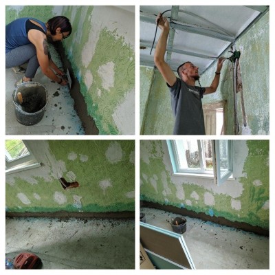

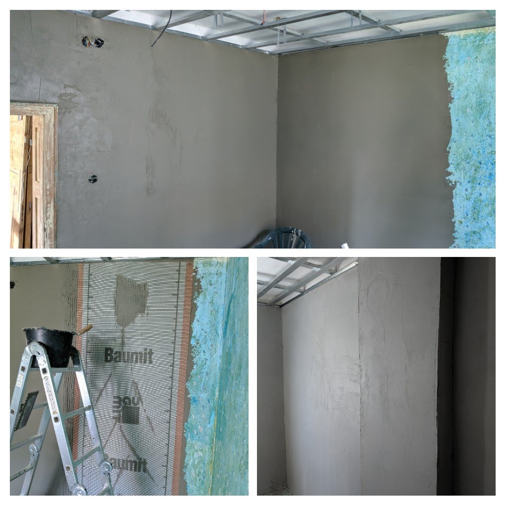

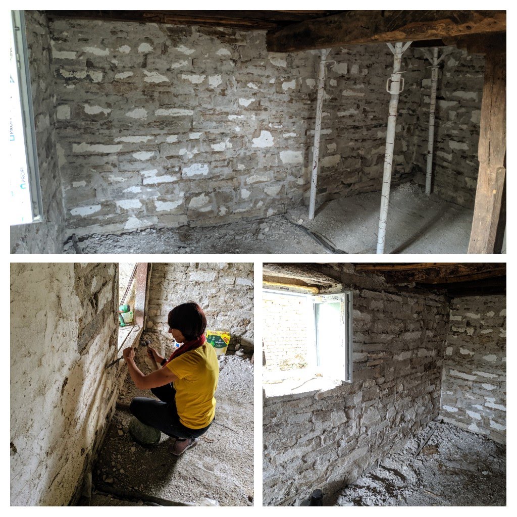

MamaMy - майстор

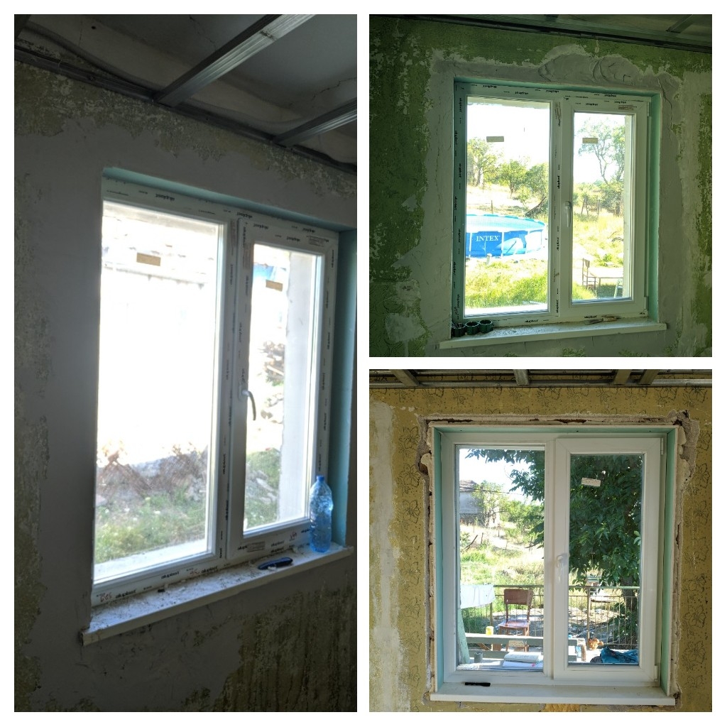

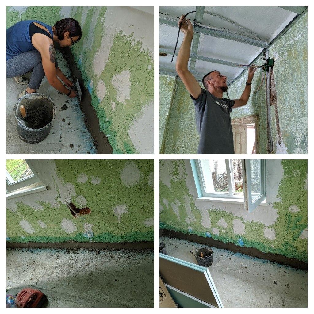

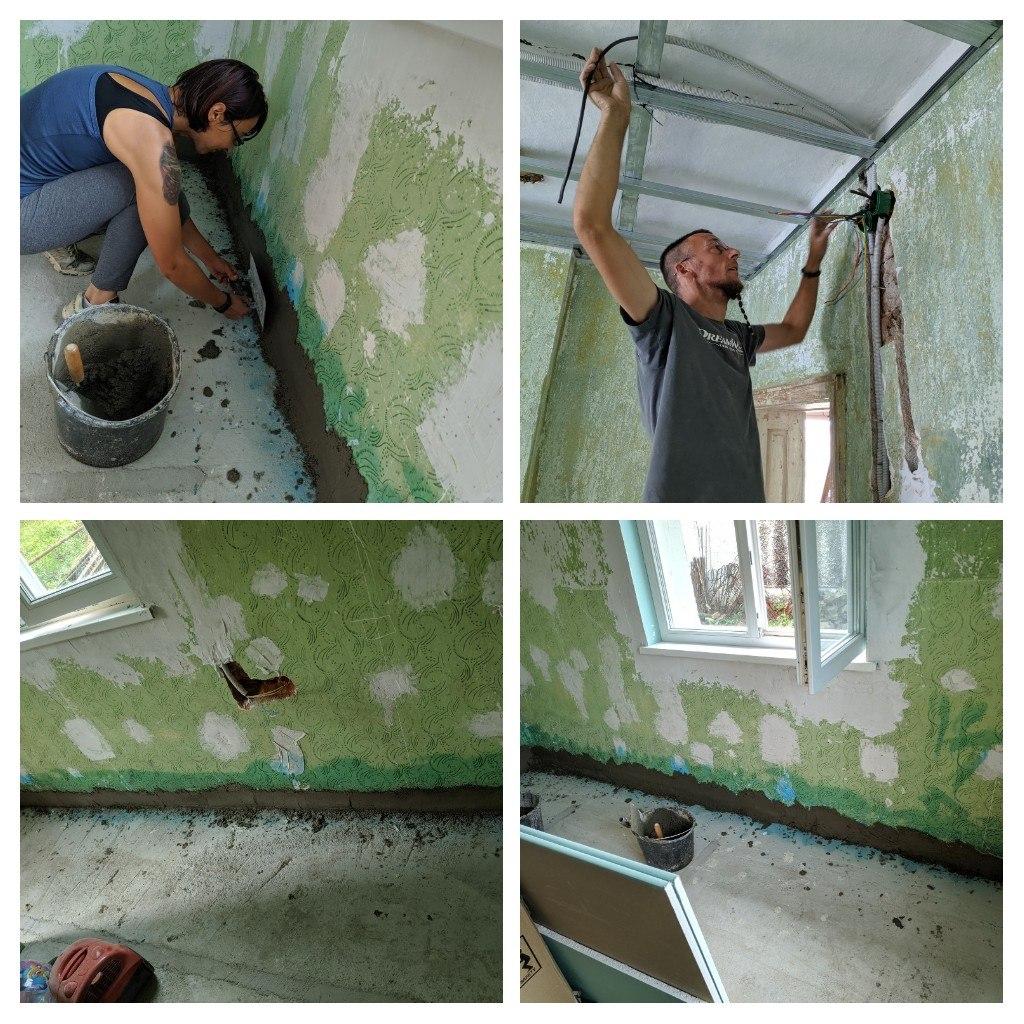

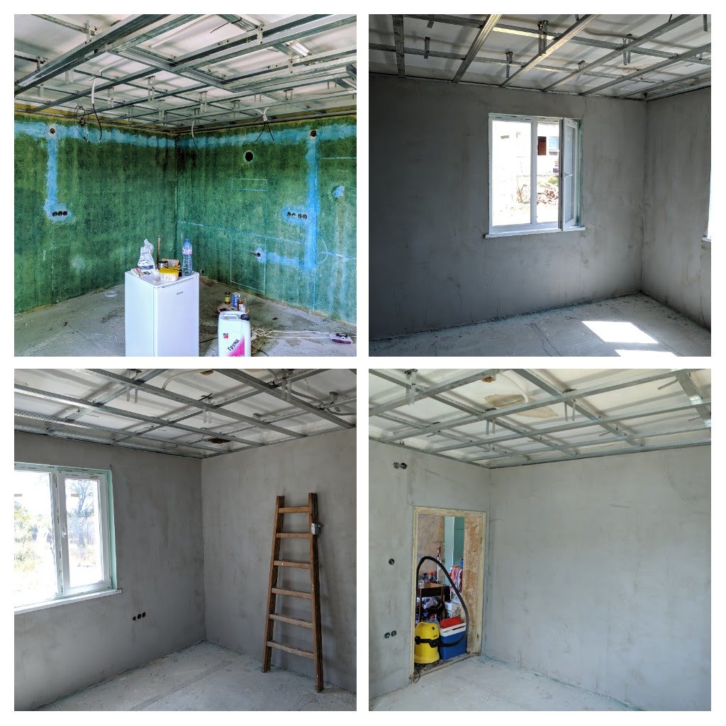

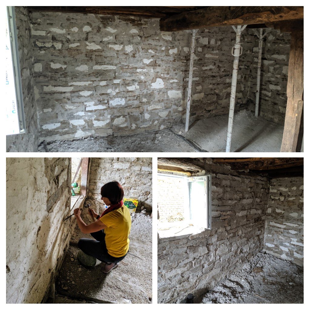

На синята стая от третата снимка покрай прозореца има останали парчета хоросан които по-добре да ги махнеш. Ще се напука от толкова снадки. Измажи си го както трябва за да ти е мирна главата. Няма да икономисаш кой знае колко.
Sandman - специалист
чет юли 23, 2020 9:49 pmMamaMy написа:
Благодаря!
Синьото е коридора. Там също предстои шпакловка на две ръце с мрежа след поизкърпване на места.

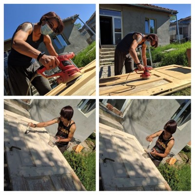

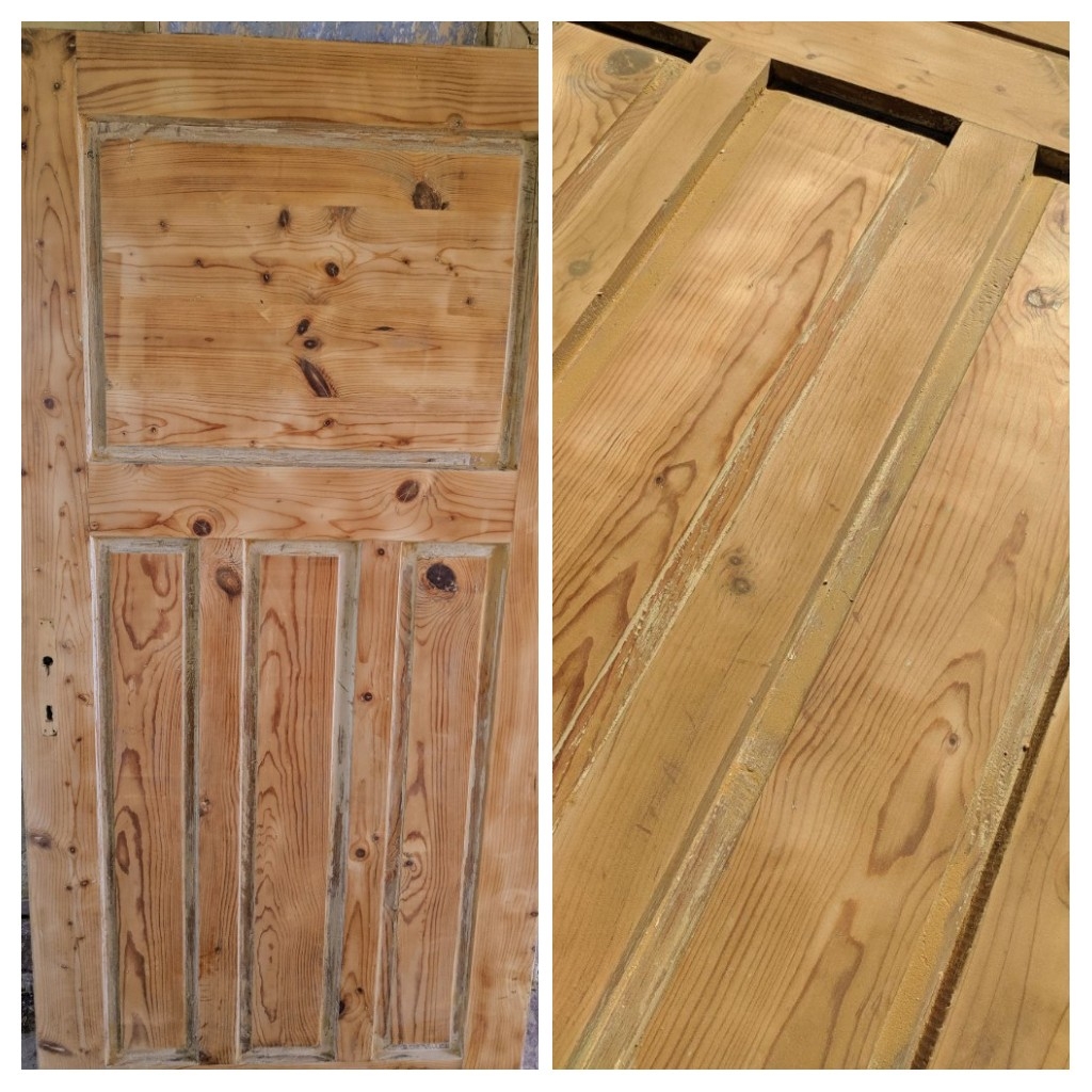

И малко фотоотчет отново :)

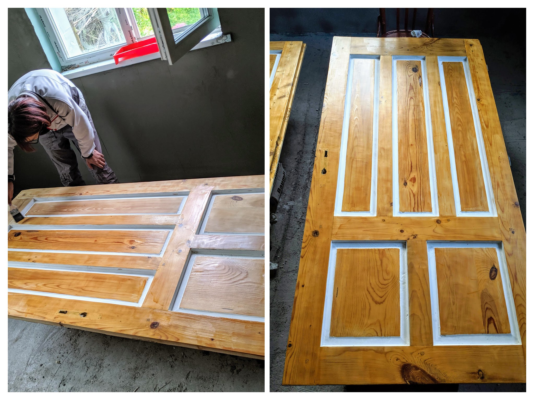

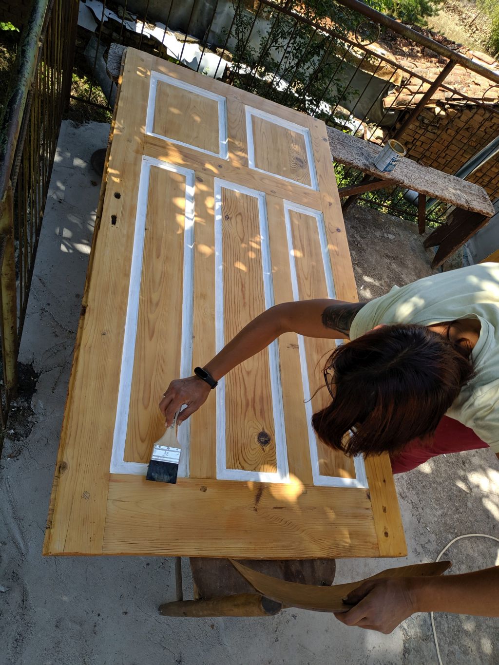

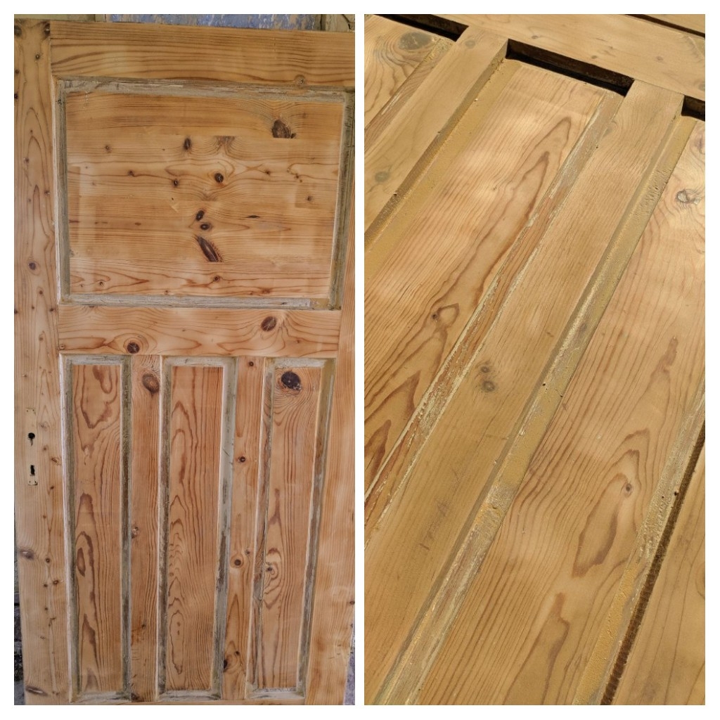

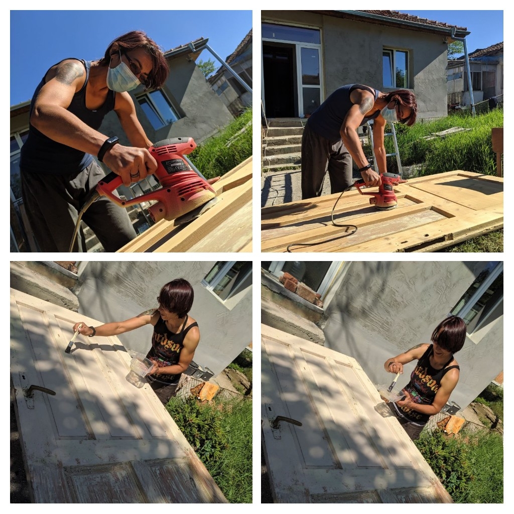

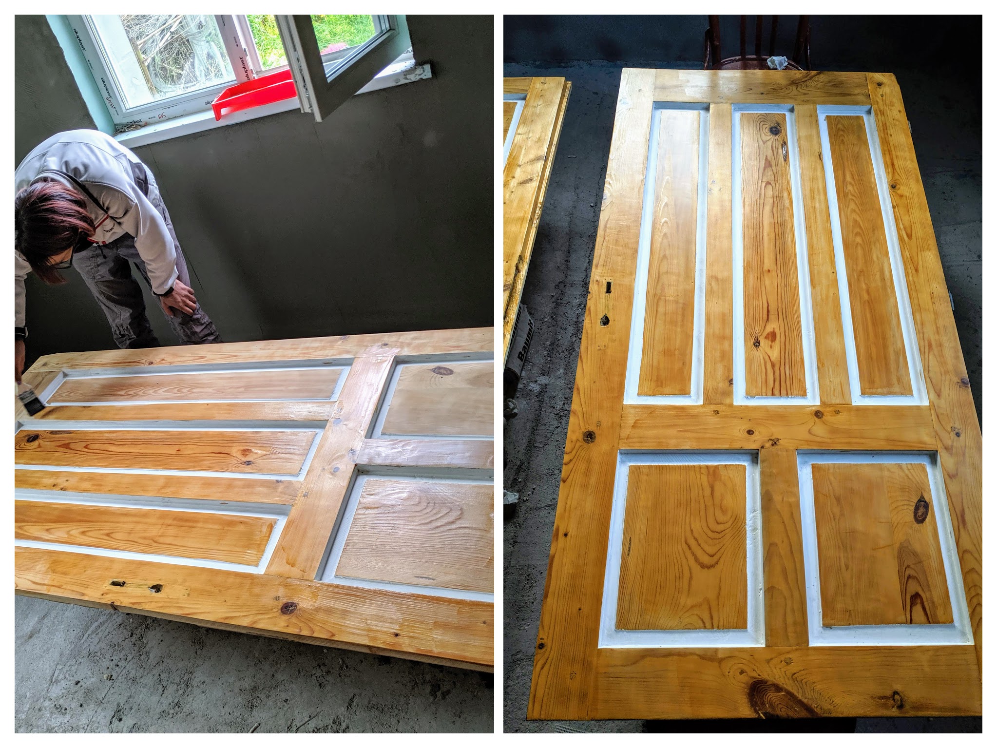

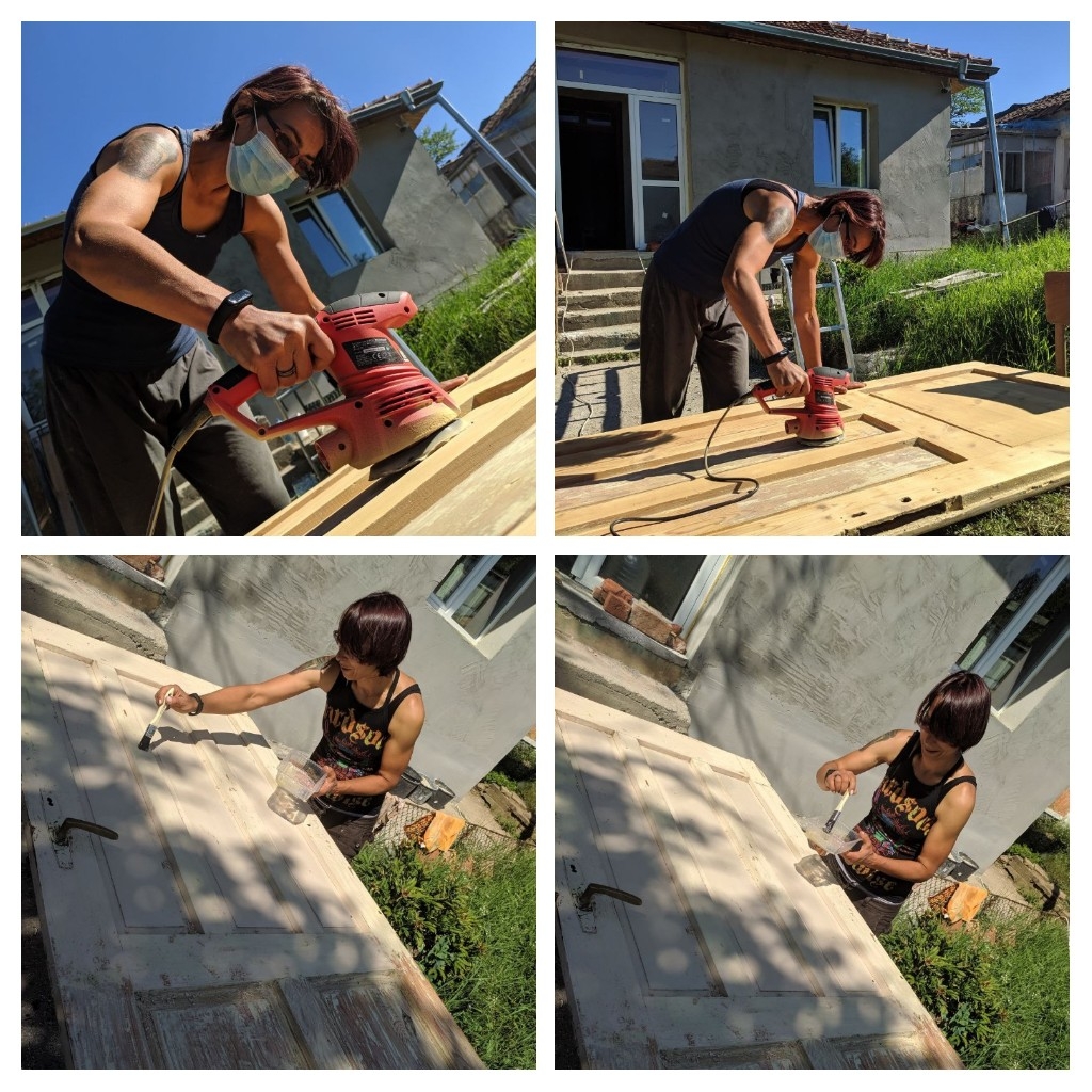

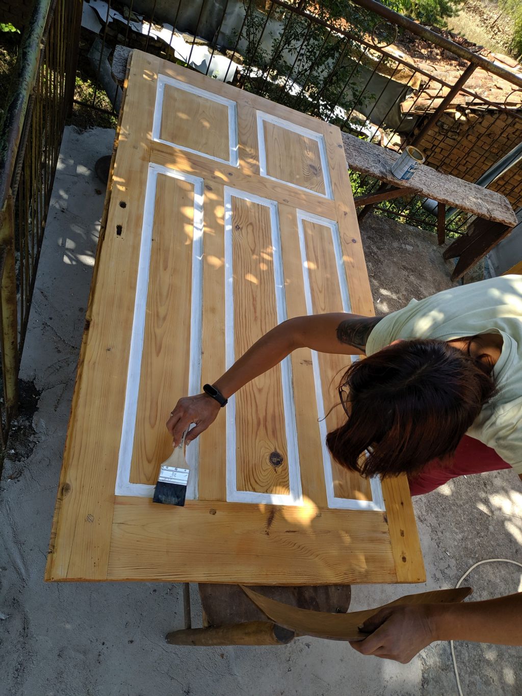

Тъй като вратите са масивни, решихме да ги запазим. Съответно имат нужда от освежаване.
Първо сваляме боята с Леко Ремовал, пробвахме и с някво Терминатор, но беше по-смрадливо и не толкова ефективно.
Взех ексцентършлайфче едно, с което жулим след химията. Взех и едни четки на KWB за по-неудобните места, но не сме ги пробвали още.

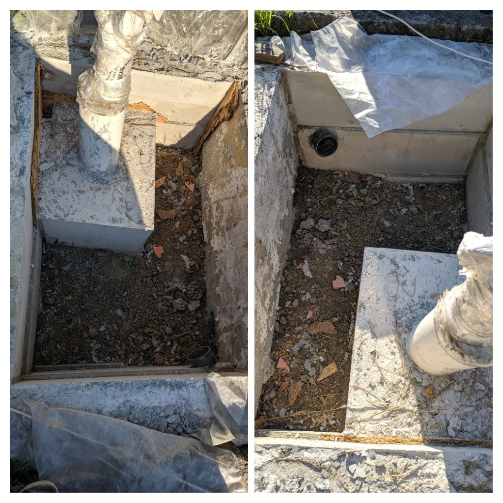

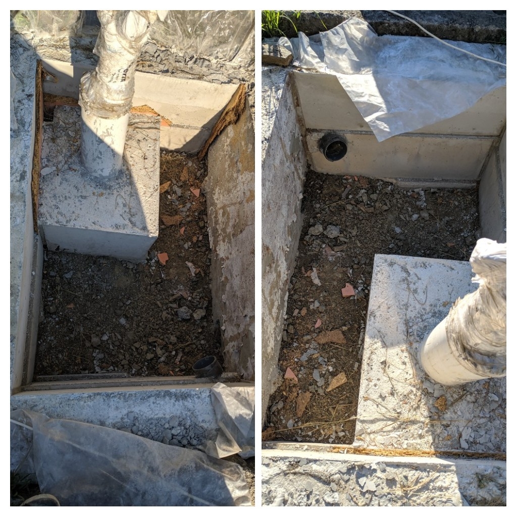

Декофрирах шахтата. За едната страна ползвах парче от стария под, но въпреки боята се оказа не добър избор. В общи линии мисля добре се получи.

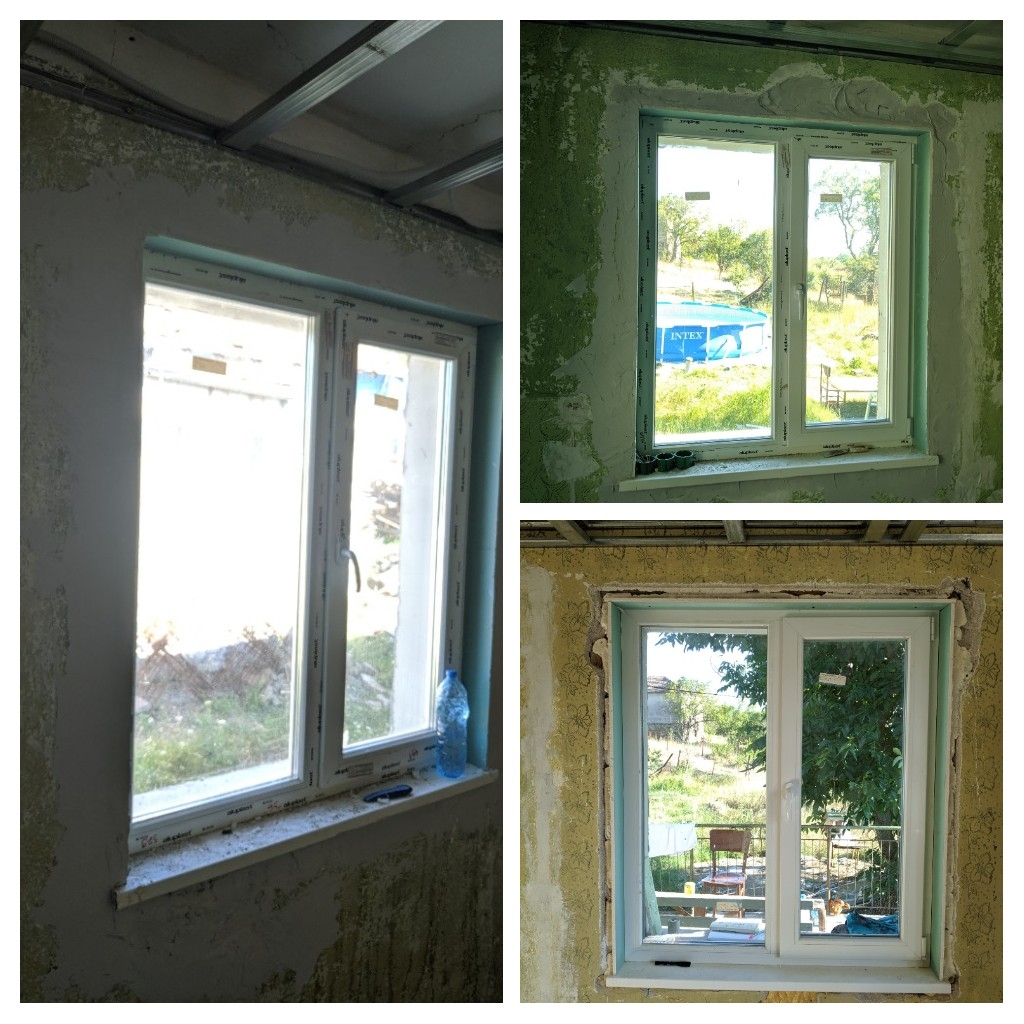

Обърнахме и прозорците най-после. Ползвахме хидрофобен картон. Фиксирахме с Кнауф Пърлфикс. Останалите дупки попълнихме с пяна, изрязахме излишното и довършихме отново с кнауфа.
Не станаха като за изложба, но тепърва ще има още да се маже около тях.

Браво!
Супер са станали вратите.
Ще ги боядисване ли или ще ги безиросвате?
Следя темата с интерес.
Малко спам-каква марка е шлайфа?
пон авг 03, 2020 1:55 pmИндианец написа:
Браво!
Благодаря!
Те още не са на 100% почистени вратите, но ще бъдат.
Не съм чел/търсил още с какво да обработваме. Жената е чела, масло, лак...нещо такова ще е. Искаме да си е дЪрво :-D
Шлайфа е Ейнхел, от практикера го взех за 70тина лева, добре се справя.
naster - майстор
Направете ги по-състарени да изглеждат с едно масло можиби.

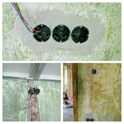

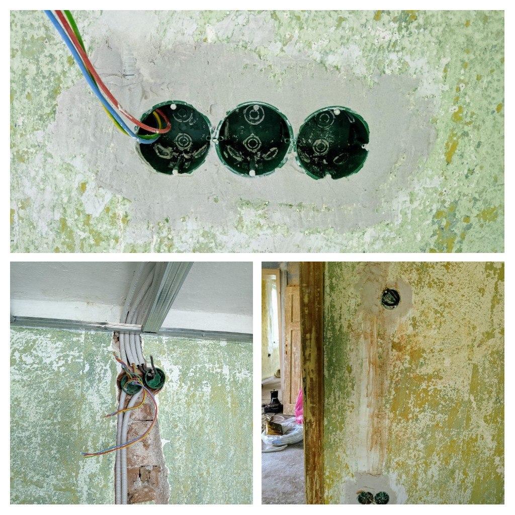

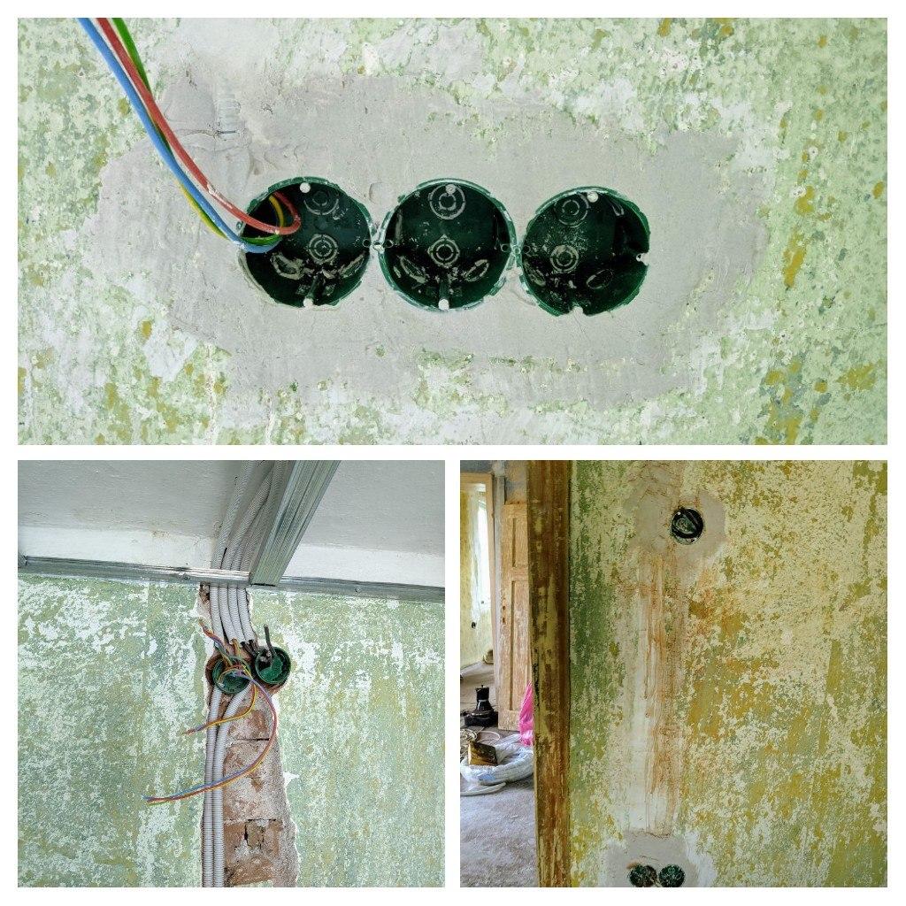

Малко от уикенда :)
Поопънахме некой кабел и подмазахме конзоли и кутии в двете стаи.
Изкърпихме и с пясък и цимент долу по стените, където имаше щети и подкожушено.
Остана в коридора и кухнята да оправим електрото и ще почваме шпакловката с мрежа :)

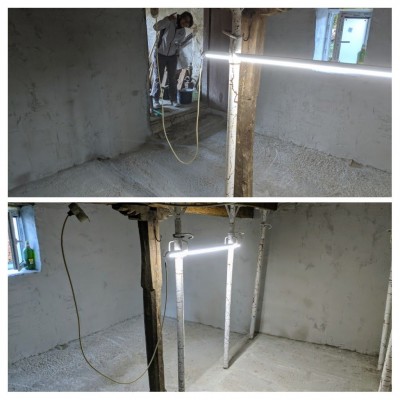

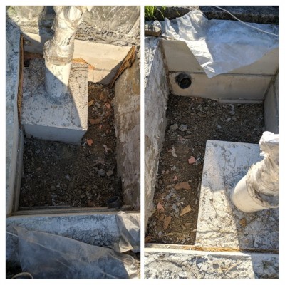

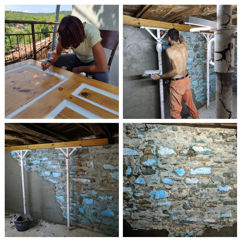

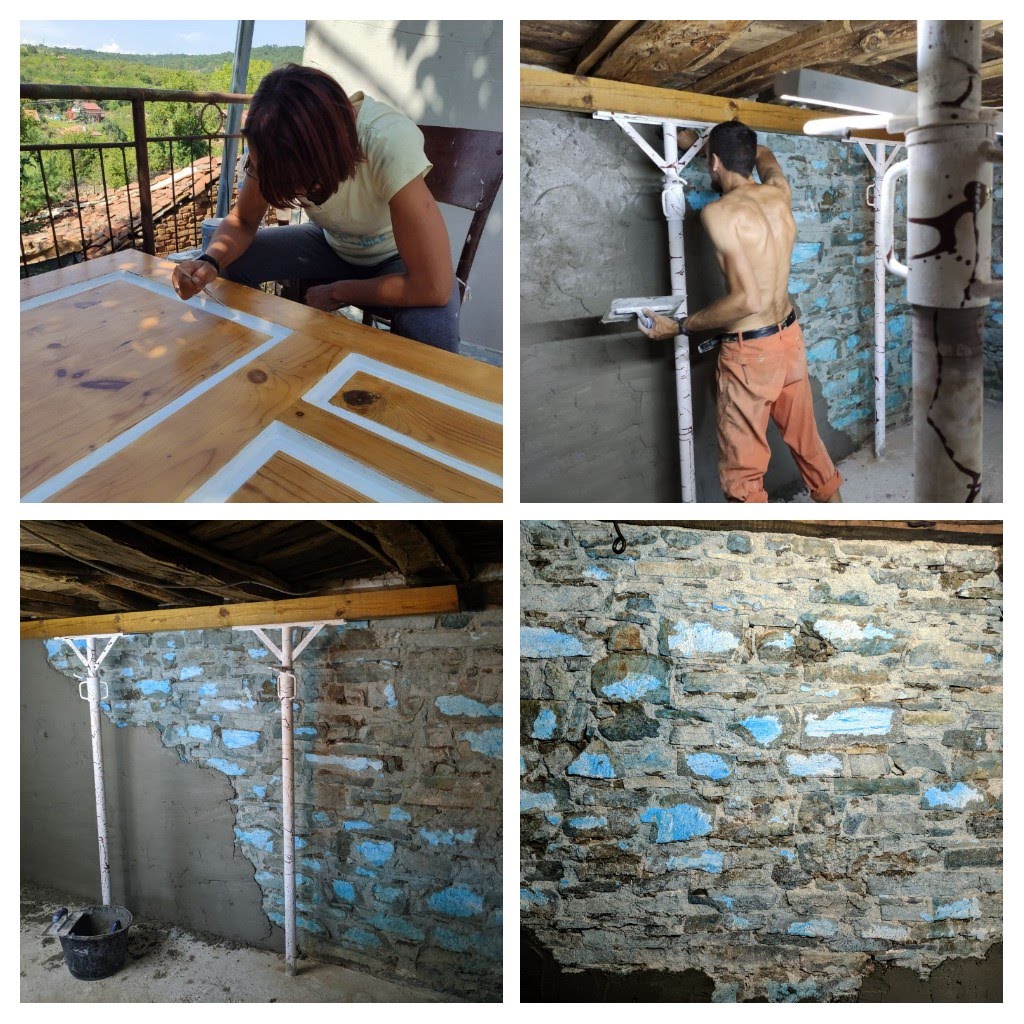

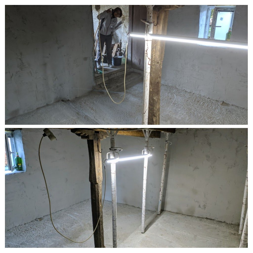

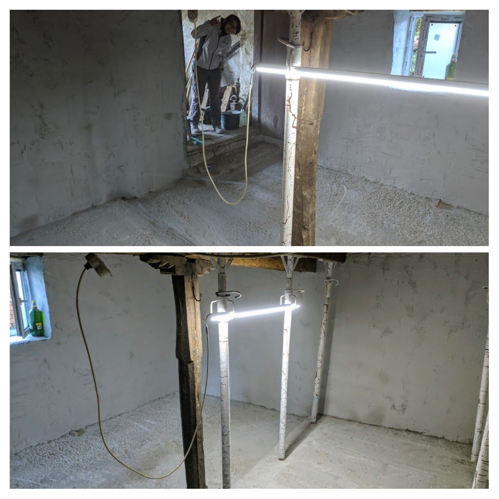

Понеже в мазето стените не бяха много хубави, мислехме да поизкърпим и да боядисаме. Половинката се хвана с длетото и чука да побутне надигнатото и... направо реши да оголи стените :-D
Та между другите неща и тва свършихме. Свалихме всичко до камък, позаметох и грундирахме. Мазахме с пясък-цимент-вар естествено. Значи, хора, СЕЙТЕ СИ ПЯСЪКА преди да го играете това, щот аз се псувах после що го прескочих ситото #-o Той речен, досега не е имало проблем, ама тоя път имаше камъчета по половин сант и повече, направо като загладиш и става като влачена мазилка.
И докато аз цапах мазето, половинката твореше по вратите:

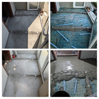

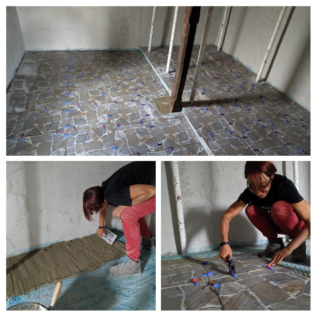

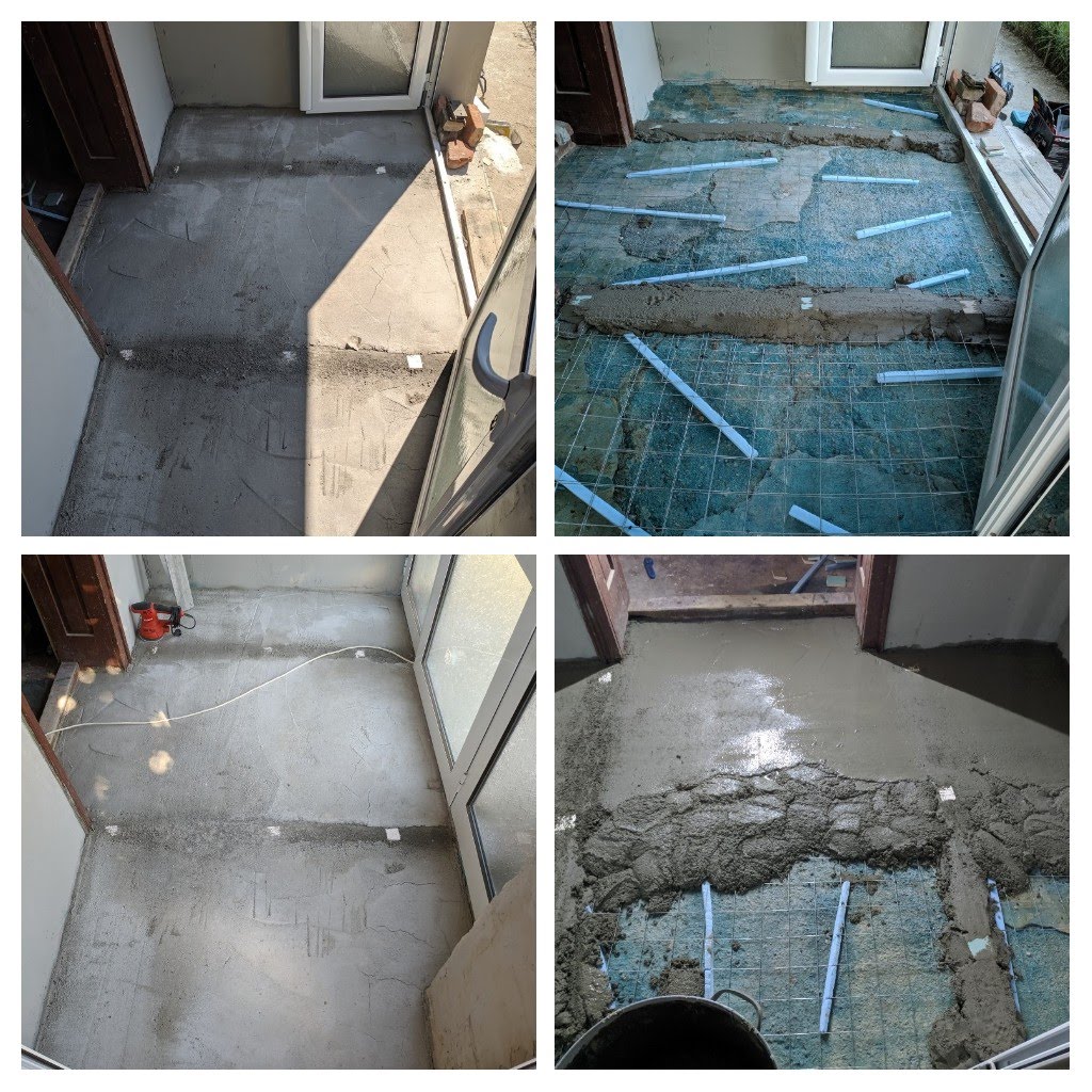

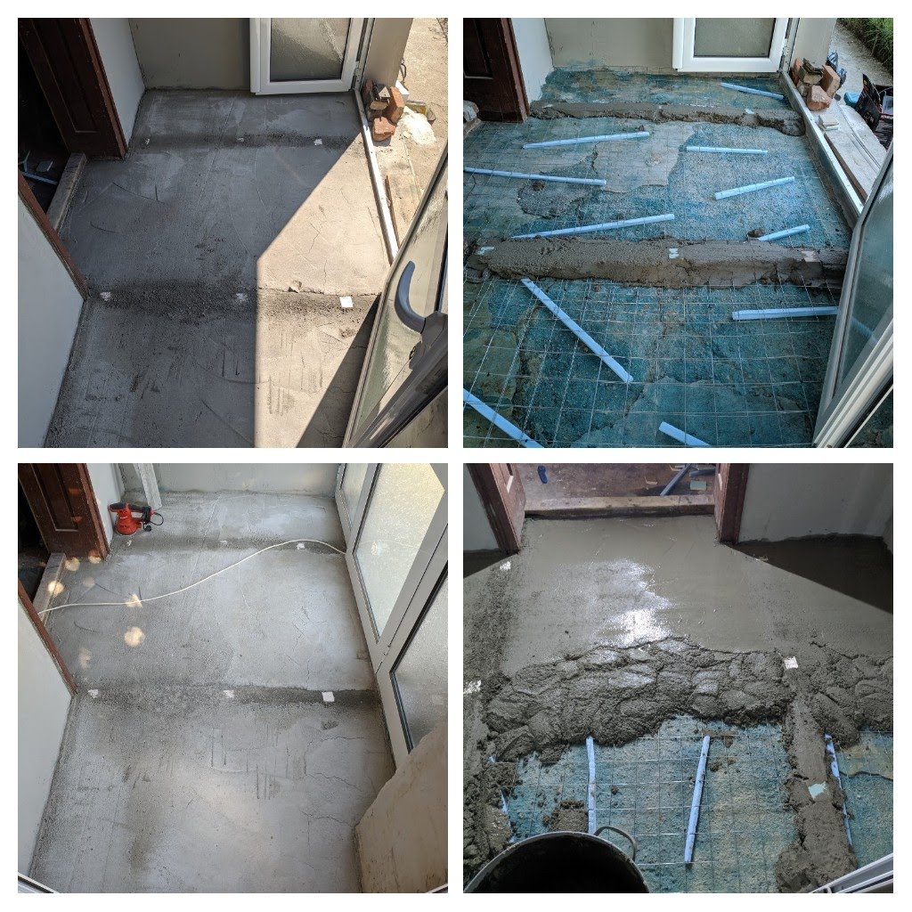

Е така докато си почиваме, решихме и една бърза замазка да си разбъркаме за антрето.
Пясък, цимент, грунд, мрежа....
Този път го правих с майки от материала, че е 2 на един и нещо и реших, че ще се справя.

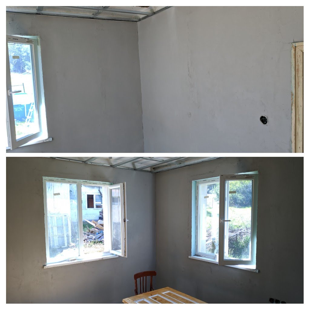

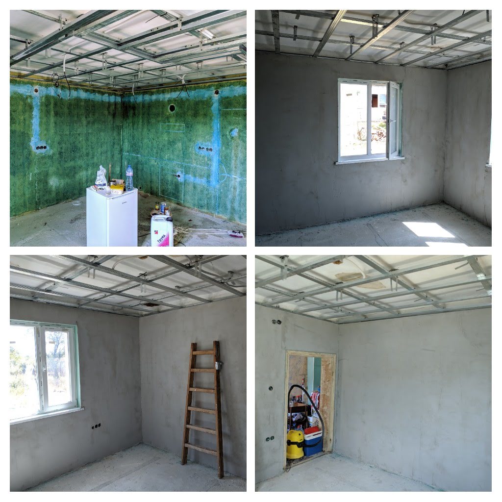

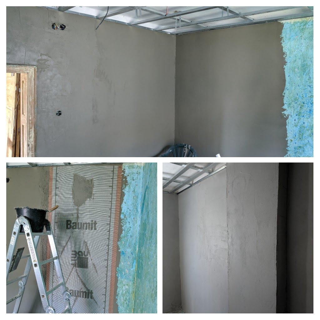

След мазето се заех с шпакловката на стените вътре.
Междувременно вратите взеха да придобиват окончателния си вид. Лака е СОКРАТЕС сатен, бялото е декоратор май сатен пак.
Шпакловката по познатия вече ред - грунд, първа ръка с мрежа и баумит проКонтакт, втората само с лепило. Доста се поизравниха стените, също и около прозорците придоби по-приличен вид.
Надявам се като мина с кнауфа да станат джам (едва ли де :-D ).

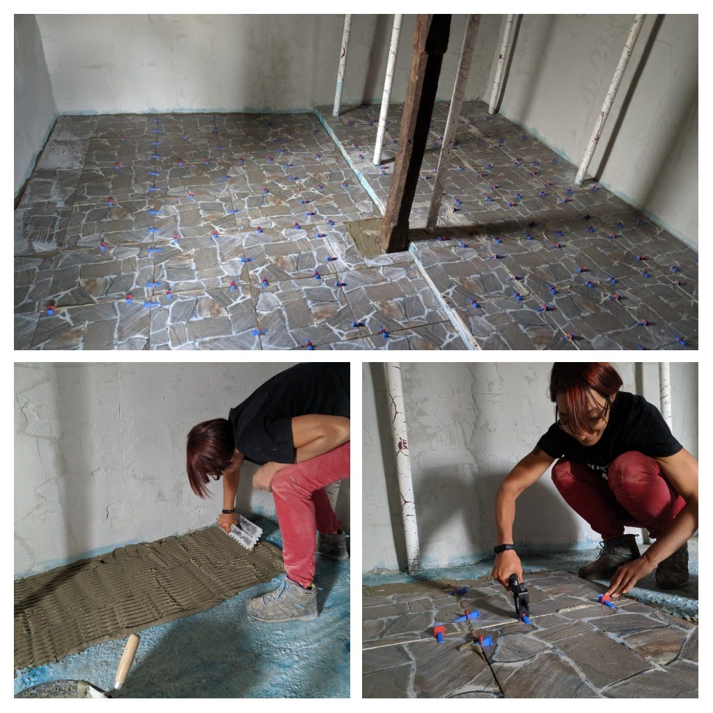

И след стените в мазето дойде ред и на малко плочки. Бетона беше доволно крив, но с помощта на системата за изравняване и повече лепило жената се справи с тази задача достатъчно добре :)
А и плочки досега не беше лепила.

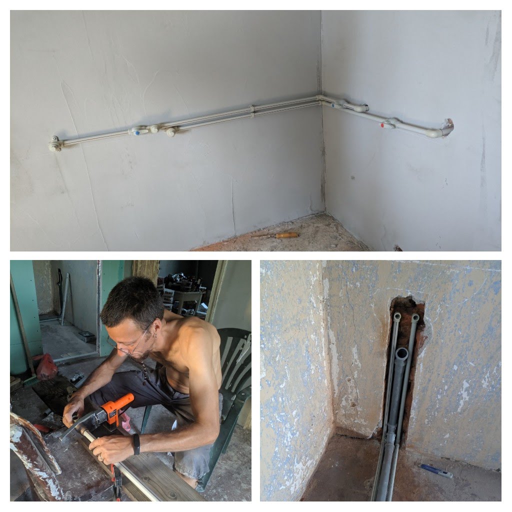

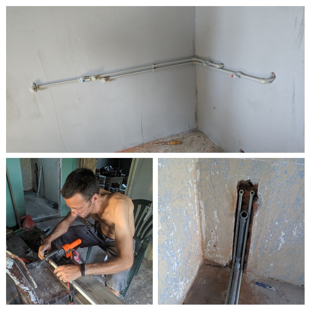

А аз през това време се учех да лепя полипропилен :-D
Взех чешки тръби с базалтова вложка и пера с тях и за топла и за студена вода. Фитингите са на пайплайф, до колко са качествени ще си покаже във времето. Вътре всичко е на Ф20.
Китайската лепачка обаче смотана малко. След втората спойка все още показва, че е топла за работа, ама не е. Та лепя 2 спойки и изключвам за малко да се усети да почне да нагрява пак.
