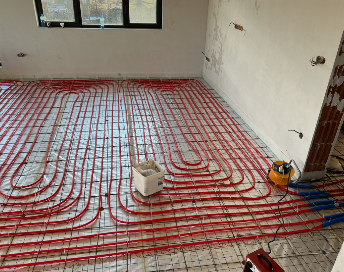

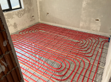

По принцип логиката е точно обратната. Нямам представа, кой ви "посъветва" този наичн на полагане.
В зоните, където има най-големи топлозагуби сте монтирали най-рехавото отопление. За това трябва да се ядосвате, а не за наколко литра пластификатор и килограм фибри.
Не е по-рехава покрай стените. Навсякъде е 10 см между тръбите. Просто първия ред тръба не е на 10 см, а на 10-15 см. Полагането на тръбите не е точно до милиметър, но сме се старали да ги положим що-годе добре. На места сигурно са на 8 а на други на 12 см. Ето две снимки:

Относно мощността на термопомпата. Без да изчислявам топлозагубите и като изходя от правилото, че подовото отопление не трябва да отдава повече от 100 вата на квадратен метър за подове със замазка, смятам, че няма смисъл от повече от 12кВт термопомпа за 122 кв. метра отопляема площ. Ако 100 вата на квадратен метър са ми много, ще има известен запас за по-големи студове. А ако пък загубите са повече и подовото не смогва при тази мощност, ще допълвам отоплението с климатици, които така или иначе съм предвидил.
