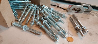

Масово планките по магазините са с отвори ф3 и ф6 мм. Не ми се връзват с анкери м12. Хрумват ми два варианта. Повече анкери с по-малко м. Два анкера м6, равняват ли се на един м12? Или да си правя планки от винкел?

По време на тренировки, на съвсем обикновен 8мм анкер висим давама души.
Анкерът обикновено работи на срязване, а това е по гадната постановка.
На тлое място, бих работил с наличните планки и анкерите според тях- както пишеш 6мм.
За собствено душевно равновесие, с едно сврезло 8мм би могъл да ги модифицираш.
Къде има да ходи тая барачка, какви стойности на натоварване и в каква посока се очаква да ѝ въздействат?!
До колкото помня, Драгона ти препоръча 8 планки. Да речем по два анкера, това са 16 анкера на 6мм.
Това ми е част от бойната готовност. Дори имам и неръждаеми.
Съжалявам, че останалото, което е наистина фрапиращо, е в багажника на колата. Не ми се слиза сега, за да покажа на какво късо болтченце ни висят непраните гащи.
Искам да кажа, че излишно се презастраховаш. Ако се случи нещастие, то по скоро няма да издържи самата барака.

Три анкера на страна са 8 анкера. Ъгловите са общи.
Няма лошо да си набиеш и 12 анкера, по 12 мм.
Купуваш си свредло 12мм и се молиш да не намериш само анкерите и плочата.
От мене толкова.
пп. Помисли за винтовете в летвичките на бараката! Какво натоварване могат да понесат, спрямо 6мм анкери и спрямо 12мм анкери!
пп2. Всяка опора е изградена от 3 анкера 8x100мм, обединени с ринг.
Натоварването, което чуваш като коментар, въздейства с еднакви стойности на всяка от двете опори.

ср апр 17, 2024 11:47 amaleksnp написа: Препоръката беше по 3 анкера м12 на стена, общо 8 бр. Как е изчислено не знам. Аз ги смятам 4 стени х3=12бр.Четири в ъглите и четири в средата на всяка стена.
Не съм ги изчислявал, просто имам опит.
Изчисляват се според ветровото натоварване.
Трифон П.Трифонов написа: ...Анкерът обикновено работи на срязване...Това не е така, анкера основно работи на опън и така се изчислява.
Не е случайно, че анкерните болтове са метални и се слагат в здрава
основа(бетон). Няма да видите анкероване в тухла или пенобетон.
Дори при бараката от ветровото натоварване се появяват усилия
на опън от наветрената страна и тези са важните усилия които ще
отнесат бараката...
Анкерната опорна система има анкер(котва) защото работи като котва.
Какви усилия на срязване ще получиш при котвата с котвено въже?

ср апр 17, 2024 1:20 pmbigdragon написа: ...Драго, не оспорвам нищо. Просто в написаното влагам онова, което най-често се случва в практиката. Да оставим това!Трифон П.Трифонов написа: ...Анкерът обикновено работи на срязване...Това не е така, анкера основно работи на опън и така се изчислява.
При него ще работи повече на сряз, отколкото на опън.
Така ли е?
Вярно, от наветрената се получава и момент на опън! Това се явява в плюс.
Добре, въпросът е- Колко. Колко мм анкер и бр. на страна?
Бройят вече е ясен. Какво ветрово натоварване на м2 се залага, а оттам и моментът на силата, която могат да понесат определени анкери?

Не е така.
Изчисляване на анкерни опори.
Виж страница 21-ва и не само...
Ветрово натоварване
https://cpcp.mrrb.government.bg/cms/ass ... 1-4_NA.pdf
