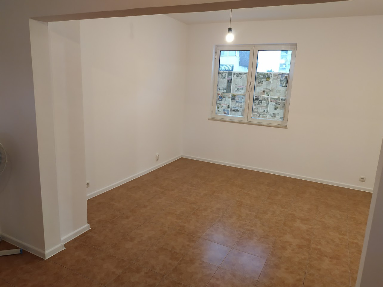

Помощ.. скоро ще боядисвам хол + кухня ~ 38 квадрата.
Горе на снимките се вижда, част от стените са боядисани със зелен латекс. Тези стени имаха нужда от корекции, имаше някои дребни шуплички, пукнатини и т.н.; аз ги минах всички тях с мрежа за шкурене.
Естествено следващата стъпка ще е обезпрашаване, имам метла, прахосмукачка, парцал.
Съмнява ме, че първо няма да махна зеления прах на 100% и второ, след боядисване дори и 2 ръце латекс Интерин бяло пак ще личи отдолу зеленото.
Питането е, да грундирам ли само тези стени и ако да- с какво? Така няма ли да постигна обратен ефект и грундираните стени да изглеждат осезаемо по-различно от останалите точно заради грунда?
Имам 5л ЦТ17.., но никога до сега не съм грундирал стени..
MamaMy - майстор
Когато боядисвам с латекс задължително грундирам с разреден такъв. Местата където е шпакловано отделно ги минавам само тях един път преди първа боя защото гипса има навика да дърпа бързо и да не си личат петната спрямо вече запечатаните участъци. Когато е цялостно шпакловано е друго. Изчакай хубаво да изсъхне грундираното за да може латекса да стане водо-неразтворим. Така ще имаш много по-добро покритие. Ще забележиш върху стария латекс как покрива по-добре.
