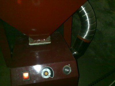

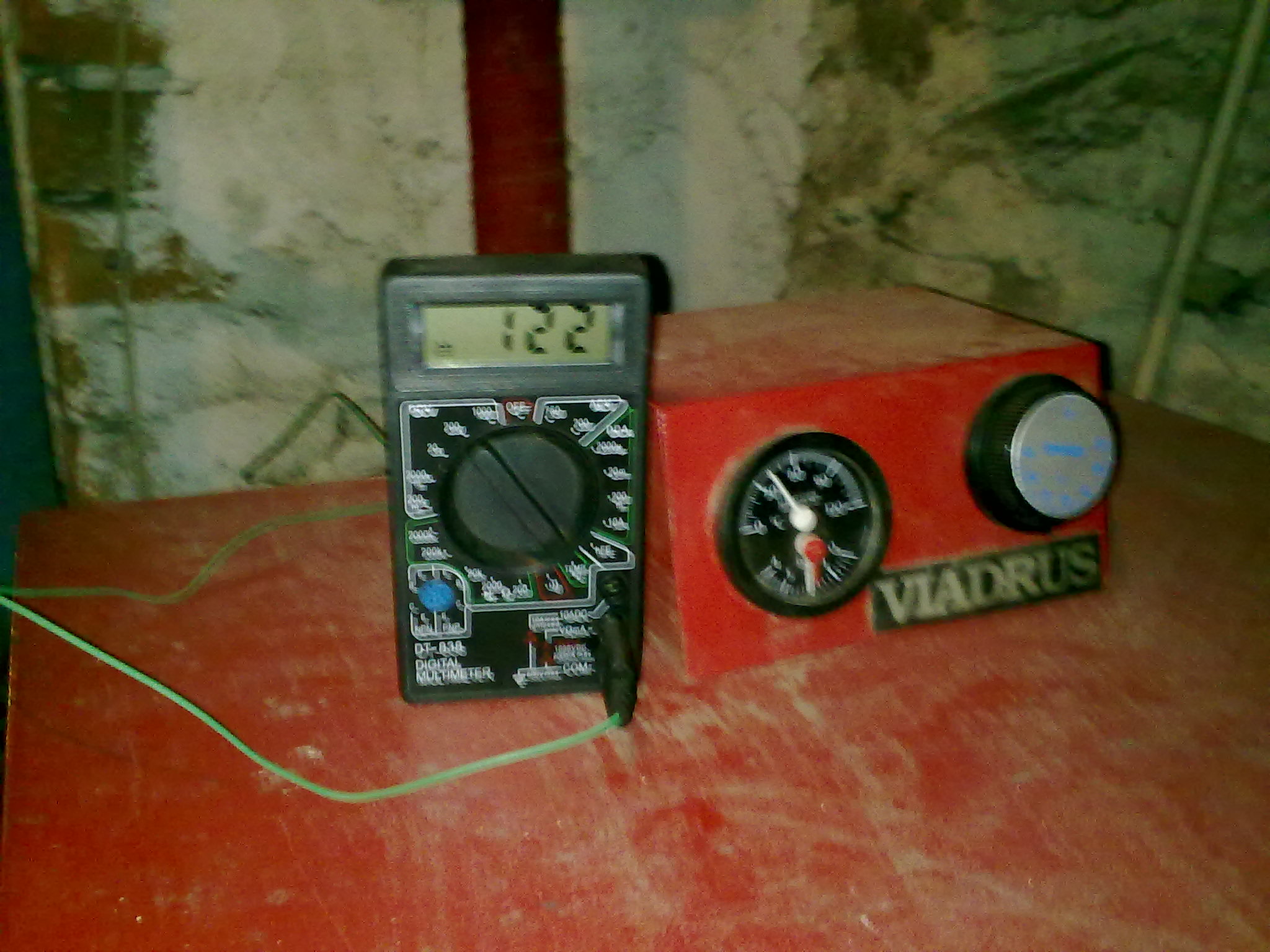

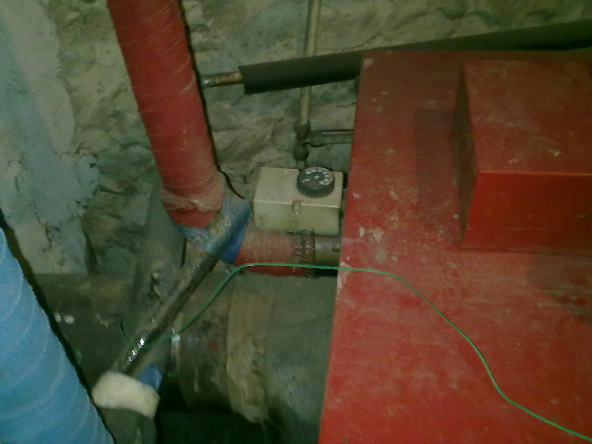

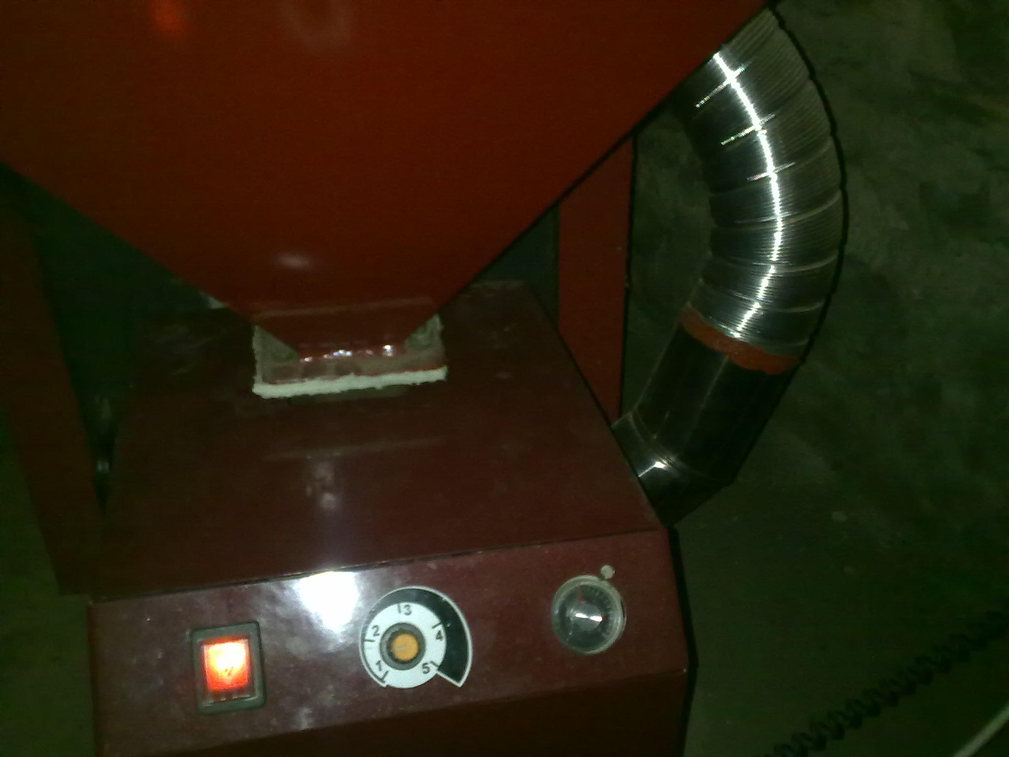

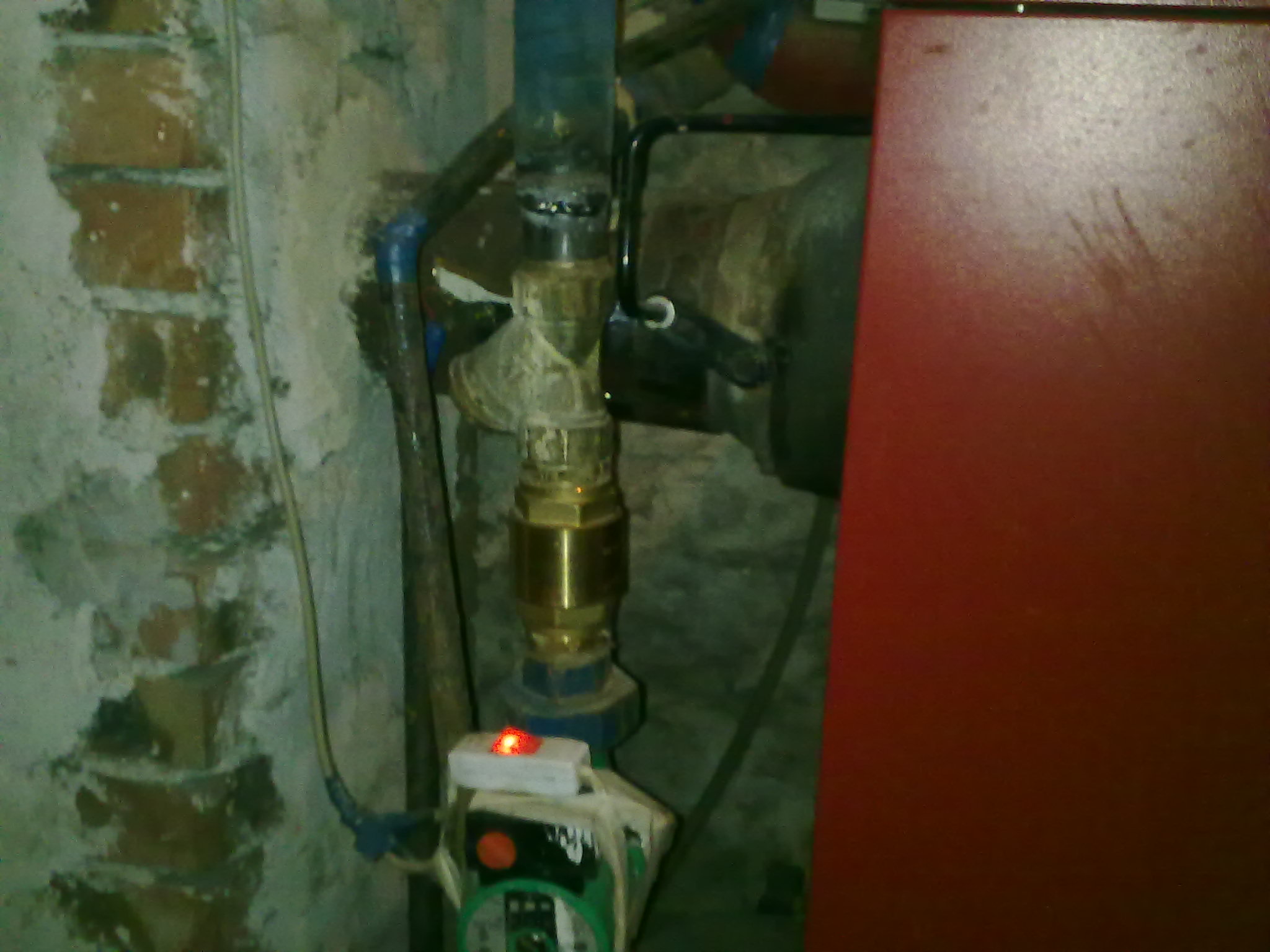

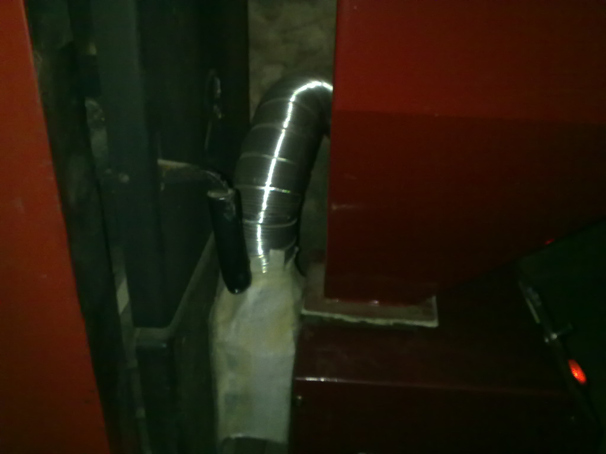

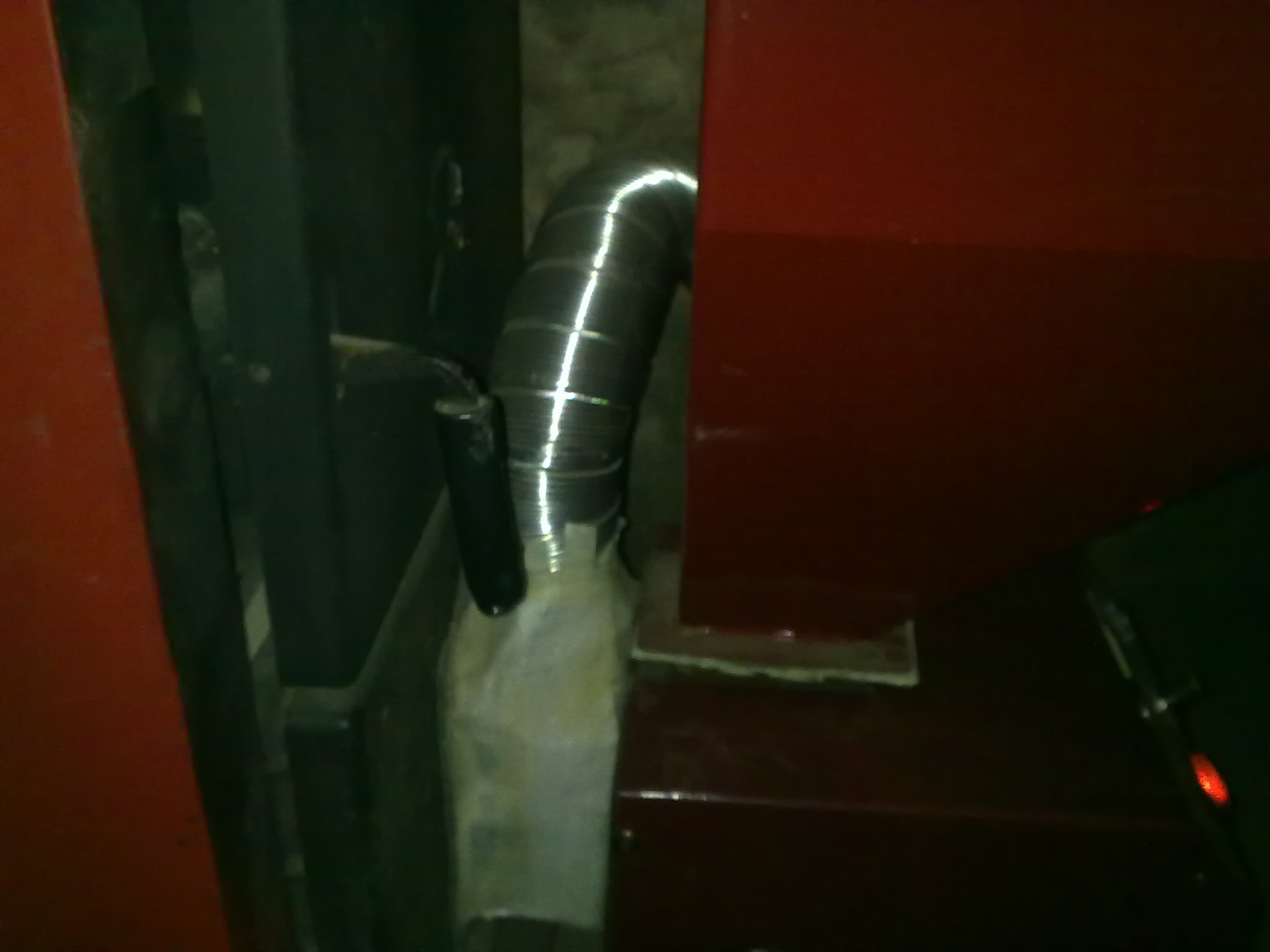

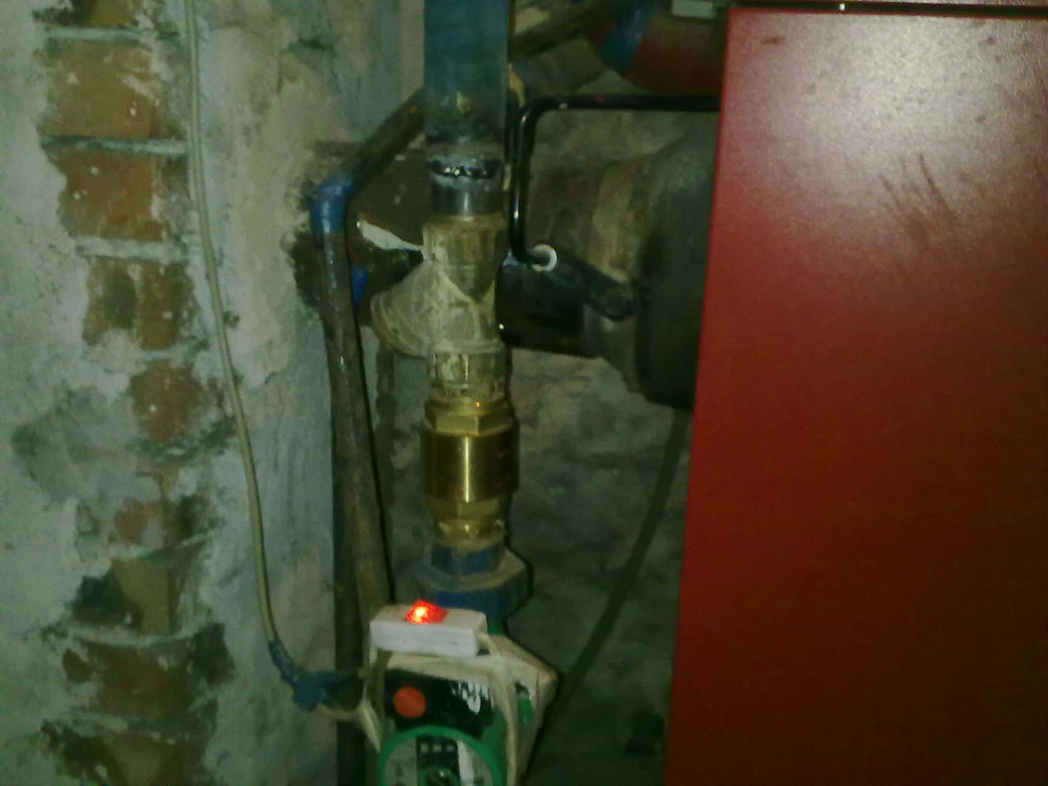

Колеги , здравейте отново , доста неща изчетох в сайта за което съм благодарен .
Качвам няколко снимки на моето чудо на майсторлъка , за което бях писал преди време , с някои подобрения от мен за което мога да споделя кратък опит.
filmatoplo
- Мнения: 17833
Здравей
, този въздуховод какво прави
