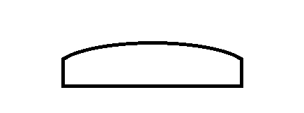

Я кажете профил с такава форма:
Без име.png (1.29 KиБ) Видяна 2245 пъти
с какво може да се издялка? :-D
Объл, но не сектор от кръг, примерно за рамка на огледало.
Предполагам фреза, обаче не намирам фрезер с такава или половината на такава форма.
bulhomes2 - майстор
Ми аз бих го направил на лентовия шлайф. Заготовки с дебелината над максималния размер, нарязани по размер с необходимия ъгъл в краищата.. Постигането на еднаквостта ще е по усет, проба и грешка. За едно огледало едва ли си заслужава купуването на нарочни инструменти и постигане на перфектна точност. След постигане на достатъчна еднаквост на четирите профила на абрихт с минимално отнемане биха могли да се постигнат и еднакви дебелини.

нед мар 08, 2020 12:45 amnpace написа:
Здравей Колега, ако е за единична бройка, изрязваш на банцига/зеге, и търкаш на шлайфа докато докараш исканата форма и размер...
Ако ще се правят повечко бройки и имаш голяма фреза( за малките/обер/ фрези имам известни резерви) прави се калъп и на свободна шайба се правят детайлите..
И на оберфреза може да стане, но трябва да се изреже с малка надмярка,а на фрезичката само да изгладиш...пак на калъп...
П.П. :wallbash: Пак не съм разбрал правилно въпроса...
Питането е за профил,а аз полмислих,че е детайл на който едната дълга страна е на дъга....
Еми...тодоров ден, осми март и така става.... :lol: :lol: :lol:
Та на въпроса, колко е широк детайла....
