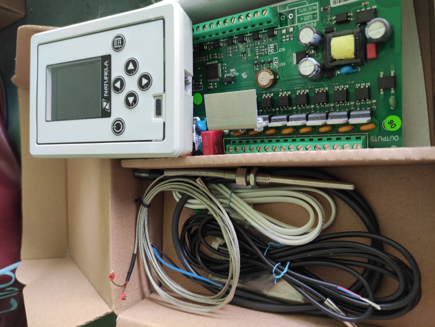

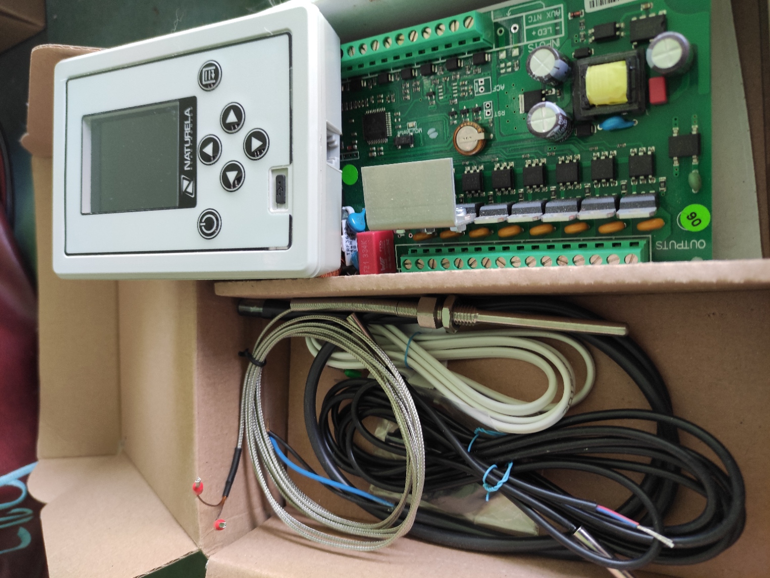

Някой може ли да даде идея как да скрия платката на натурела ще управлявя друга горелка и платката трялва дя е в някаква кутия.
https://shopdelta.eu/razklonitelna-kuti ... 12855.html
Нещо подобно, по размер, цвят, джоб...
Аз бих търсил прозрачна, че да си гледам зеленкото намигване, пък и ще е по АРТ.
Може и кутия за съхранение, от кофтиланд, лигъл или друго място.
maistora1965 - специалист
И аз мислех за нещо подобно но се надявах някой да е направил нещо и да каже.
Radoslaw - специалист

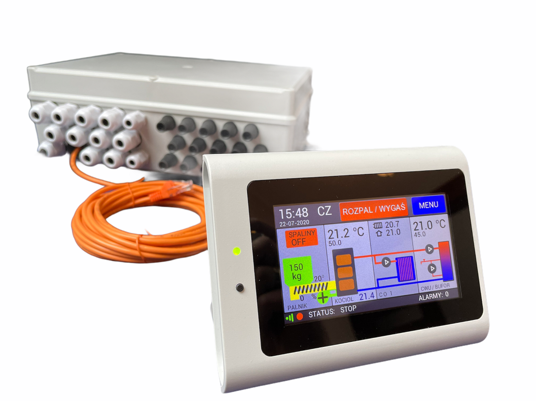

Гледам,че последния модел на TIMEL и те ползват подобн акутия

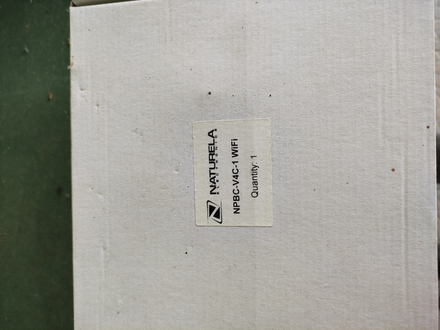

Ако някой му трябва да свирка.Чисто нов е,не е инсталиран.
filmatoplo - майстор
Като гледам има и датчик за димни газове , управлението за какво е ,за горелка или за камина.

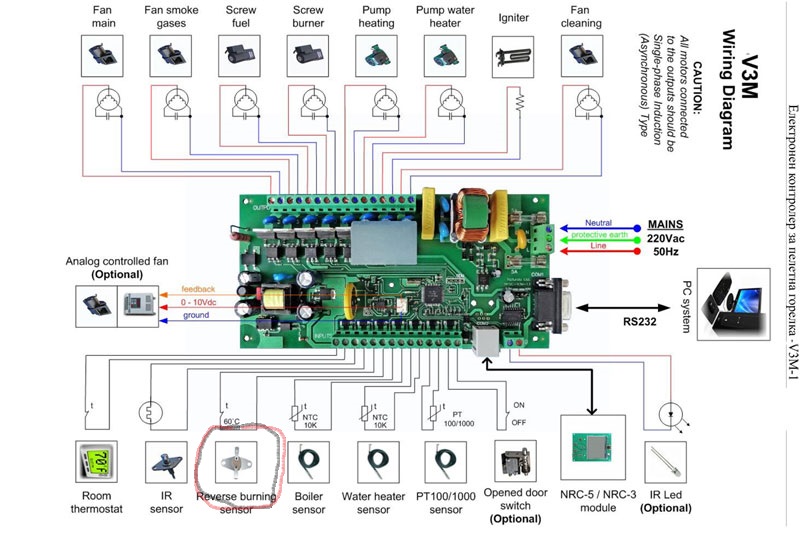

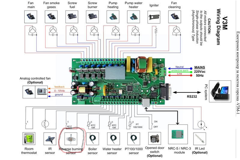

Някой може ли да ми каже ограденият датчик на картината обикновен датчик ли е или нещо такова И как точно работи.
https://vikiwat.com/termostat-bimetalen ... opera.html
