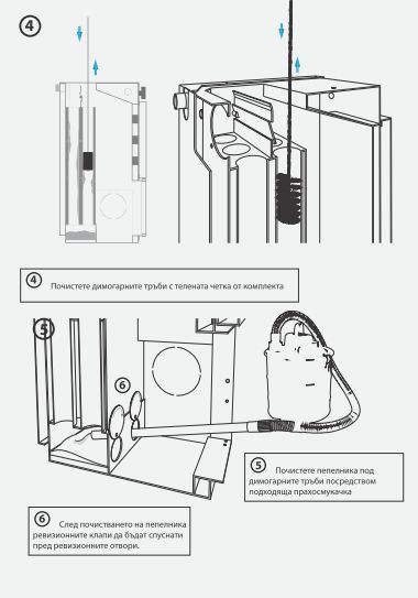

По добре полски отколкото механик с гидоре да разглобяване и да махам капаци и тн. За прахта вече го споменах. Как ме карате, когато почне сезона да отида до един човек с грейко и да му изчистя котела и да на правя клип.
gnt69 - майстор
вт юни 25, 2019 7:53 pmRumen89 написа:
Недей ходи ами си задай въпроса колко ще се изцапам ако хвана прахосмукачката и изпълня точка 5. Точка 4 я изтърваме защото в тръбите има пружини и те чистят перфектно с ръчка при затворен и запален котел.

Котлето може да се почиства безпрахово. Право дума gnt69. Понеже повечето са без механизъм и ползват четка шомпол, с бавни движения във всяка тръба се събаря пепелта в долното отделение. От там без прахосмук се вади с бърз окачвач или подобна летва. Материалът е без значение.
Когато обаче се бърза се вдига прах.
Не е необходимо тръбите да се чистят до метал. За 2 часа така или иначе пак ще са се напепеливили. А който има ръчка и прахосмукачка може да вдигне пепел само при сваляне на наслоилата се пепел по петте стени на първи ход ала голям паралелепипед. А да, и като вади отпадъка под огъня.
Почистен моят е с 20 градуса по-топъл кюнец. След 30 литра олЮ ги сваля и повече не ги увеличава. Горене има докато затрупа горелката с пепел, не се задръстят дупките за дима, кюнците и самият комин.

Тия там капачета се развиват с ключе.Но няма значение прави сте по добре се чисти от виадроса. Айде живи и здрави ще ви направя клип и ще го кача пък който се обиди здраве да му е. Важното е да се споделя мнение от всички гледни точки. Затова е форум за да се дават мнения плюсове и минуси на даден продукт. Аман бяхте го обърнали на veesteleshop.
