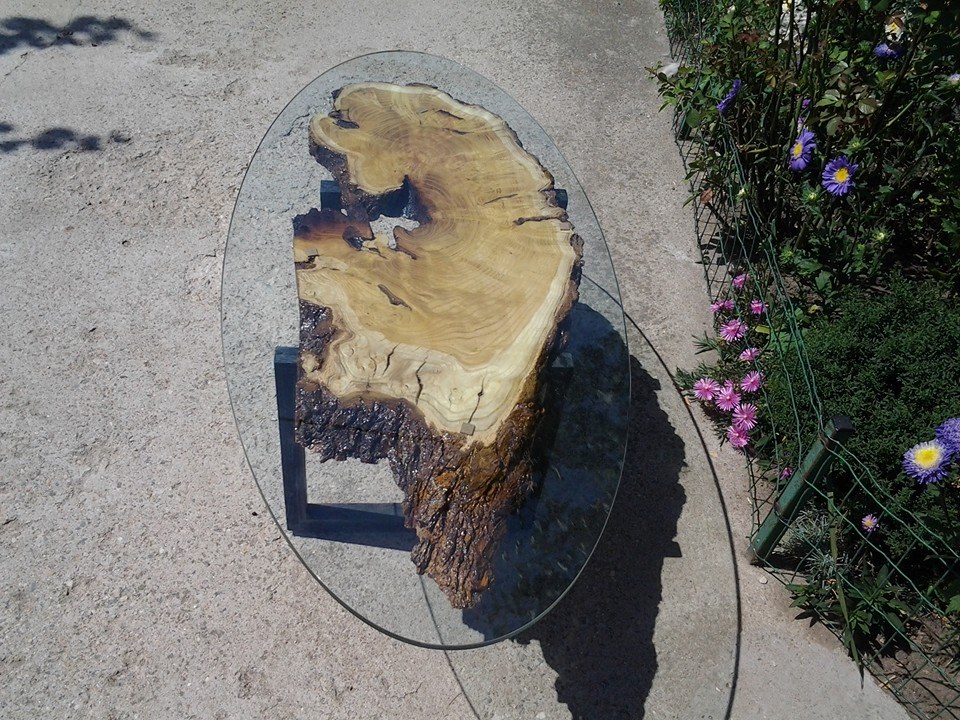

yakimov3 - помощник
И саксията е хубава,но за масичката нямам думи! :supz:

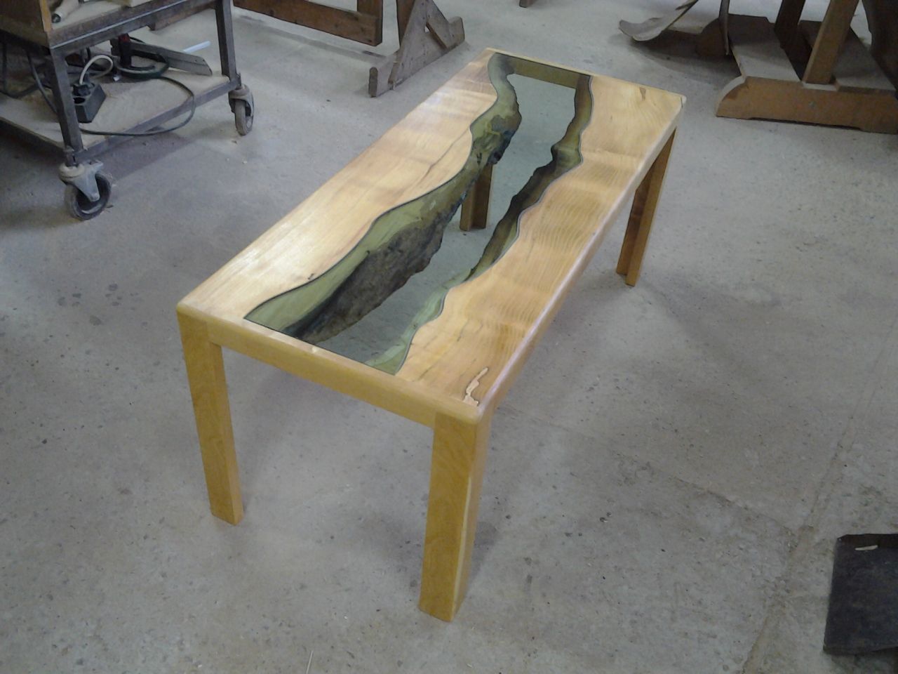

alata_69 - специалист

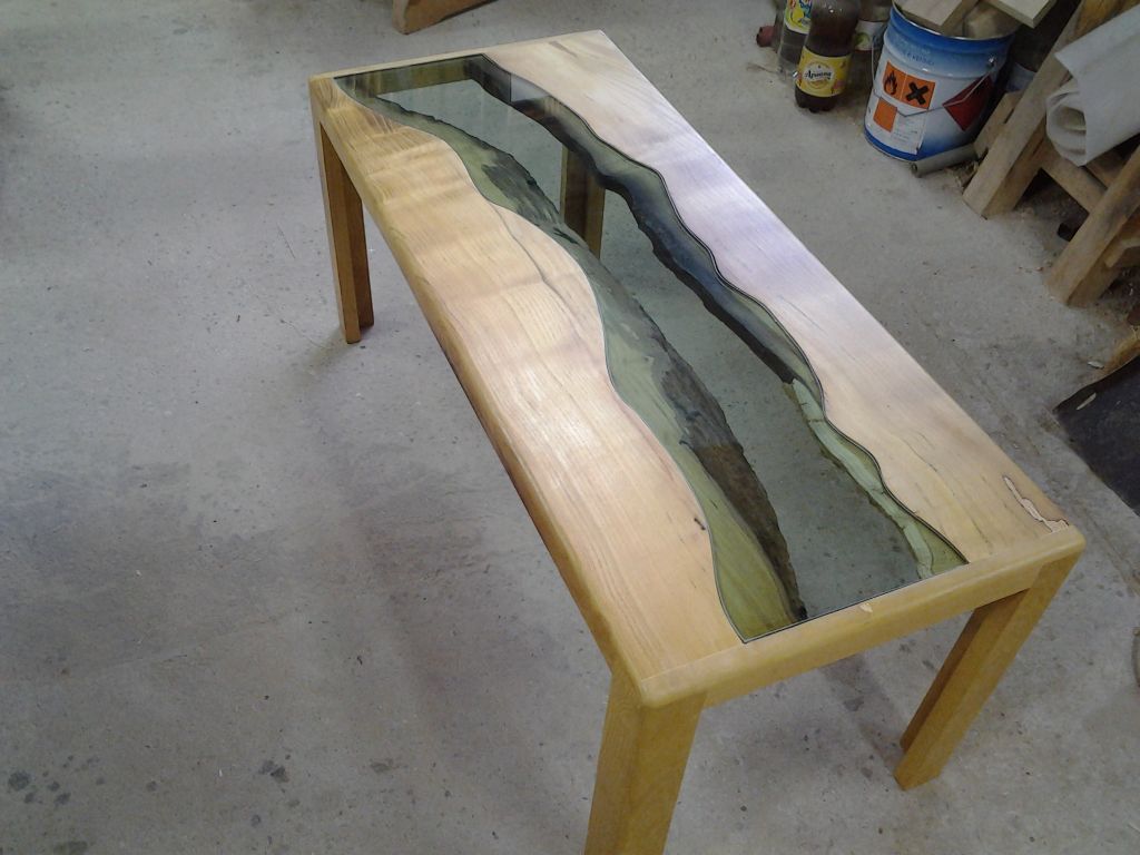

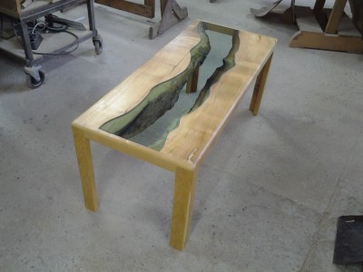

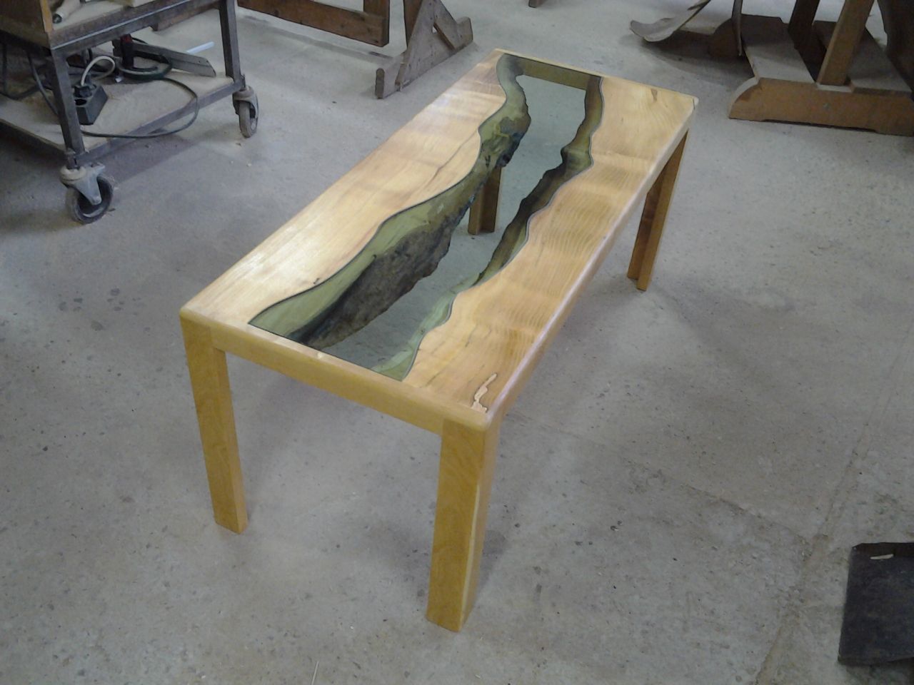

щом ти харесва ето още една
yakimov3 - помощник
Един въпрос:кое беше изрязано първо-стъклото или дървото?
Изрязах първо плота после направих шаблон от мдф
и го дадох на стъкларите да изрежат стъклото
пп. има малка уловка :)
и калиброването и фалца за стъклото ги направих с център фреза(cnc)
