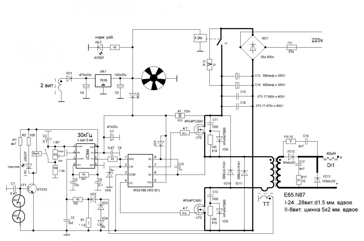

Науката какво казва за обратните напрежения на вторичната при еднотактниците.Имат значителна стойност :)
Въпроса е некоректен.
Уточни типа на преобразувателя.

Асиметричен полу-мост е схемата :) Два прави и два обратни диода и два снубера ,2,2нф. и 47ом.Друго няма на изхода.Благодаря!!! Това е на празен ход под товар не съм я пробвал.
Pansim1 - специалист
ABV, хайде да се разберем така, ти питаш конкретно нещо и пускаш схемата /или важната част от нея/ и аз ако е в моите познания отговарям. Иначе се получава развален телефон. :)
Въпросния инвертор, /ако съм правилно разбрал/ си работи спокойно с 300 волтови диоди. :partyman: Кое е неясно и какво трябва да се поясни?
АБВ потребител - специалист
Да, Извинявай не зададох правилно въпроса :) Получават се два импулса ,нали така,единия е правоъгълен и един много остър с голямо напрежение,обратен.Та мисълта ми е дали този остър пик в напрежението няма да пробие диодите.Усещам нещата ,но ми е малко трудно да ги обясня,защото не съм учил за това.Сори!!! Но ми харесва това че като нещо се развали по инверторите го отстранявам за половин-един час и продължавам работа,няма да обикалям сервизи па да чакам с дни.Затова ги правя тези упражнения :wink: Гениалното е в простотата,така и живота е по лесен.Един електрожен колкото е по прост като устройство,по лесно се подържа,няма какво да те изненада,това е то.Схемата е подобна на тази.
