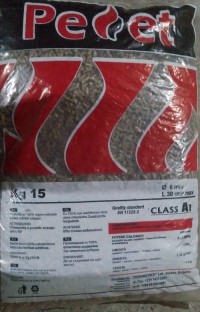

комина е висок 8 метра нов /на 3 години/, изолиран с каменна вата, със супер тяга с керамични коминни тела ф 30 см, допълнително иззидан за предишния котел, който беше 36 kw на твърдо гориво immergas. Кюнеца от котела до комина е 40 см и е нов.
Пелетите са дървесни клас А1
