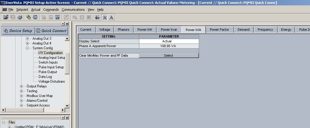

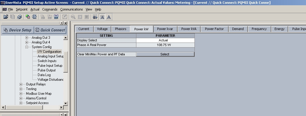

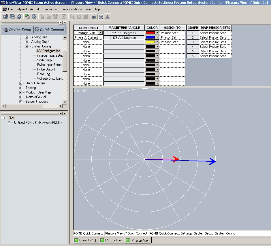

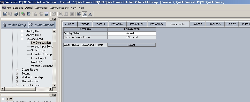

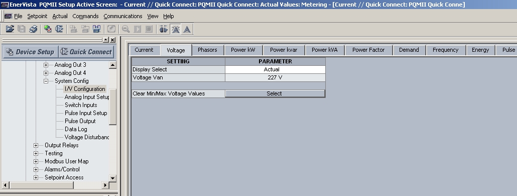

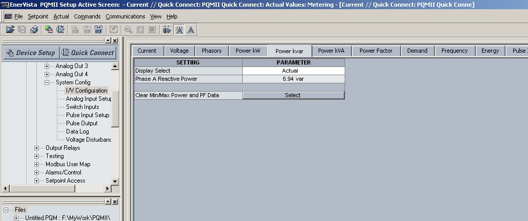

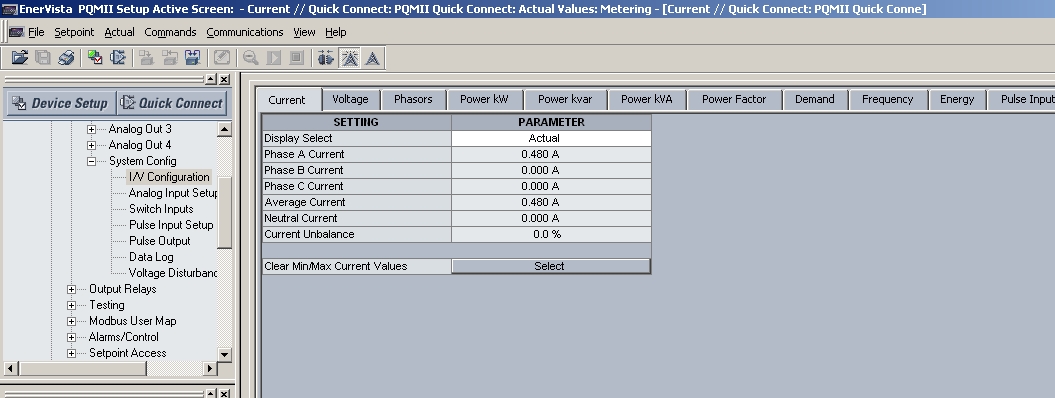

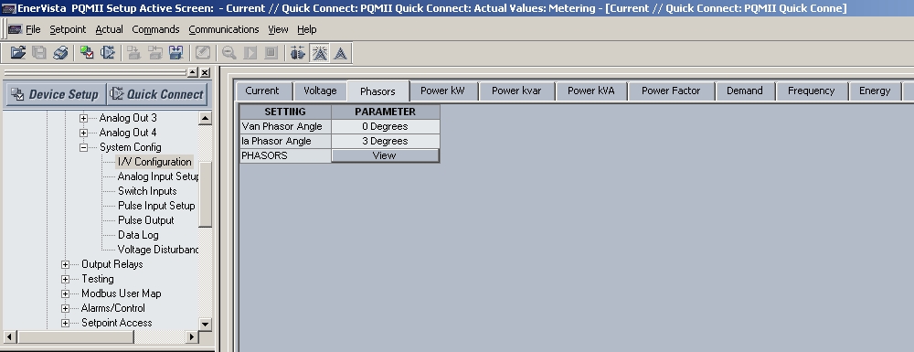

Направих си труда да измеря консумираната мощност на компютъра ми в офиса (без монитора). Ползвах измервател
PQM II (Power Quality Meter) на General Electric - такова имах подръка.
Ето част от спецификацията на уреда:
Voltage: ±0.2% of full-scale
Current: ±0.2% of full-scale
Voltage unbalance: ±1% of full-scale
Current unbalance: ±1% of full-scale
kW: per curves ±1 digit on display
kvar: per curves ±1 digit on display
kVA: per curves ±1 digit on display
kWh: per curves ±1 digit on display
kvarh: per curves ±1 digit on display
kVAh: per curves ±1 digit on display
Power factor: ±1% of full-scale
Frequency: ±0.02 Hz
kW demand: ±0.4% of full-scale
kvar demand:±0.4% of full-scale
kVA demand: ±0.4% of full-scale
Current demand: ±0.4% of full-scale
Current THD: ±2.0% of full-scale
Voltage THD: ±2.0% of full-scale
Crest factor: ±0.4% of full-scale
Firmware version: V 2.24
Softwre: EnerVista PQMIIPC V 2.34R
Ето повече информация за уреда:
http://www.gedigitalenergy.com/multilin ... /pqmii.htm
Ето резултатите:
Измерен ток True RMS
Измерено напрежение True RMS
Фазов ъгъл
Векторна диаграма
Активна мощнос
Реактивна мощност
Пълна мощност
Фактор на мощността
